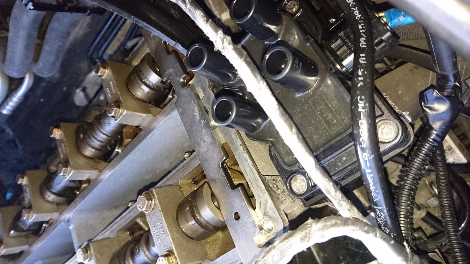

мотор мытый что ли , следов масла не видать
15 часов назад, rns сказал:
Новосиб нет, его естественное состояние :)
IMG_6001[1].JPGвот рабочее состояние мотора , а у вас даже следов масла нет в головке .
