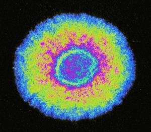

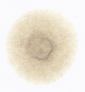

LoneWolf_SPb 144 Опубликовано: 24 января 2018 Поделиться Опубликовано: 24 января 2018 (изменено) ELF Evolution 900 SXR 5W-40. Renault Kaptur F4R 2.0 6-МКПП, чип. Общий пробег 17700 км. Пробег на масле - 2100км, трасса/город (%) 30/70. (КАД и ЗСД считаю за трассу) Эсплуатация - конец ноября по н.в. Моточасы: ~70м/ч. Проба взята по приезду в офис, 5 минут от ЗСД. Можно считать, что после трассы. Сушилась в офисе 24 часа. Заявленный объем - 5,4л, на ТО-1 было залито ровно 5 л. Что было залито на заводе - неизвестно. Доливки не было, уровень не изменился. Поскольку канал щупа изогнут, кончик щупа при выходе вероятно цепляется за стенки. Пришлось касаться им бумаги, сама капля не стекала. Частицы грязи либо со щупа, либо со стенок канала. Бумага офисная, SvetoCopy, разрешение сканера было установлено 1200. Изображение не корректировалось. В дальнейшем постараюсь делать пробы регулярно. Изменено 24 января 2018 пользователем LoneWolf_SPb 0 Цитата Ссылка на сообщение Поделиться на других сайтах
LoneWolf_SPb 144 Опубликовано: 13 февраля 2018 Автор Поделиться Опубликовано: 13 февраля 2018 @LoneWolf_SPb, Указанная ссылка ведёт на пост №6362. В нём приводится капельная проба с Дастера 2.0 Так вот края той капельной пробы мне кажутся близкими к идеалу. Предлагаю её сравнить по краевой зоне с пробой 2700 км. Но сильно этим не заморачиваться - просто последить за дальнейшей динамикой. Посмотрел еще раз на сегодняшнюю пробу (2700) особо зубчатого края не увидел, пока размыто все. Но за рекомендацию спасибо. 0 Цитата Ссылка на сообщение Поделиться на других сайтах

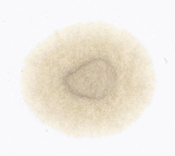

LoneWolf_SPb 144 Опубликовано: 7 марта 2018 Автор Поделиться Опубликовано: 7 марта 2018 (изменено) ELF Evolution 900 SXR 5W-40.Renault Kaptur F4R 2.0 6-МКПП, чип.Общий пробег 19030 км. Пробег на масле - 3430км, трасса/город (%) 30/70. (КАД и ЗСД считаю за трассу)Эсплуатация - конец ноября по н.в.Моточасы: ~132м/ч.Проба взята по приезду в офис, после городского пробега. Сушилась в офисе 24 часа.Заявленный объем - 5,4л, на ТО-1 было залито ровно 5 л. Что было залито на заводе - неизвестно. Доливки не было, уровень не изменился.Бумага офисная, SvetoCopy, разрешение сканера 4800. Изображение не корректировалось. Вроде как особого криминала пока не вижу. Какие будут прогнозы? Изменено 7 марта 2018 пользователем LoneWolf_SPb 0 Цитата Ссылка на сообщение Поделиться на других сайтах

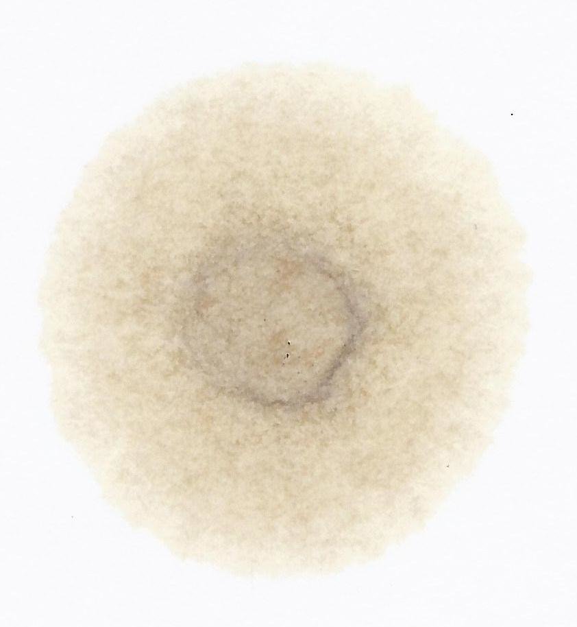

LoneWolf_SPb 144 Опубликовано: 28 марта 2018 Автор Поделиться Опубликовано: 28 марта 2018 ELF Evolution 900 SXR 5W-40.Renault Kaptur F4R 2.0 6-МКПП, чип.Общий пробег 19600 км. Пробег на масле - 4000км, трасса/город (%) 30/70. (КАД и ЗСД считаю за трассу)Эсплуатация - конец ноября по н.в.Моточасы: ~154м/ч.Проба взята по приезду в офис, после городского пробега. Сушилась в офисе 24 часа.Заявленный объем - 5,4л, на ТО-1 было залито ровно 5 л. Что было залито на заводе - неизвестно. Доливки не было, уровень не изменился.Бумага офисная, SvetoCopy, разрешение сканера 2400. Изображение не корректировалось. Что скажете? 0 Цитата Ссылка на сообщение Поделиться на других сайтах
Урфин 451 Опубликовано: 28 марта 2018 Поделиться Опубликовано: 28 марта 2018 Начиная с первого поста и по последний принципиальных изменений в капле не вижу. Масло живое, хоть капля красотой картинки и не отличается... но так изначально (с первой капли серии) у Вас было. 1 Цитата Ссылка на сообщение Поделиться на других сайтах
LoneWolf_SPb 144 Опубликовано: 28 марта 2018 Автор Поделиться Опубликовано: 28 марта 2018 3 часа назад, Урфин сказал: Масло живое, хоть капля красотой картинки и не отличается... Да, видимо сказался остаток предыдущего масла, малость перекатанного. Вот у моего коллеги свеженький Рио с пробегом 2000км, так там капля - загляденье. Как слеза младенца. 0 Цитата Ссылка на сообщение Поделиться на других сайтах
torcon 64 176 Опубликовано: 31 марта 2018 Поделиться Опубликовано: 31 марта 2018 Соглашусь капля выглядит по живому... 1 Цитата Ссылка на сообщение Поделиться на других сайтах

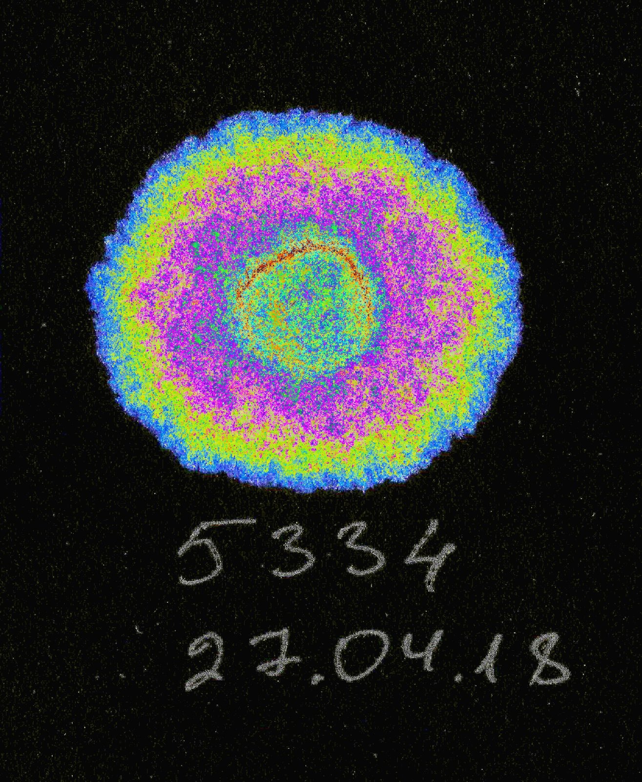

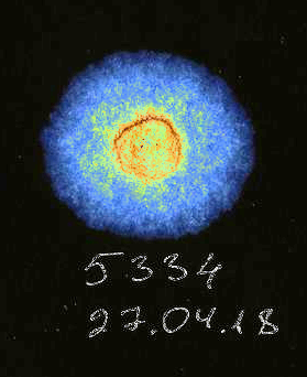

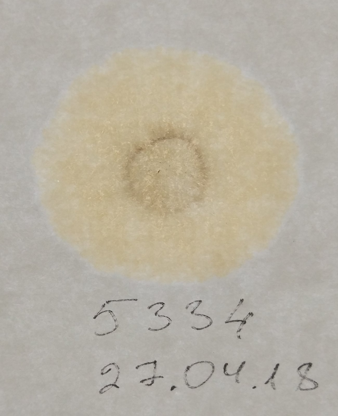

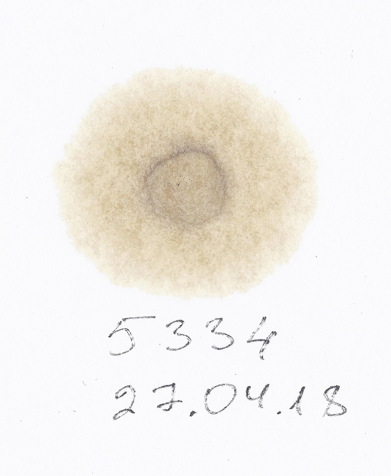

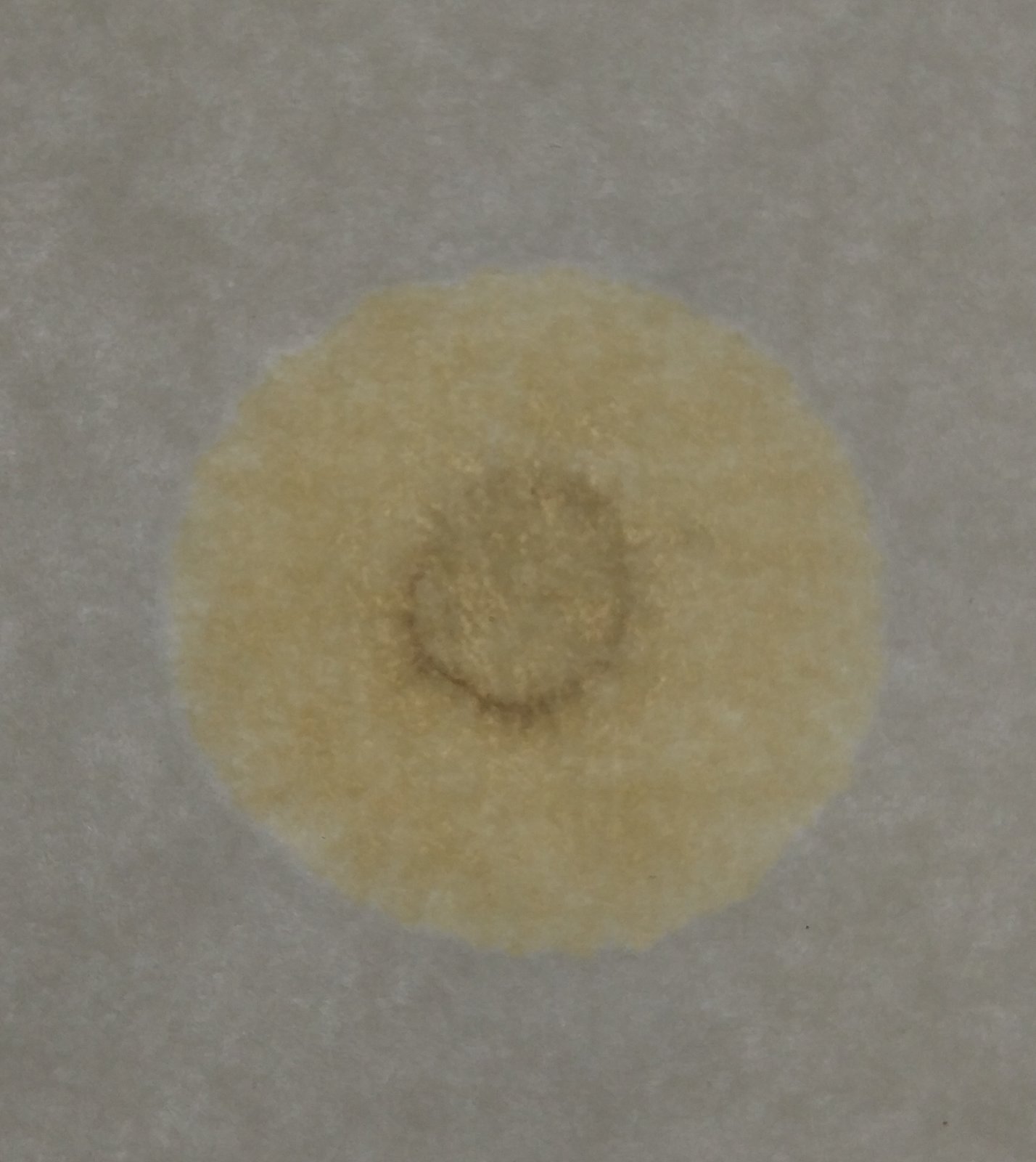

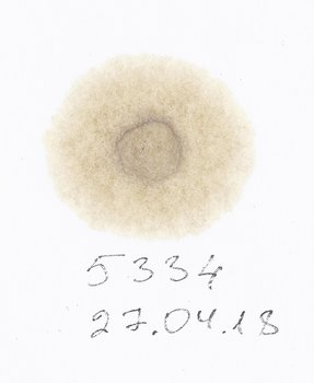

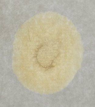

LoneWolf_SPb 144 Опубликовано: 27 апреля 2018 Автор Поделиться Опубликовано: 27 апреля 2018 ELF Evolution 900 SXR 5W-40.Renault Kaptur F4R 2.0 6-МКПП, чип.Общий пробег забыл посмотреть. Пробег на масле - 5334 км, трасса/город (%) 30/70. (КАД и ЗСД считаю за трассу)Эсплуатация - конец ноября по н.в.Моточасы: ~194 м/ч.Проба взята по приезду в офис, после городского пробега. Сушилась в офисе 26 часов.Заявленный объем - 5,4л, на ТО-1 было залито ровно 5 л. Что было залито на заводе - неизвестно. Доливки не было, уровень не изменился.Бумага офисная, SvetoCopy, разрешение сканера 1200. Изображение не корректировалось. Судя по тенденции, еще сотню моточасов выдержать должно. Или я неправ? 0 Цитата Ссылка на сообщение Поделиться на других сайтах
Урфин 451 Опубликовано: 27 апреля 2018 Поделиться Опубликовано: 27 апреля 2018 Масло живое ещё - сужу больше по капле на просвет. А скан не очень симпатичный... Но и бумага SvetoCopy всё-таки рыхловата и не очень равномерно замешана, поэтому на ней капли более страшненько выглядят. Эту серию, конечно, наверное лучше довести (ну или как минимум параллельно для наглядности) на этой же бумаге, но в целом (потом) я бы ушёл со SvetoCopy на более качественную бумагу в новой серии капель... если таковая планируется. За ещё 100 мч совсем не уверен, если честно... зона диффузии не очень красивая. 1 Цитата Ссылка на сообщение Поделиться на других сайтах

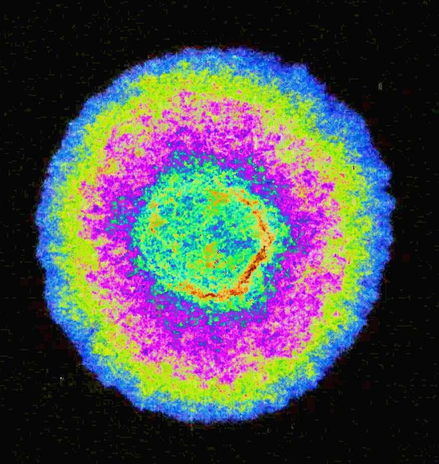

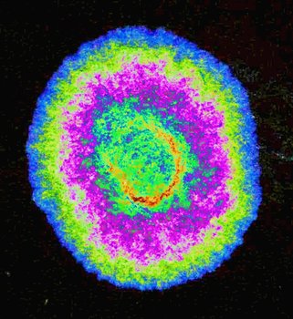

batov_071 978 Опубликовано: 27 апреля 2018 Поделиться Опубликовано: 27 апреля 2018 Судя по пиле масло еще более чем живо..... Я думаю, что 100 часов отработает. 1 Цитата Ссылка на сообщение Поделиться на других сайтах

colins 106 Опубликовано: 28 апреля 2018 Поделиться Опубликовано: 28 апреля 2018 Для зимней эксплуатации очень хорошо всё. 1 Цитата Ссылка на сообщение Поделиться на других сайтах
batov_071 978 Опубликовано: 28 апреля 2018 Поделиться Опубликовано: 28 апреля 2018 13 часов назад, LoneWolf_SPb сказал: У нас пилы какие-то разные. Я скачивал программу, что в общей теме. "Графический редактор для цветокорекции" . По ней и делаю )))) 0 Цитата Ссылка на сообщение Поделиться на других сайтах

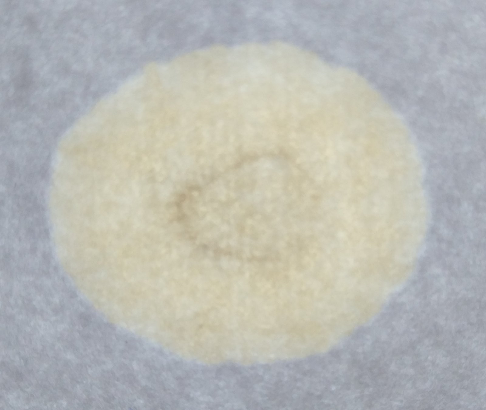

LoneWolf_SPb 144 Опубликовано: 16 мая 2018 Автор Поделиться Опубликовано: 16 мая 2018 ELF Evolution 900 SXR 5W-40.Renault Kaptur F4R 2.0 6-МКПП, чип.Общий пробег около 21500 км. Пробег на масле - 6090 км, трасса/город (%) 30/70. (КАД и ЗСД считаю за трассу)Эсплуатация - конец ноября по н.в.Моточасы: ~221 м/ч. Израсходованное топливо - 700л.Проба взята по приезду в офис, после городского пробега. Сушилась в офисе 26 часов.Заявленный объем - 5,4л, на ТО-1 было залито ровно 5 л. Что было залито на заводе - неизвестно. Доливки не было, уровень не изменился.Бумага офисная, SvetoCopy, разрешение сканера 2400. Изображение не корректировалось. Бумажка, видимо, лежала с небольшим перекосом, поэтому с одной стороны граница ядра более отчетливая. У меня пока опасений не вызывает. 0 Цитата Ссылка на сообщение Поделиться на других сайтах

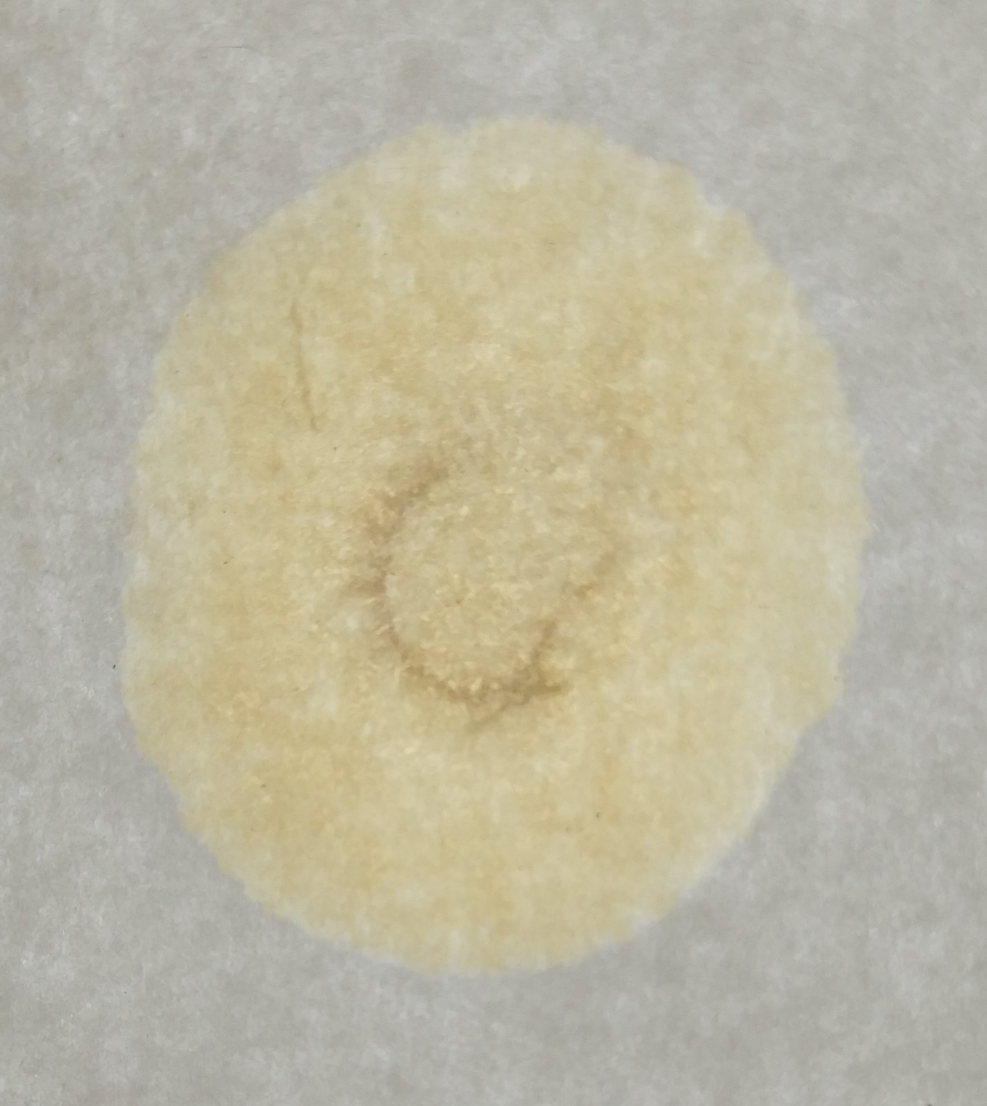

LoneWolf_SPb 144 Опубликовано: 1 июня 2018 Автор Поделиться Опубликовано: 1 июня 2018 (изменено) ELF Evolution 900 SXR 5W-40.Renault Kaptur F4R 2.0 6-МКПП, чип.Общий пробег около 22100 км. Пробег на масле - 6700 км, трасса/город (%) 30/70. (КАД и ЗСД считаю за трассу)Эсплуатация - конец ноября по н.в.Моточасы: ~232 м/ч. Израсходованное топливо - не посмотрелПроба взята по приезду в офис, после городского пробега. Сушилась в офисе 25 часов.Заявленный объем - 5,4л, на ТО-1 было залито ровно 5 л. Что было залито на заводе - неизвестно. Доливки не было, уровень не изменился.Бумага офисная, SvetoCopy, разрешение сканера 1200. Изображение не корректировалось. Настораживает то, что у пятна все отчетливее появляется заметная граница. Хоть и с довольно гладким краем. Изменено 1 июня 2018 пользователем LoneWolf_SPb 0 Цитата Ссылка на сообщение Поделиться на других сайтах
Урфин 451 Опубликовано: 1 июня 2018 Поделиться Опубликовано: 1 июня 2018 Я говорил к посту от конца апреля, что +100 мч будет перебором... Масло всё ещё живое в общем-то. Видно, что зона диффузии всё больше насыщается, но так и должно быть, конечно, бензин жжём По фото на просвет видно, что совсем ушла зона самого чистого масла, поэтому 2 часа назад, LoneWolf_SPb сказал: ...у пятна все отчетливее появляется заметная граница. Хоть и с довольно гладким краем. это тоже нормально - моточасы тикают, масло работает! Следите вот за каким моментом сейчас (удобнее по фото на просвет) - цвет масла от края ядра к краю капли что бы был или одинаковый или светлел к краю. Как только к краю будет насыщеннее, чем ближе к ядру - масло начинает сдаваться - падает диспергирующая способность. Далее будет уже кайма по краю капли, что есть ещё не смерть масла совсем, но бережливому пользователю авто уже сливаться следует имхо... А особо трепетно относящемуся к своему железному коню - на предыдущем этапе (повышению насыщенности от центра к краю). Как-то так по моему мнению... 1 Цитата Ссылка на сообщение Поделиться на других сайтах
