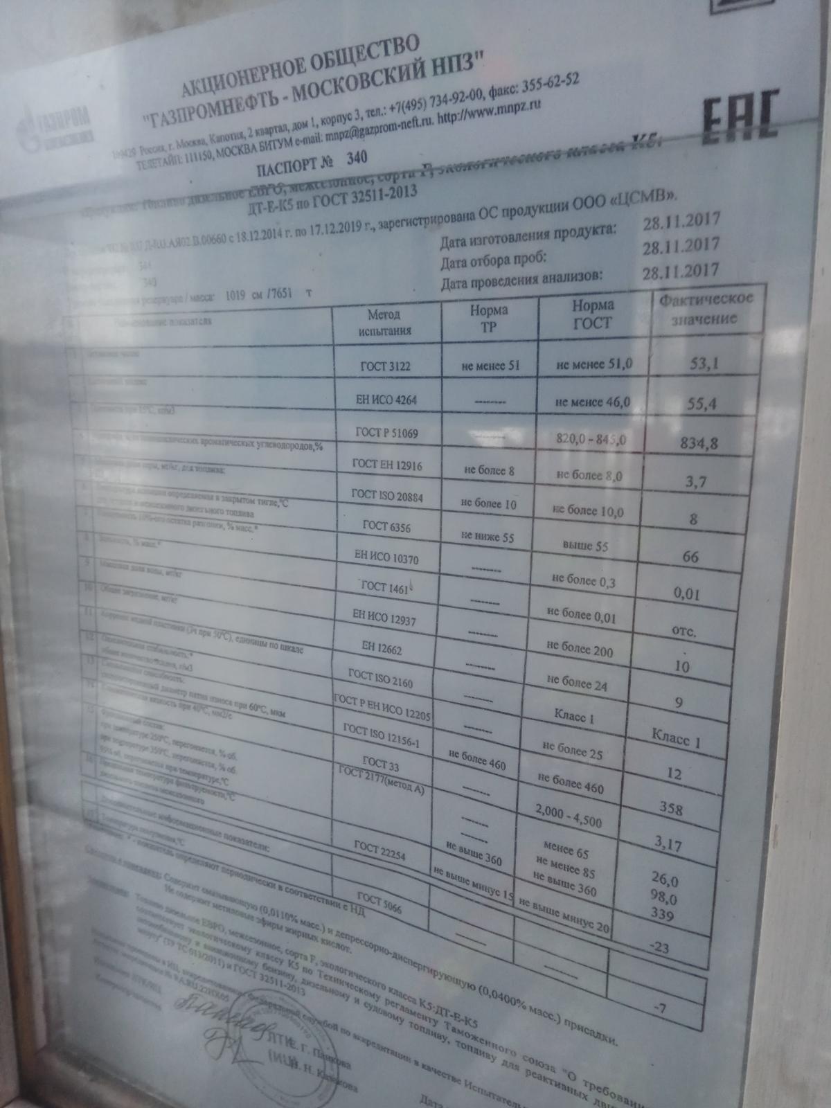

fonserg 748 Опубликовано: 18 января 2018 Поделиться Опубликовано: 18 января 2018 (изменено) Дизельное топливо е5 Сибнефть Смоленская область Заказывал фракционный состав, плотность и цетановый индекс. Почему-то это топливо мои скании плохо переваривают, расход на ~15% у всех разом вырос. Дизельное топливо е5 Сибнефть Смоленская обл..pdf Изменено 19 января 2018 пользователем torcon 0 Цитата Ссылка на сообщение Поделиться на других сайтах
ПавелТ 2 041 Опубликовано: 18 января 2018 Поделиться Опубликовано: 18 января 2018 Очень похоже на танеко.Только плотность отличная в лучшую сторону.Из-за сходства с танеко можно предположить - у некоторых растёт расход. 0 Цитата Ссылка на сообщение Поделиться на других сайтах
fonserg 748 Опубликовано: 18 января 2018 Автор Поделиться Опубликовано: 18 января 2018 (изменено) на азс висит 3 паспорта , 1 точно не подходит там зима с плотностью 809, и 2 на межсезонку, башнефть и газпром Изменено 18 января 2018 пользователем fonserg 0 Цитата Ссылка на сообщение Поделиться на других сайтах
fonserg 748 Опубликовано: 18 января 2018 Автор Поделиться Опубликовано: 18 января 2018 (изменено) я бы сказал что на анализе была смесь примерно в равной пропорции одного и второго паспорта Изменено 18 января 2018 пользователем fonserg 0 Цитата Ссылка на сообщение Поделиться на других сайтах

fonserg 748 Опубликовано: 20 января 2018 Автор Поделиться Опубликовано: 20 января 2018 ГПН в Смоленске стал по франшизе теперь( в чеках другая фирма, и не всегда ДТопти в чеке).Есть в большем количестве просто Газпром. Хотелось бы узнать с какой конкретно АЗС анализ. это частная азс, к газпрому никакого отношения не имеет Смоленская область, Краснинский район, д. Бодуны, трасса М1 - 437 км 0 Цитата Ссылка на сообщение Поделиться на других сайтах

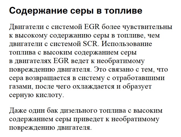

ay7ru 21 Опубликовано: 7 февраля 2018 Поделиться Опубликовано: 7 февраля 2018 @fonserg, Сера это то, что портит масло, которое потом портит двигатель Собственное Сера-> серная кислота -> хана щелочному числу масла Ну хоть про кислотные дожди теперь не говорят, и она нам на голову не выпадает 1 Цитата Ссылка на сообщение Поделиться на других сайтах
fonserg 748 Опубликовано: 7 февраля 2018 Автор Поделиться Опубликовано: 7 февраля 2018 (изменено) @fonserg, Сера это то, что портит масло, которое потом портит двигатель Собственное Сера-> серная кислота -> хана щелочному числу масла Ну хоть про кислотные дожди теперь не говорят, и она нам на голову не выпадает Сера страшна в двигателях с системой EGR, в маслах содержание серы 0,5%--0,1 никого не пугает. Выдержка из инструкции: Изменено 7 февраля 2018 пользователем fonserg 0 Цитата Ссылка на сообщение Поделиться на других сайтах
ay7ru 21 Опубликовано: 7 февраля 2018 Поделиться Опубликовано: 7 февраля 2018 @fonserg, Чистая арифметика - 5 литров масла - 0,5% серы = 17,5 грамм За одну замену масла сжигается 900 литров топлива с содержанием серы 10 мг/кг (Евро-5) = 6,3 кг Сера в масле погоды не делает ни какой Сера в топливе убивает масло и приканчивает двигатель. Евро 4 от Евро 5 отличается по сере кажется в 10 раз. 1 Цитата Ссылка на сообщение Поделиться на других сайтах
fonserg 748 Опубликовано: 7 февраля 2018 Автор Поделиться Опубликовано: 7 февраля 2018 (изменено) ок, давайте по другому: До 350ppm серы (а это требования топлива евро3) - сомневаюсь что такое сейчас возможно найти на более-менее приличных заправках, не требуется сокращать интервалы замены масла. Изменено 7 февраля 2018 пользователем fonserg 0 Цитата Ссылка на сообщение Поделиться на других сайтах
fonserg 748 Опубликовано: 7 февраля 2018 Автор Поделиться Опубликовано: 7 февраля 2018 (изменено) @fonserg, Чистая арифметика - 5 литров масла - 0,5% серы = 17,5 грамм За одну замену масла сжигается 900 литров топлива с содержанием серы 10 мг/кг (Евро-5) = 6,3 кг Сера в масле погоды не делает ни какой Сера в топливе убивает масло и приканчивает двигатель. Евро 4 от Евро 5 отличается по сере кажется в 10 раз. 5 кг масла = 0,025кг = 25 грамм серы 900 кг топлива с 10мг/кг ( 1 мг/кг - одна миллионная килограмма) =0,009 кг, = 9 грамм серы Изменено 7 февраля 2018 пользователем fonserg 0 Цитата Ссылка на сообщение Поделиться на других сайтах
