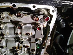

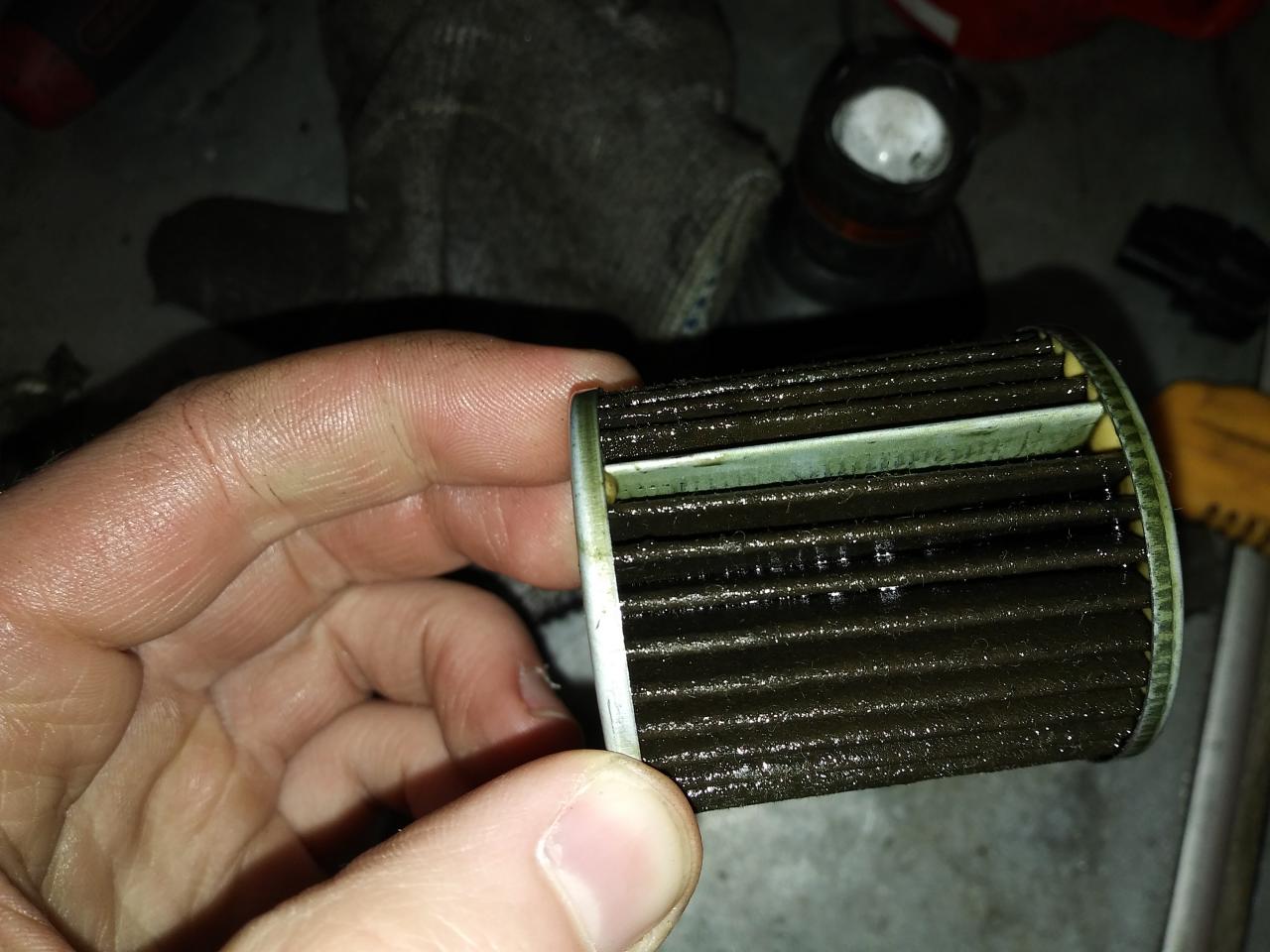

Hλskell 89 Опубликовано: 25 февраля 2018 Поделиться Опубликовано: 25 февраля 2018 Эксперименты с купперовской жидкость в АКПП начались у меня давно и имели очень положительные результаты, но простыми гидромеханическими автоматами дело не ограничилось. Приобрел мой отец Mitsubishi ASX 2.0 4WD на вариаторе JF011e.Работая долгое время с вариаторами и понимая происходящие там процессы , решил начать эксперименты с ним. Первым делом в коробку была залита присадка от Cupper для всех типов АКПП, результат не заставил себя долго ждать, вариатор стал более быстро поднимать передаточное соотношение трансмиссии.Через некоторый пробег на присадке решились мы поменять масло на ATF+, со сбросом счетчика старения масла и обнуления адаптаций линейного давления в системе. Оффтоп Пр сливе масло было зелёного цвета иногда с каким то переливом в красный. На болтах гидроблока это хорошо заметно, этот цвет даёт присадка.Заменено было порядка 5.7 литров масла, это около 65%. Итог - при резком нажатии на педаль понижение передаточного происходит около секунды, набор скорости стал более бодрым, появился накат, торможение двигателе практически перестало ощущаться, пропал гул присущий этим вариаторам, повысился ресурс. 1 Цитата Ссылка на сообщение Поделиться на других сайтах
