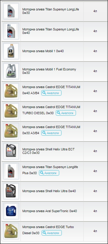

daer 1 Опубликовано: 7 января 2018 Автор Поделиться Опубликовано: 7 января 2018 (изменено) Ок, забыли про раскоксовку. Вот что есть: ну и Мотюль 300V Изменено 7 января 2018 пользователем daer 0 Цитата Ссылка на сообщение Поделиться на других сайтах
