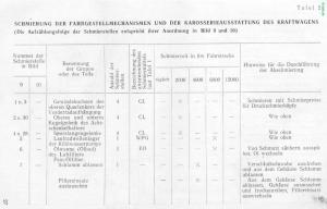

SiOG 703 Опубликовано: 3 июня 2018 Поделиться Опубликовано: 3 июня 2018 (изменено) Инструкция по эксплуатации Москвич 1500 (в третьей колонке должно быть "Для зимы при температуре ниже +5"): Издательские данные по спойлером Spoiler Изменено 3 июня 2018 пользователем SiOG 1 Цитата Ссылка на сообщение Поделиться на других сайтах
SiOG 703 Опубликовано: 3 июня 2018 Поделиться Опубликовано: 3 июня 2018 Почем так? https://www.zr.ru/archive/zr/1979/06/po-pis-mu-priniaty-miery-1?return=7a32fa85062e5c89c183cd814655b264611e8598::0 0 Цитата Ссылка на сообщение Поделиться на других сайтах
Barmaley 3 555 Опубликовано: 3 июня 2018 Автор Поделиться Опубликовано: 3 июня 2018 SiOG Я вот тоже не понимаю, что за хрень. По идее, на жигу должно идти более качественное масло. Возможно, это связано с особенностями новой технологии. Сейчас так на это плевать. 0 Цитата Ссылка на сообщение Поделиться на других сайтах
SiOG 703 Опубликовано: 3 июня 2018 Поделиться Опубликовано: 3 июня 2018 Barmaley нашел ответ на странице 17 ЗаРулем №3 за 1975 год. Типа частицы грязи, которые находятся во взвешенном состоянии благодаря диспергирующим присадкам в маслах типа М-10Г и более совремнных, слишком малы, чтобы остаться в фильтре грубой очистке, и при этом забивают поры фильтр тонкой очистки в масляных системах старых типов. 1 Цитата Ссылка на сообщение Поделиться на других сайтах
Barmaley 3 555 Опубликовано: 3 июня 2018 Автор Поделиться Опубликовано: 3 июня 2018 9 минут назад, SiOG сказал: Типа частицы грязи, которые находятся во взвешенном состоянии благодаря диспергирующим присадкам в маслах типа М-10Г и более совремнных, слишком малы, чтобы остаться в фильтре грубой очистке, и при этом забивают поры фильтр тонкой очистки в масляных системах старых типов. Только вот тогда фильтр тонкой очистки в МЗМА 402-407-408 был набор картонных пластинок в виде стопки, в щелях между которыми оставалась грязь. Что курил автор? Фильтры иностранного производства на 402-407-408 были (Mann H926.4), но к нам они не попадали. 0 Цитата Ссылка на сообщение Поделиться на других сайтах
SiOG 703 Опубликовано: 3 июня 2018 Поделиться Опубликовано: 3 июня 2018 Вот, все правильно. Там так и говорится. Грязь в Автоле не удерживается, в нем присадок нет, поэтому она набивается в щели между картонками. А мелкая грязь из масла с присадками забивает поры в самих картонках, и они перестают масло пропускать. 1 Цитата Ссылка на сообщение Поделиться на других сайтах
