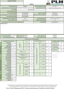

Texaco Havoline Energy 5W-30 свежее
Код 840123MHE - 4л.
Изменено пользователем Renat

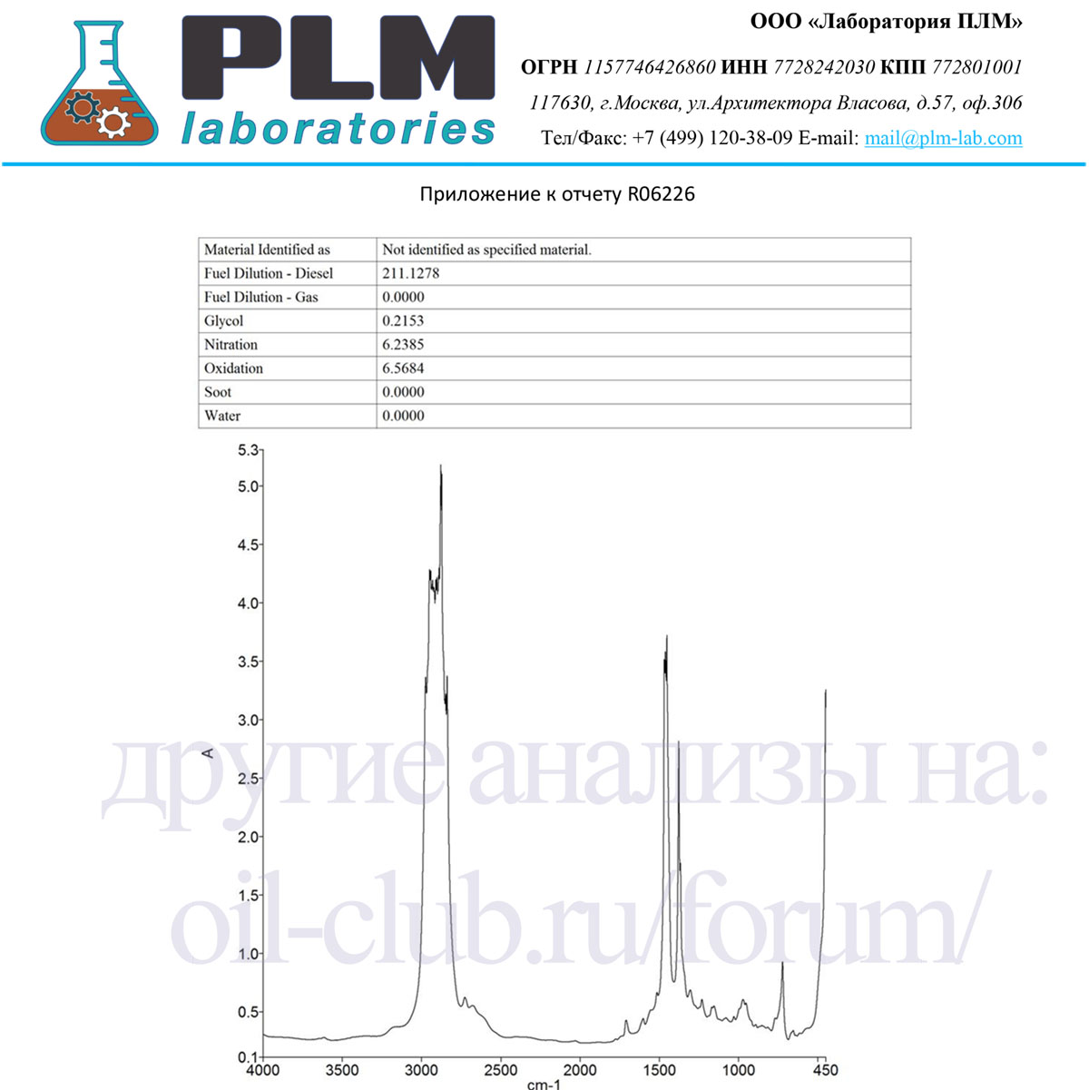

Ну вот еще одно подтверждение, что PLM чуток занижает золу: практически у всех масел на этом пакете получается 1.1%.
И еще мне сдается, что TAN завышается.
Уже не первое масло с кислотным за 3.
