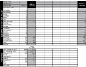

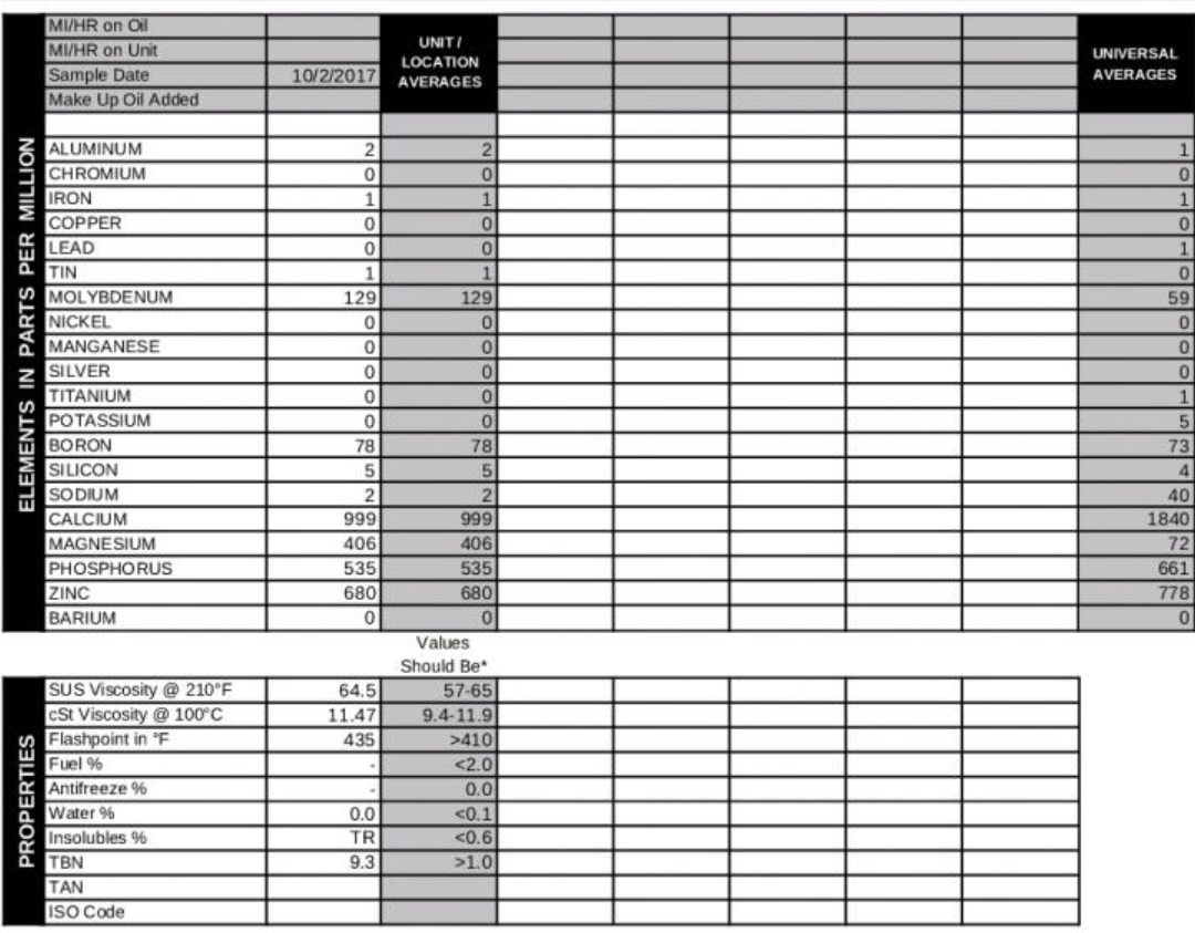

Extreme VR3 5W-30 свежее (тестовый образец, новая версия)
Extreme VR3 5W-30 свежее (тестовый образец, новая версия) за анализ спасибо официальному представителю Extreme Russia.
Extreme VR3 5W-30 (VOA BASE) NEW.pdf
HTHS:
Масло заявлено как: API SN/CF, ACEA C3, MB 229.31, 229.51, RN0700 / RN0710, BMW Longlife-04, Porsche A40, GM DEXOS 2
ИК спектр Фурье говорит о том, что масло на ПАО синтетике + эстеры.

Я пользовал Ваше первое масло 5-30 две заливки.Нравилось всё, отзыв оставлял и анализ делал первой заливки.Один момент-мне не нужен был такой CCS - он был как у "нулёвки".Масло больше всех летело в маслопомойку, но на это можно закрыть глаза - вдруг похоладает :) .Моё пожелание на 5-30 АСЕА С3 - более высокий ССS(относительно первого замеса масла естественно)
В очередной раз пакет присадки какой-то типа API CI-4 Plus - куда столько кальция >3000 ppm, сдурели что ли? Есть ведь уже присадки API CK-4, их и использовали бы в своих поделках - всяко культурные/современнее смотрелся бы образец.

Выше уже сказали - получилось А5, только где заявленный молибден?

wp_ss_20171225_0002 (2).pngпримерно так должен выглядеть современный пакет присадки. :)

Но я так понимаю, чтобы изменить CCS нужно менять процентовку смешивания базовых масел. Если да, то это опять время и непонятные результаты на выходе. Хотелось бы просто эту рецептуру доработать.
Я задам Ваш вопрос лаборатории. А как Вы определили (на что мне смотреть), что тут пакет типа API CI-4 Plus?
attachicon.gifwp_ss_20171225_0002 (2).pngпримерно так должен выглядеть современный пакет присадки. :)
Благодарю :up: Этот пакет присадок под какие допуски?

В общем, переименовать в 0w30 A5/B5 и получится крепкий энергосберегающий продукт.
Изменено пользователем Dimmy
посмотрим, что скажет лаборатория. Может действительно, быстрее и легче будет сделать новый 5w30 С3, 504.507
