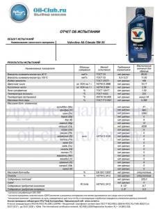

Valvoline All-Climate 5W-30 свежее
Нормальный олдскул. Навалили кальция с фосфором от души, наплевав на требования современной моды :)
Охренеть какой динозавр :crazy:
Открывая страницу, я был уверен, что найду Молибден. Правда, ожидал его увидеть в составе более современного пакета на салицилатах.
А по мне это не совсем олд-скул, это улучшенная (молибденом) версия масла MB 229.3 - если помните раньше два-четыре года назад таких не было, они были без молибдена. И тут Infineum улучшил ходовой бюджетный пакет присадок, сделав новую версию, хорошо забытого старого.

обычное дешёвое масло на жиденькой базе с ноаком около 11-12, молибден тут чтоб как раз компенсировать более жидкую базу с бОльшим количеством загустителя, т.е. не допустить повышенного износа при продавливании плёнки, НХ-8 плохой пример, т.к спешл фор раша.

Сера и кальций прямо намекают на сульфанаты...
А это точно Infineum? Интересно - когда-то ведь Valvoline был привилегированным партнёром Lubrizol  :pardon:

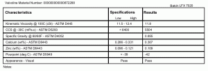

P.S. Поразило, как точно соответствует кол-во цинка в анализе тому, что заявлено в TDS! Ахренеть...  :up:
Это не TDS, а паспорт партии - все логично.
