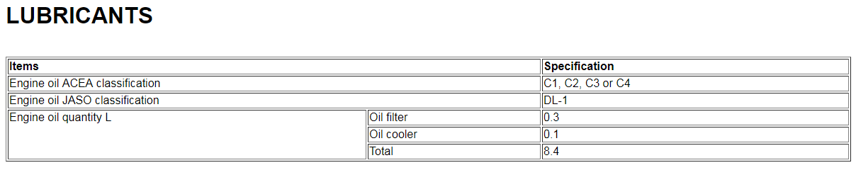

Движок 4N15 рекомендация лить ACEA C1,C2,C3 или C4. JASO DL-1
Что выбирать только с этими допусками или есть выше?
