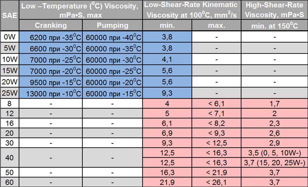

Дружище, а нашей зимой это масло как себя показало? Запуск при минус 35, например, как прогревалось и все такое. Какие впечатления остались?

На 10w-40 при -35гр. существует запрет на эксплуатацию.
Хм. А чей запрет такой? Почему?
Connect а зачем это проверять? Какую выгоду вы собираетесь получить, учитывая риск потери двигателя?
Проверять незачем и не собирался. Низкая там текучесть (7000), как оказалось, судя по техлисту на сайте вендора. Масло подойдет только на лето и межсезонку, если зима, то только южная.
