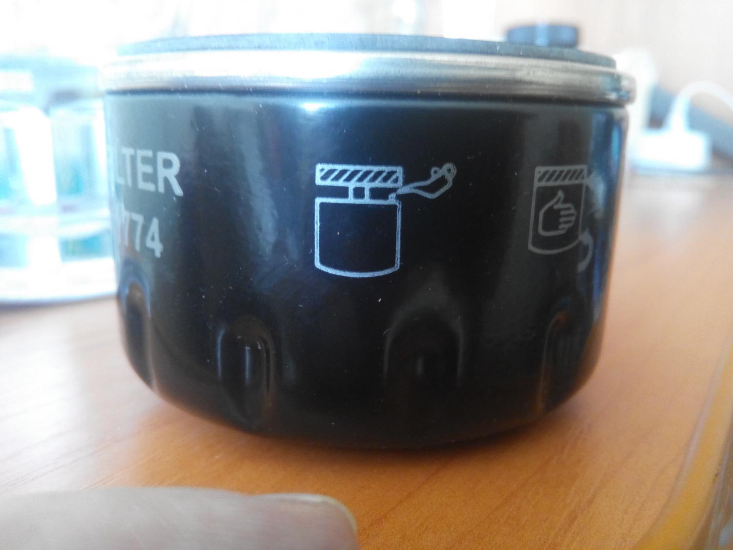

А что , производитель Fram не авторитет для вас? На самом фильтре прямое указание масло заливать ! IMG_20180225_135637.jpg
Тут нарисована фраза "Помажь резинку".
На корпусах Mann W914/2 и Mahle OC384 есть довольно подробные инструкции в картинках. В них рекомендации заливать масло в фильтр НЕТ. Во всех моих книгах по эксплуатации и ремонту Самар (не совсем старых, разных издателей, крайняя книга 2010г.) такая рекомендация есть.:)
Изменено пользователем TDream
Ну спорный перевод конечно:) Из масленки и просто помазать? Я так вижу "Залить масло в фильтр".имхо.
Через те дырки фильтра, в которые тыкает маслёнка, залить масло в фильтр не представляется возможным: чаще всего - там клапан их запирает.

Ну спорный перевод конечно :) Из масленки и просто помазать? Я так вижу "Залить масло в фильтр".имхо.
Можно не трактовать по своему информацию, которой есть хорошие пруфы ;D
взято от сюда http://www.fram.com/support/installation-videos/
