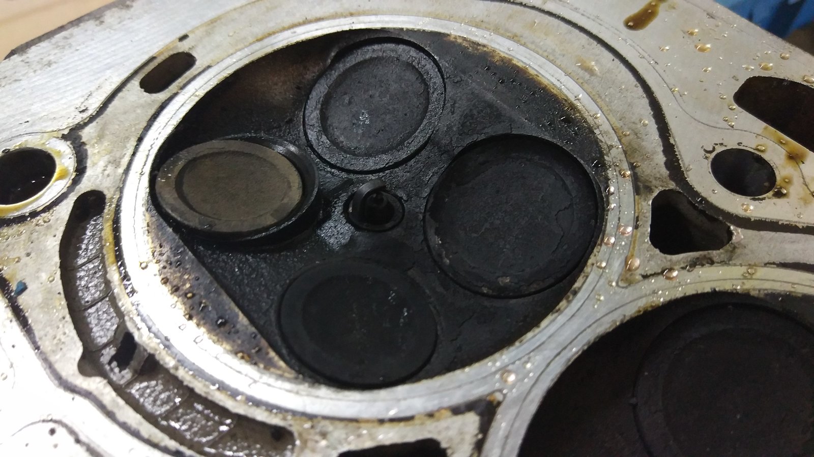

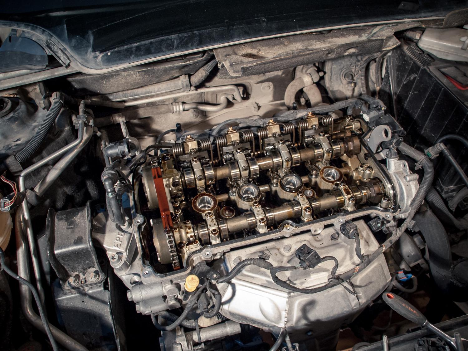

IgnatKozlov 66 Опубликовано: 21 ноября 2017 Поделиться Опубликовано: 21 ноября 2017 (изменено) Peugeot 308, EP6C, 2010, 108 000км. Масло: Total Ineo ECS 5W30, ЛУКОЙЛ GENESIS ARMORTECH A5/B5 5W-3 (3 замены) Интервал замены: ~ 8000км Замена комплекта цепи грм и маслосъемных колпачков. Эндоскопия цпг: Изменено 21 ноября 2017 пользователем IgnatKozlov 1 Цитата Ссылка на сообщение Поделиться на других сайтах

val_kaz 521 Опубликовано: 3 апреля 2018 Поделиться Опубликовано: 3 апреля 2018 (изменено) В 22.11.2017 в 09:29, IgnatKozlov сказал: Это было видно по ее замеру) Фазы были выставлены некорректно при предыдущей замене колпачков на выпуске. интересно а почему столько много нагара? У меня такой же движок 95 тыс пробега и такого нет. недавно смотрел эндоскопом Изменено 3 апреля 2018 пользователем val_kaz 0 Цитата Ссылка на сообщение Поделиться на других сайтах
IgnatKozlov 66 Опубликовано: 4 апреля 2018 Автор Поделиться Опубликовано: 4 апреля 2018 22 часа назад, val_kaz сказал: интересно а почему столько много нагара? У меня такой же движок 95 тыс пробега и такого нет. недавно смотрел эндоскопом Много факторов влияет 0 Цитата Ссылка на сообщение Поделиться на других сайтах
val_kaz 521 Опубликовано: 4 апреля 2018 Поделиться Опубликовано: 4 апреля 2018 Вот в таком состоянии у меня EP6C после 95 тыс км 0 Цитата Ссылка на сообщение Поделиться на других сайтах
NAK 1 529 Опубликовано: 9 апреля 2018 Поделиться Опубликовано: 9 апреля 2018 В 04.04.2018 в 19:28, val_kaz сказал: Вот в таком состоянии у меня EP6C после 95 тыс км Тоже хочу такие КС. Можно увидеть больше фото/видео и узнать по подробнее о условиях эксплуатации 0 Цитата Ссылка на сообщение Поделиться на других сайтах
val_kaz 521 Опубликовано: 9 апреля 2018 Поделиться Опубликовано: 9 апреля 2018 (изменено) 7 часов назад, NAK сказал: Тоже хочу такие КС. Можно увидеть больше фото/видео и узнать по подробнее о условиях эксплуатации Фотки делал только одного цилиндра, не хотелось проворачивать коленвал. Просто было любопытно что там и как. А условия обычные. 95 бензин и масло тотал esc ineo 5-30. Замена была до 60 тыс пробега каждые 10 тыс км, сейчас стал меньше ездить и получается что каждые полгода а пробеги по разному. От 6 тыс до 8 тыс и смена масла Изменено 9 апреля 2018 пользователем val_kaz 0 Цитата Ссылка на сообщение Поделиться на других сайтах
