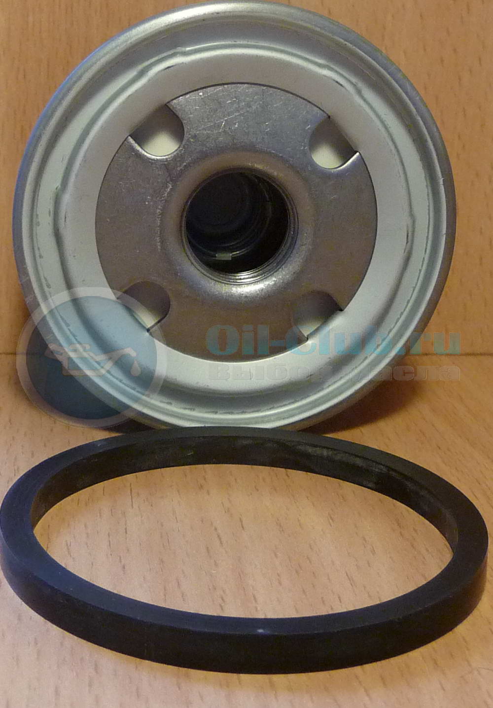

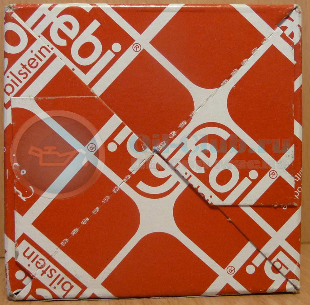

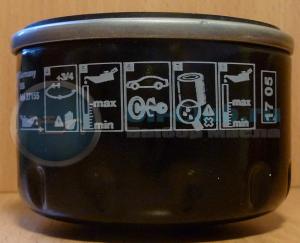

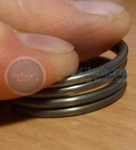

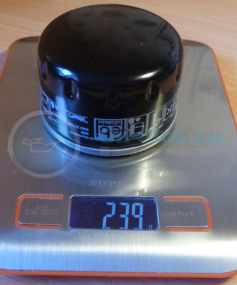

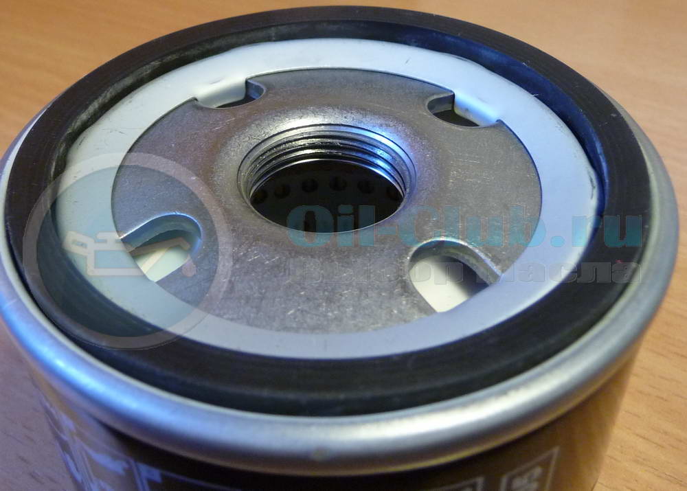

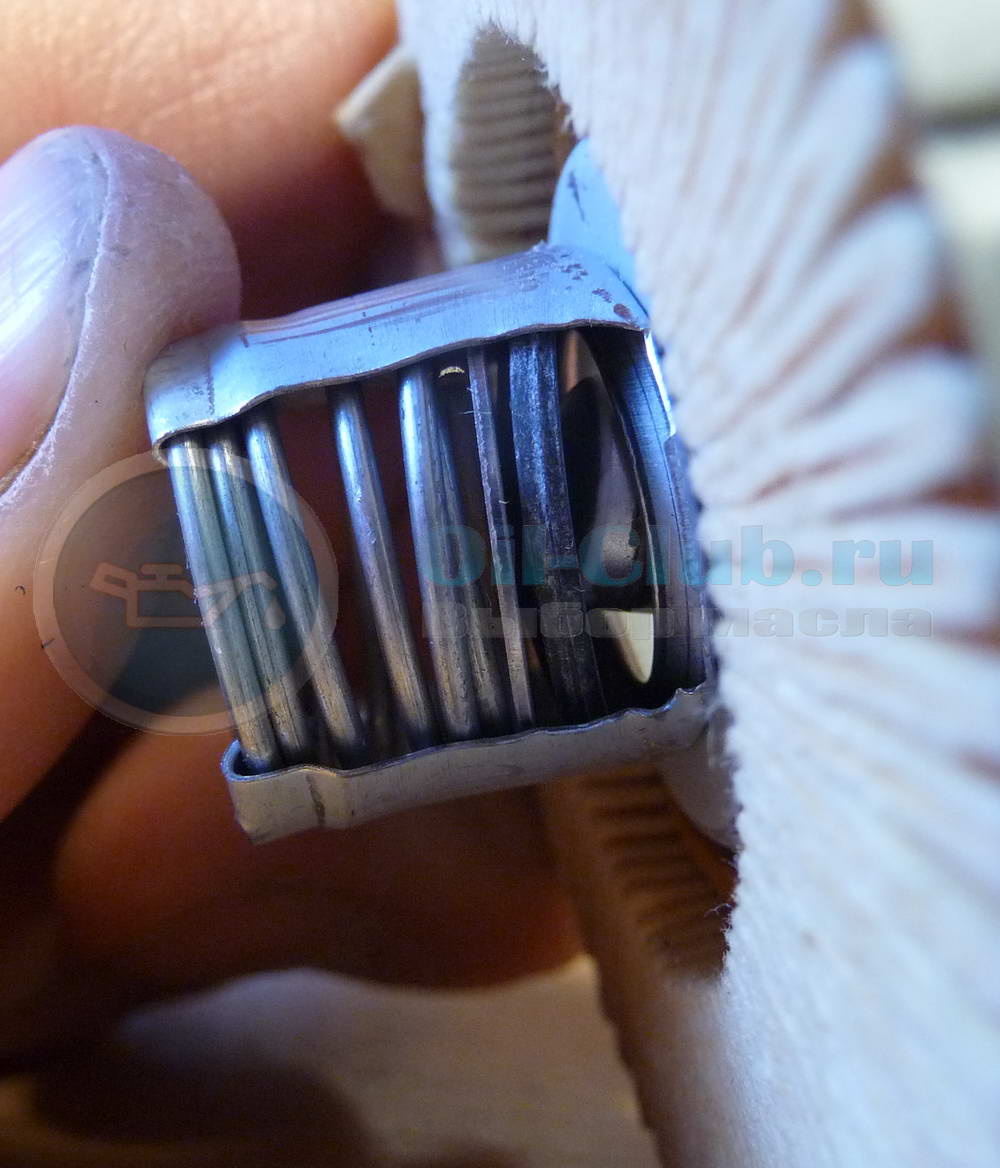

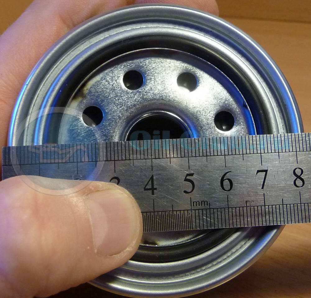

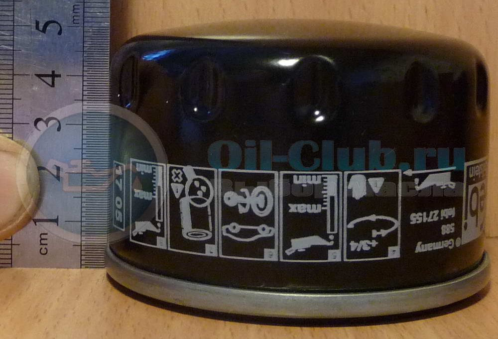

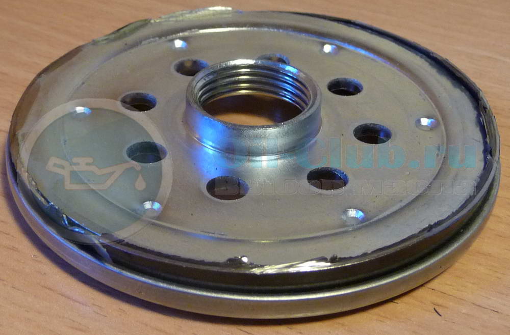

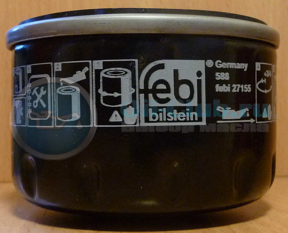

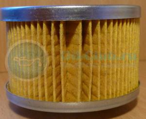

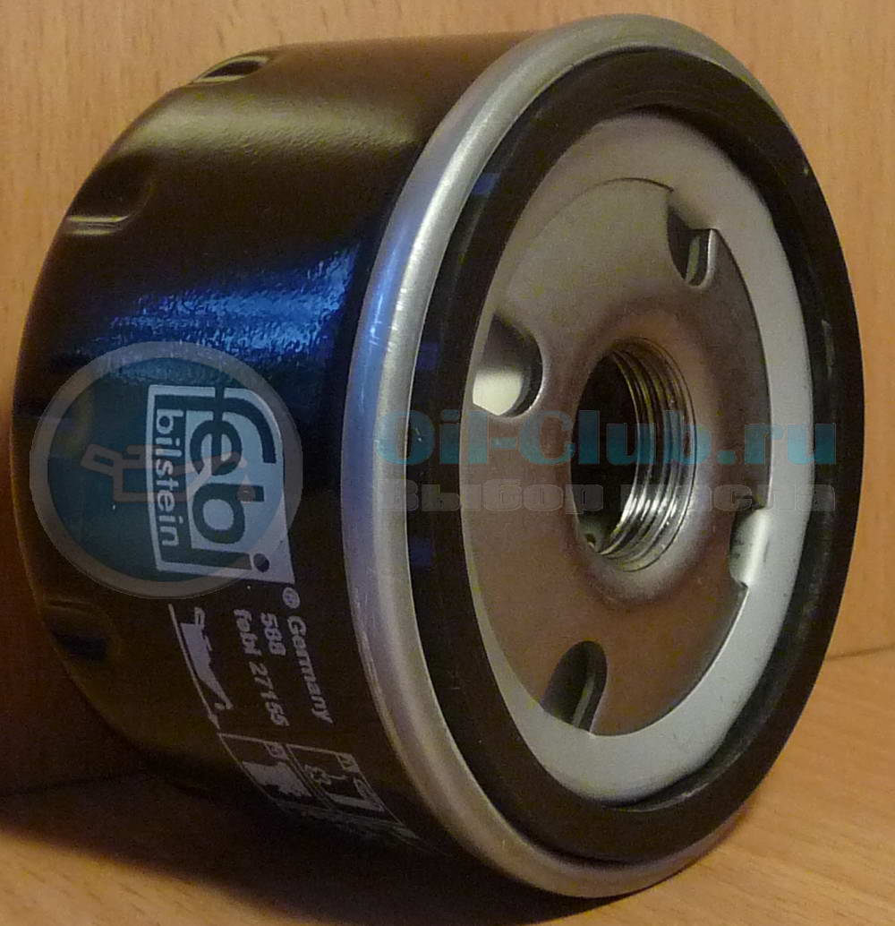

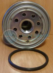

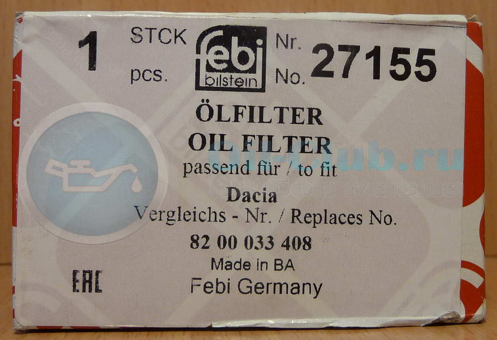

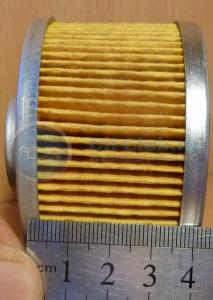

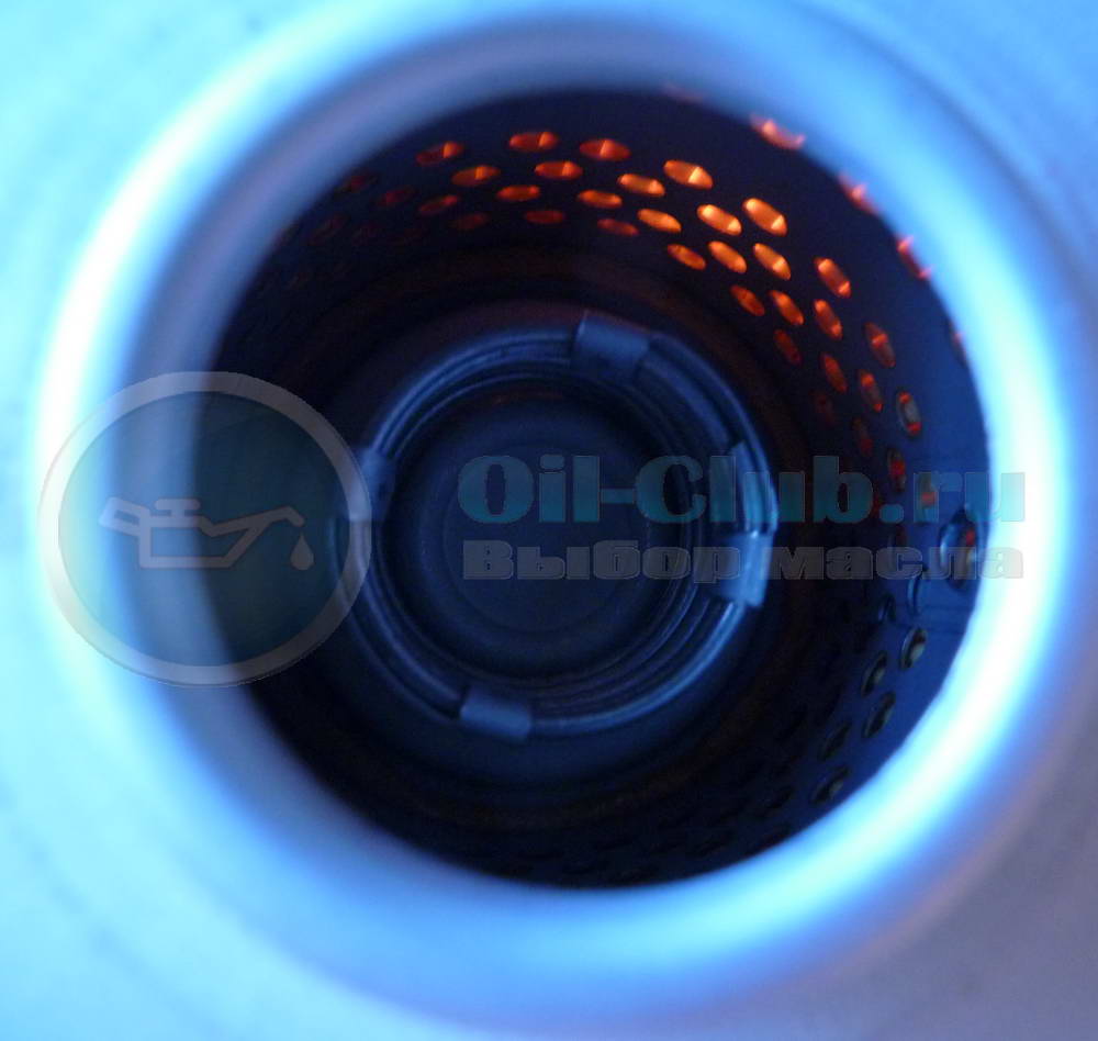

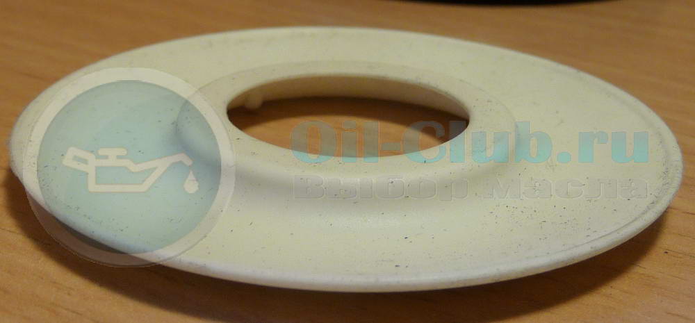

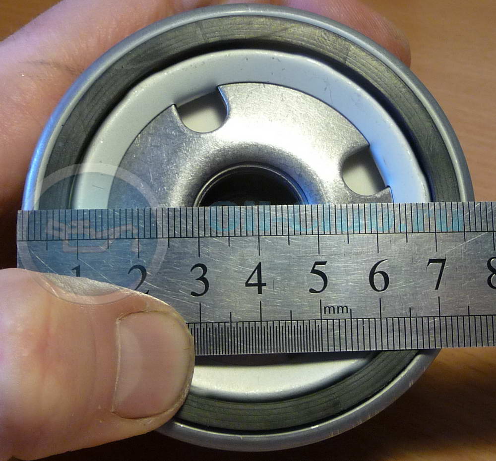

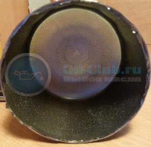

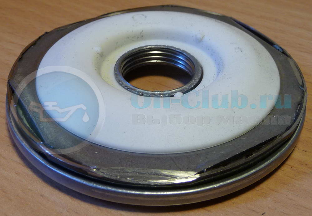

Ermito 1 392 Опубликовано: 11 октября 2017 Автор Поделиться Опубликовано: 11 октября 2017 (изменено) FEBI 27155 Применяемость За спонсирование спасибо nizh2. Цена 170 руб. (EMEX-VKSO) Коробочка своеобразная, в красно белых тонах. Указана общая группа компаний Bilstein, в которую входят три производителя - blue print, swag и febi. Заклеена фирменным стикером. На нем указано made in BA ( Босния Герцеговина), а вот код на стикере соответствует немецкому производителю . Корпус фильтра в черном цвете, указаны пиктограммки, возможно дата изготовления:17.05. Принт сначала четкий, потом начинает плавно смазываться. Резьба нормальная, но имеются крупинки, остатки металообработки Уплотнительная резинка квадратного сечения, средней жесткости. Габариты, вес. Противодренажный клапан силиконовый, средней толщины, на продув хорошо держит. В корпусе нормально. Прижимается катушка жесткой пластиной. Вот по перепускному клапану есть замечания. Первый раз открылся не четко. Далее отрабатывал не важно, постоянно закусывался. Сам в виде резиновой шайбы, которая как то подозрительно болтается в направляющих. По направляющим тож заметно, пружина трет по ним, вообщем не понравилась мне работа этого "узла" . Давление открытия составило 1.5 bar. Катушка аккуратная, фэ уложен часто, и равномерно, на разрыв устойчив и вроде как жестковат. Но вот на торцах перфорированного цилиндра, изобилие герметика Занимаемое пространство катушки в корпусе: Площадь шторы составила 678 см2, хороший результат для такого малыша. Видно,фэ уложен часто, проклеено хорошо, но вот цилиндр легко разъединился. По толщине практически одинаково. На просвет нормально Изменено 12 октября 2017 пользователем Ermito 1 Цитата Ссылка на сообщение Поделиться на других сайтах

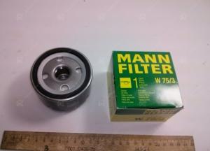

nizh2 423 Опубликовано: 11 октября 2017 Поделиться Опубликовано: 11 октября 2017 Спасибо за обзор. Георгий Иванович, он же Гога, он же Гоша, он же Гора, он же Жора =) SWAG 60927155 Mann W75/3 1 Цитата Ссылка на сообщение Поделиться на других сайтах
konung 6 794 Опубликовано: 11 октября 2017 Поделиться Опубликовано: 11 октября 2017 Всё же небольшая разница есть. У Манна и Свага по 5 дырок в подошве, у Феби 4. 0 Цитата Ссылка на сообщение Поделиться на других сайтах
nizh2 423 Опубликовано: 11 октября 2017 Поделиться Опубликовано: 11 октября 2017 Всё же небольшая разница есть. У Манна и Свага по 5 дырок в подошве, у Феби 4. У Свага тоже четыре дренажных отверстия, а у Манна, да, пять отверстий. Интересно как получается, Febi, Swag и Blue Print входят в одну группу, Febi и Swag заказывает фильтры у Mann, а Blue Print ещё у кого-то 0 Цитата Ссылка на сообщение Поделиться на других сайтах
Ermito 1 392 Опубликовано: 12 октября 2017 Автор Поделиться Опубликовано: 12 октября 2017 Спасибо за обзор. Георгий Иванович, он же Гога, он же Гоша, он же Гора, он же Жора =) SWAG 60927155 Mann W75/3 а ведь точно 0 Цитата Ссылка на сообщение Поделиться на других сайтах
Dimmy 11 092 Опубликовано: 12 октября 2017 Поделиться Опубликовано: 12 октября 2017 (изменено) Это Манн 100%. Вот W75/3 с 4 дырками: Изменено 12 октября 2017 пользователем Dimmy 0 Цитата Ссылка на сообщение Поделиться на других сайтах
madis 272 Опубликовано: 12 октября 2017 Поделиться Опубликовано: 12 октября 2017 а мне верхняя часть с 4-мя отверстиями очень сильно напоминает фильтры Кольбеншмидт, произведенные кстати тоже в БиГ....... 0 Цитата Ссылка на сообщение Поделиться на других сайтах

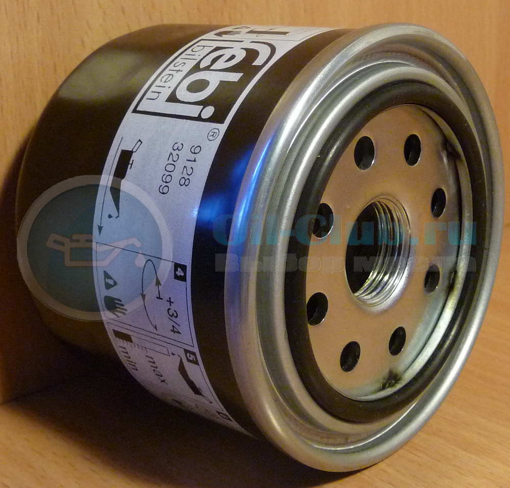

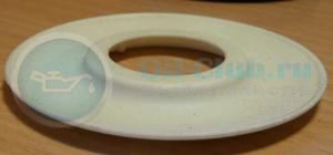

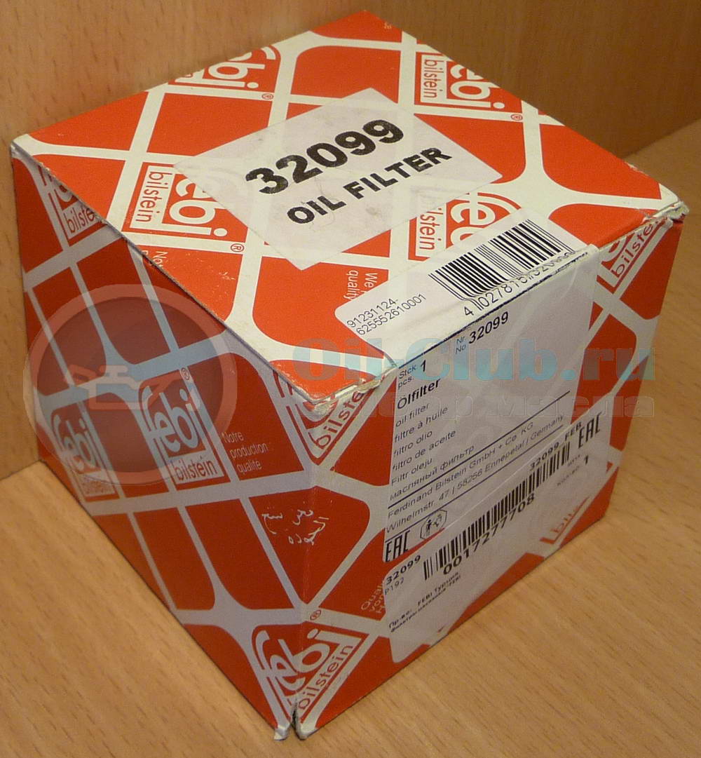

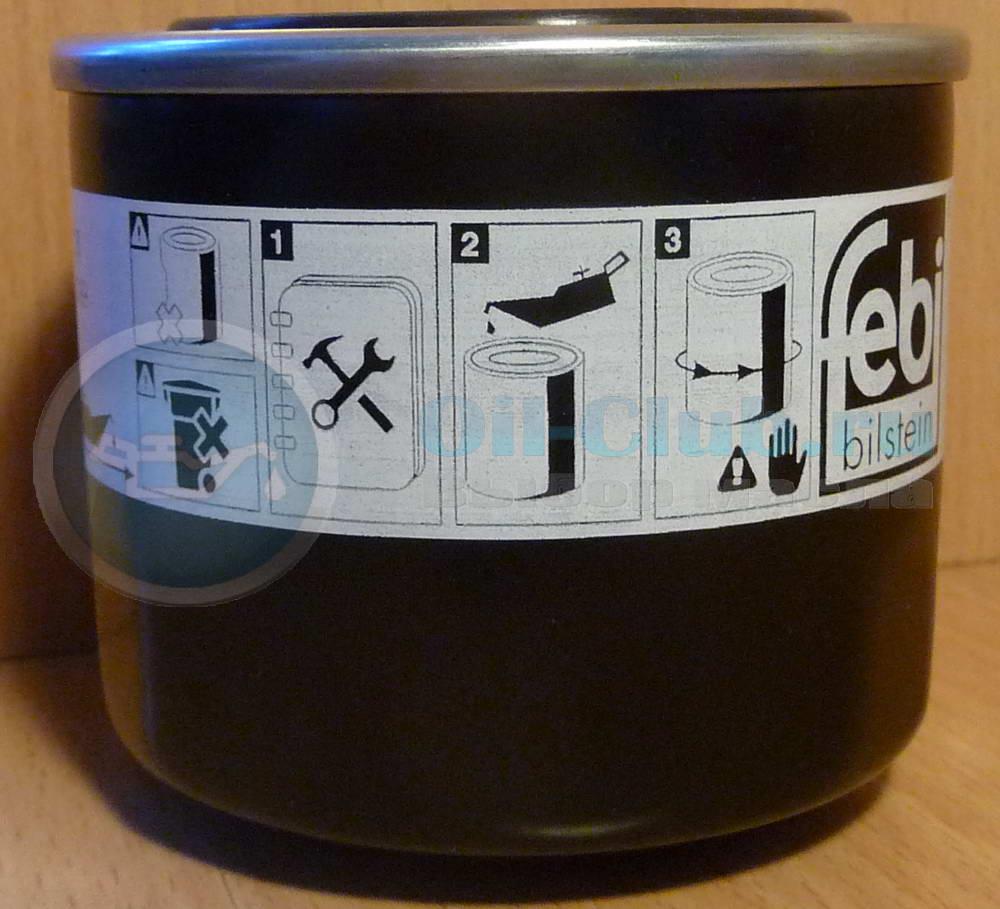

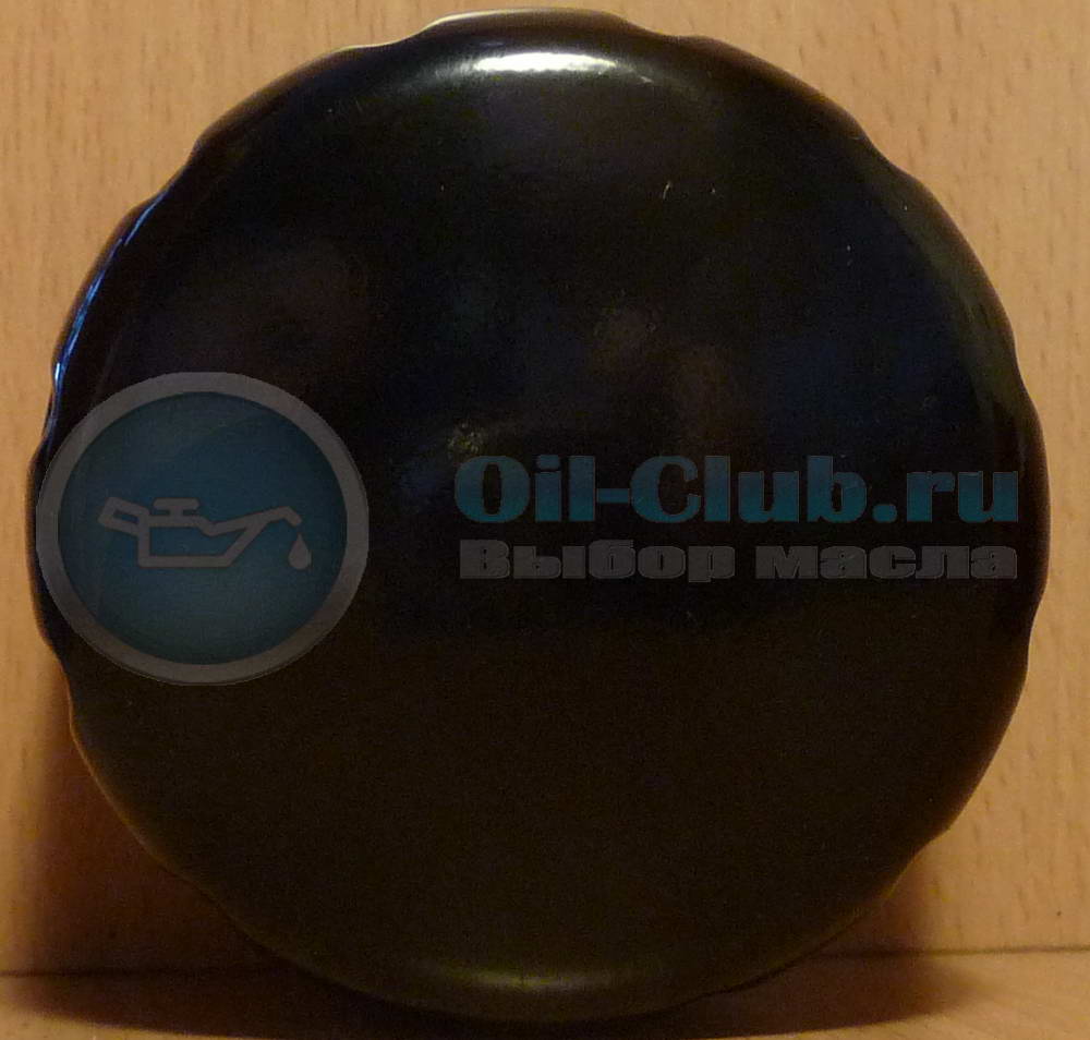

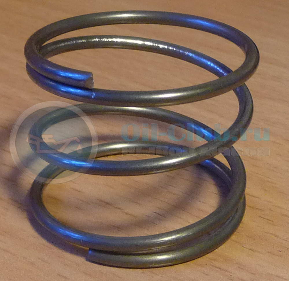

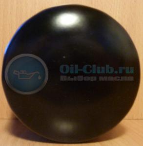

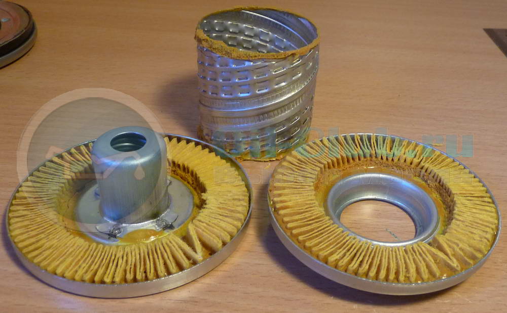

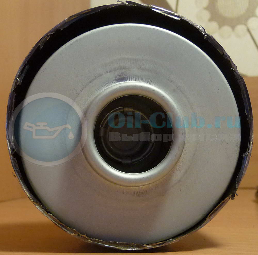

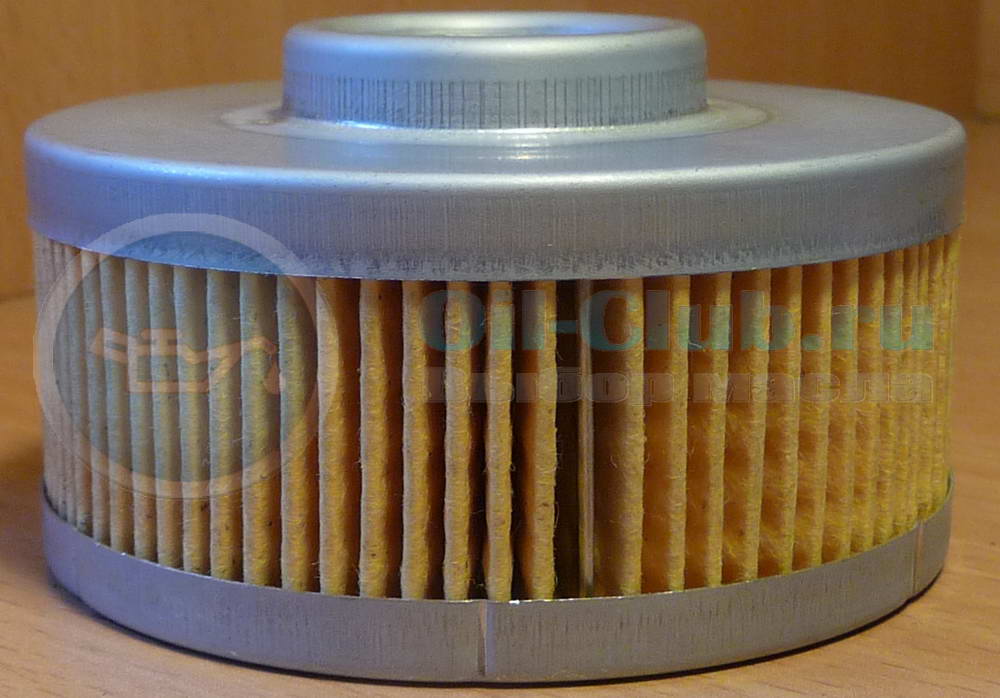

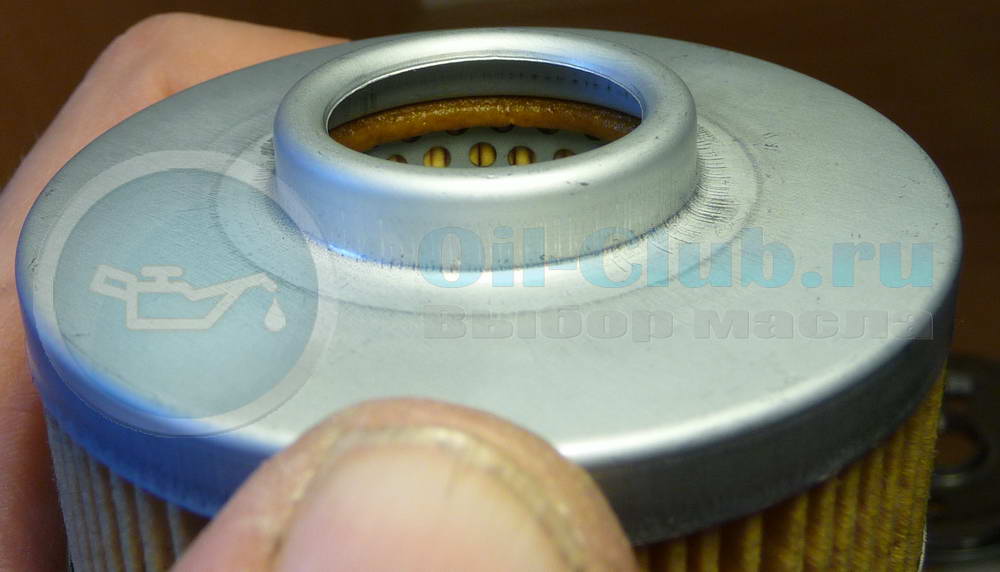

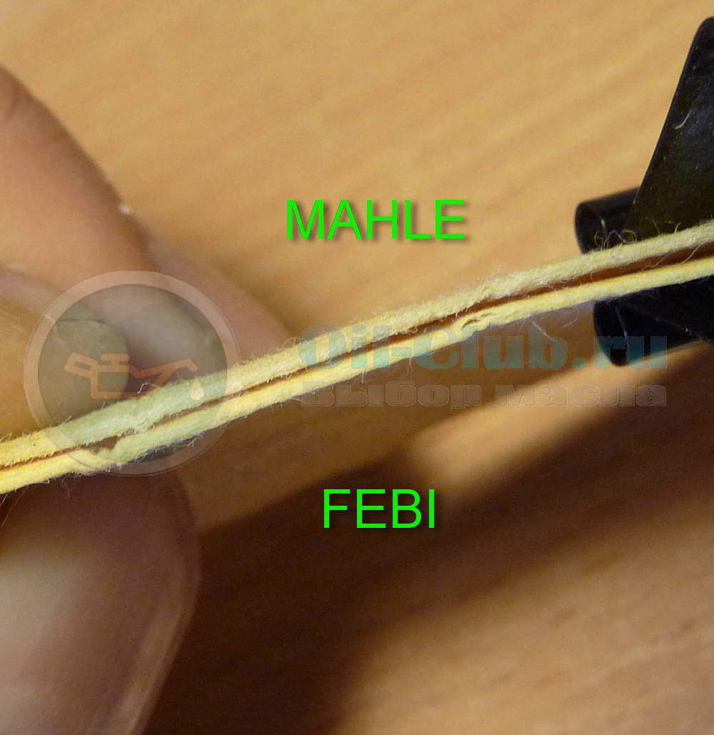

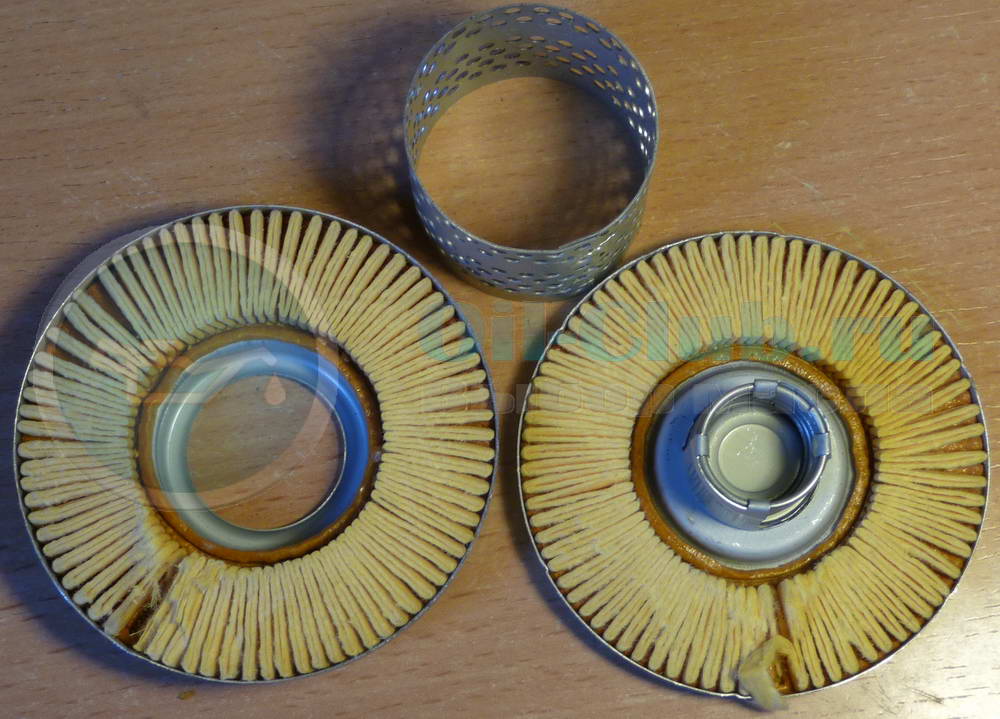

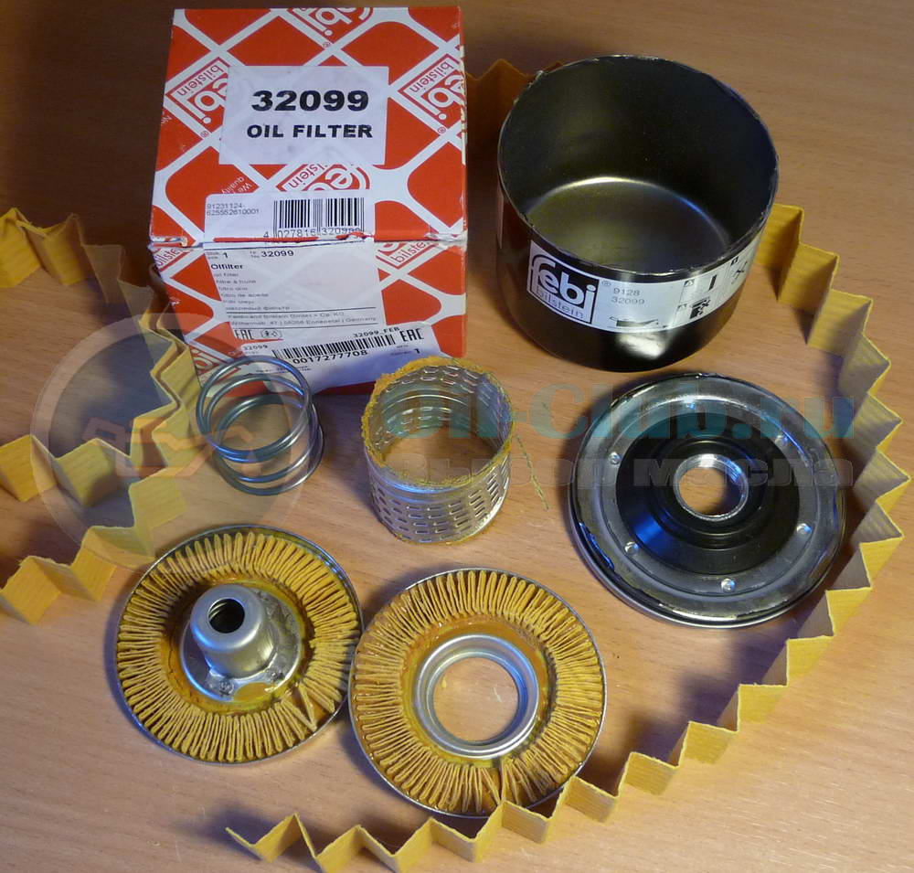

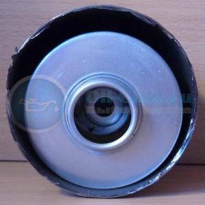

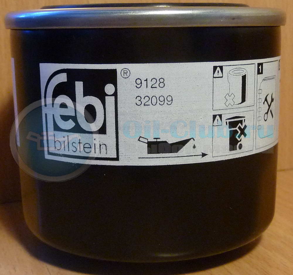

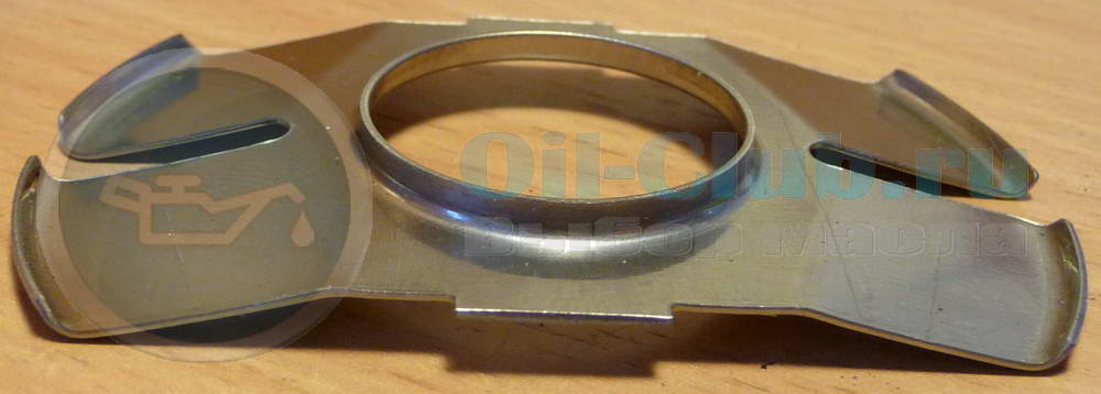

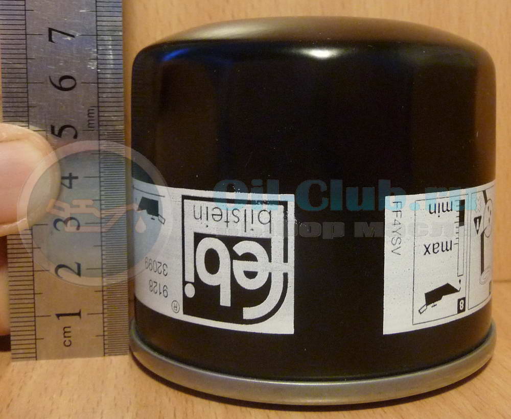

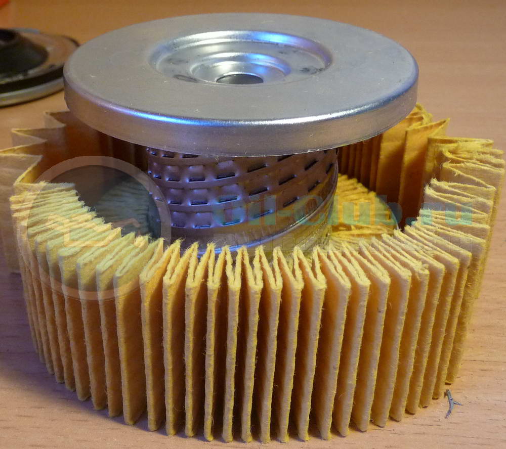

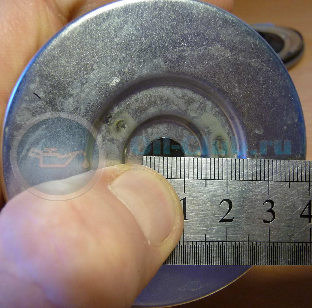

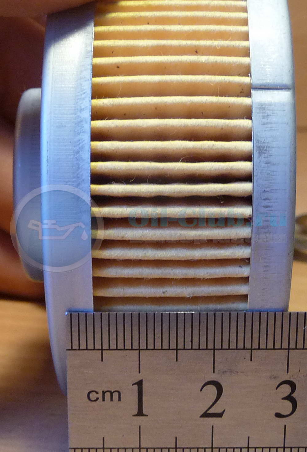

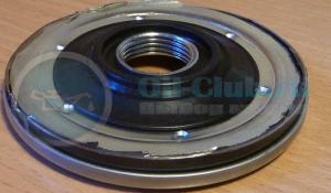

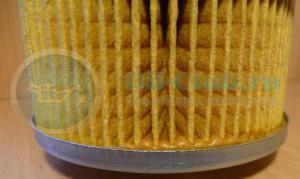

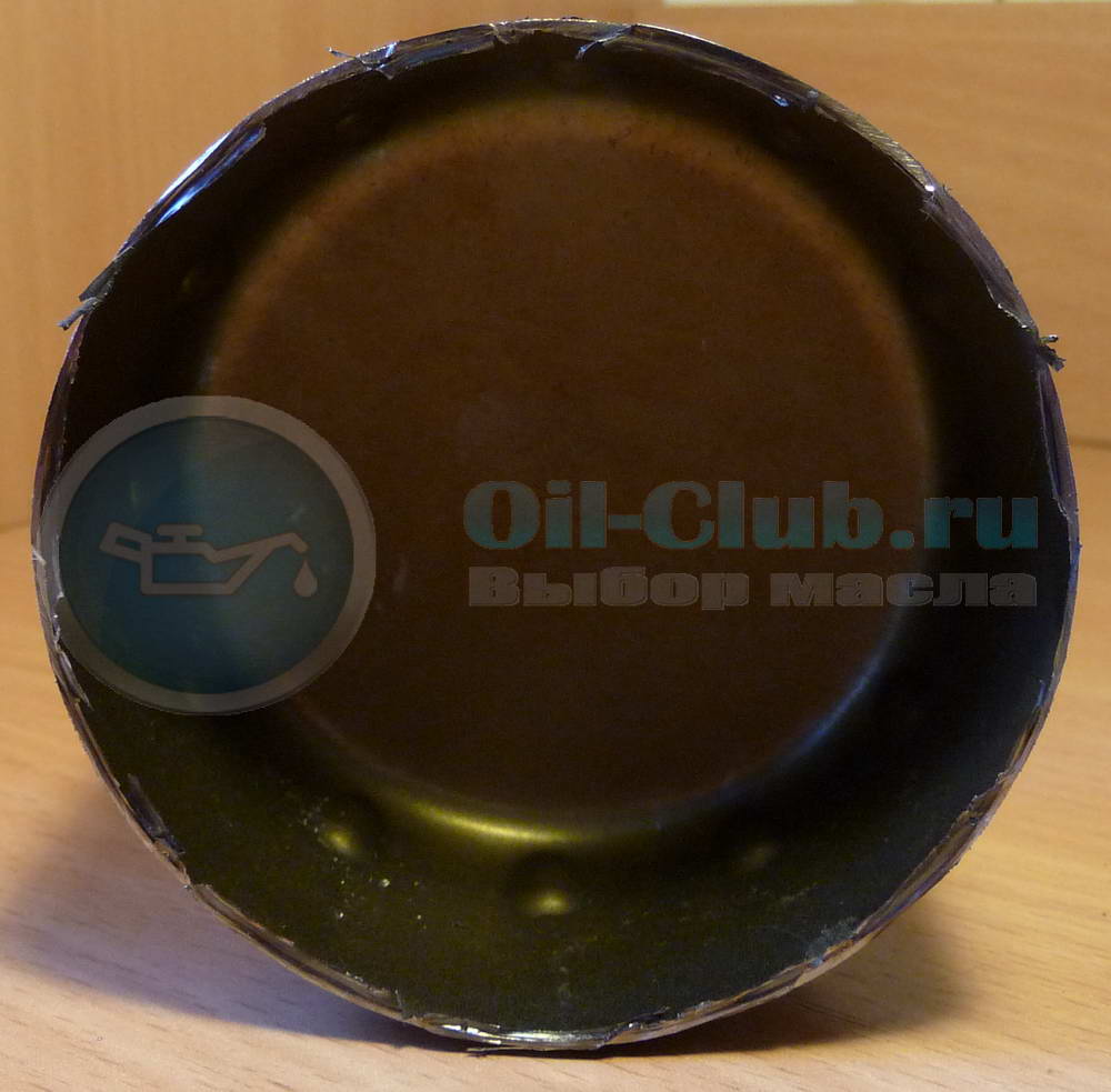

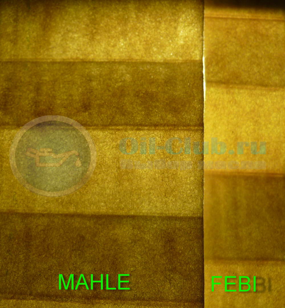

Ermito 1 392 Опубликовано: 15 октября 2017 Автор Поделиться Опубликовано: 15 октября 2017 (изменено) FEBI 32099 Применяемость За спонсирование спасибо nizh2. Цена 205 руб.(EMEX-VKST) Коробочка в красно белых тонах, с логотипом производителя и группы компаний. Заклеена стикером, сверху наклеен номер фильтра, штрих код подразумевает германию, но на стикере поставщика указан производитель-турция. Все таки непонятки с местом производством и штрих кодом, слегка отпугивают. Фильтр окрашен в черный цвет, под пиктограммки , так сказать выкрашено в белый цвет, сначало даж показалось, что это наклейка, принт хороший, четкий, дата производства возможно закодирована. Резиночка округлого сечения, не вываливается, средней жесткости. Резьба неплохая, весь фильтр, такое ощущение что сделан из оцинкованного металла, но вот точечная сварка на крышке портит вид Габариты, вес Штора уложена равномерно, но не часто, фэ на разрыв устойчив, жестковат, имеются поддтеки клея. Концы шторы просто склеены. Перепускной клапан резиновый, в отличие от фильтра 27155 , ходит хорошо. Давление необходимое для открытия получилось 1.95 bar. (не многовато ли?) Внутри, тож не аккуратно выглядит сварка, и изобилие клея. Пружина, большая, сжимается легко, много места занимает , не технологично. на выемке катушки, сидит нормально. Противодренажный вроде резиновый, не толстый, прилегает хорошо, схлопывается тож, форму свою восстанавливает. На продув фильтр задерживал поток, но не полностью. А вот кпд занимаемого места катушки, не ахти. В корпусе нормально Вот по катушке, замечу, что такая форма пробивания отверстий, в основном была замечена на дешевых китайских фильтрах, и не всегда оригинальных, т.е. на подделках. Приклеены края шторы к стаканчикам хорошо, просветов не заметил, цилиндр также приклеен хорошо был. Площадь шторы , что то не впечатлила, всего-676 см2. у предыдущего фильтра такая же площадь. Толщина фэ относительно mahle, меньше. На просвет нормально. Изменено 15 октября 2017 пользователем Ermito 0 Цитата Ссылка на сообщение Поделиться на других сайтах
Dimmy 11 092 Опубликовано: 15 октября 2017 Поделиться Опубликовано: 15 октября 2017 В Турции делают Hengst... 0 Цитата Ссылка на сообщение Поделиться на других сайтах
Ermito 1 392 Опубликовано: 15 октября 2017 Автор Поделиться Опубликовано: 15 октября 2017 Так где ж этот то тогда сделан? Опять Китай... 0 Цитата Ссылка на сообщение Поделиться на других сайтах
Dimmy 11 092 Опубликовано: 15 октября 2017 Поделиться Опубликовано: 15 октября 2017 @Ermito, почему? Написано Made in Turkey. Получается, заказ у Hengst. 0 Цитата Ссылка на сообщение Поделиться на других сайтах
nizh2 423 Опубликовано: 15 октября 2017 Поделиться Опубликовано: 15 октября 2017 @Ermito, Спасибо за обзор, фильтр как фильтр, претензий к качеству нет 0 Цитата Ссылка на сообщение Поделиться на других сайтах
