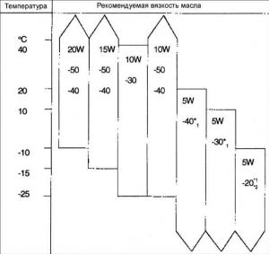

Собственно сами производители пишут в сервис-мануале следующие характеристики: API-SN, A3/B4, 0W-30 до 5W-40
В двигателе имеем стандартно 1 балансирный вал и гидрокомпенсаторы.

Кстати вот рекомендация на этот же мотор  G4JP "Sirius"  в редакции КиаХундай,
Двадцатки есть  но с ограничениями не гонять на высоких скоростях, см. комментарий.
К вязкости 5W-30  привязали соответсвие  А3. т.е подтянули за уши к 12сСт при температуре не выше +10С.

В соответствии с рекомендацией мануала, производитель допускает /рекомендует вязкости 5w-30 5w-40 в пределах спецификации АСЕА А3. Примерно тоже самое пишут MМС для 4G63 и Хундай для Сириуса каких либо др, требований к моторному маслу более не определено. К нижней границе использования вязкости АСЕА А3 нас толкает наличие гидриков и балансир, в то же время для знойного лета запаса вязкости ни какого. А поэтому в идеале для зимы подбить вязкость масла на уровне 11cCt, летом поднять вязкость ближе к 13 cCt. . Идеальными маслами для микса считаю Лук синтетическое на одном пакете в вязкости 5-30 ( 9.8сСт)  и 5-40 (13.3сСт) а также  их во всевозможных  упаковках, Лада, УАЗ.... Калькулятор вязкости есть в теме миксов.
На мой непрофессиональный взгляд,  как то так, балансируя на пределе  нижней официально разрешенной границе вязкости эксплуатация была бы в идеале.
