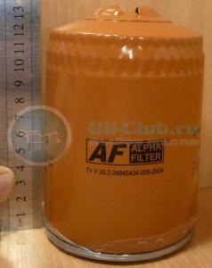

ALPHA FILTER-масляные фильтры
ALPHA FILTER AF 284
Применяемость
Цена 130 руб. (EMEX-MASD)

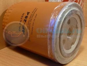

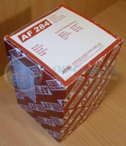

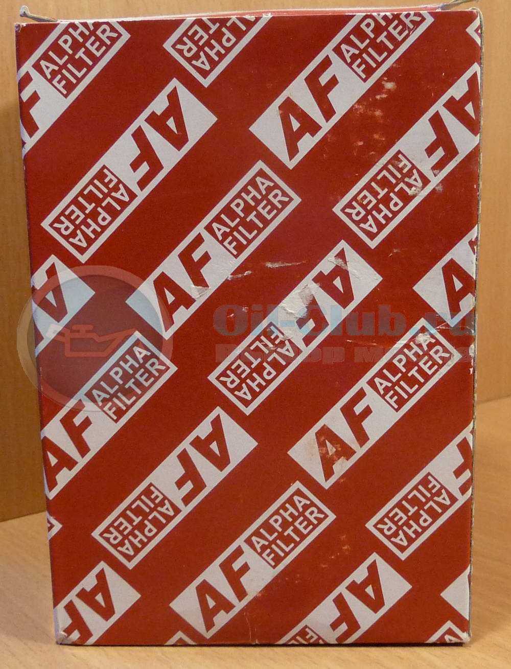

Коробочка исписана своим логотипом. Слегка напоминает тойотовские. Указаны аналоги.
На стикере и верхней крышке указаны разные данные производителя.
Фильтр прикрыт пленочкой.

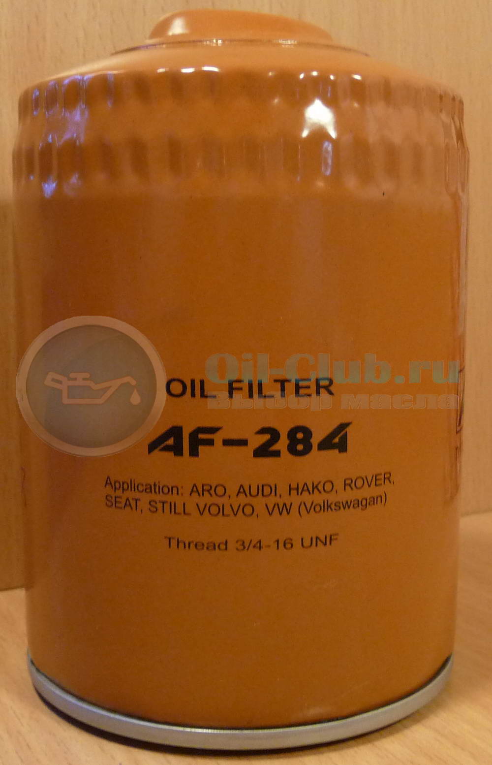

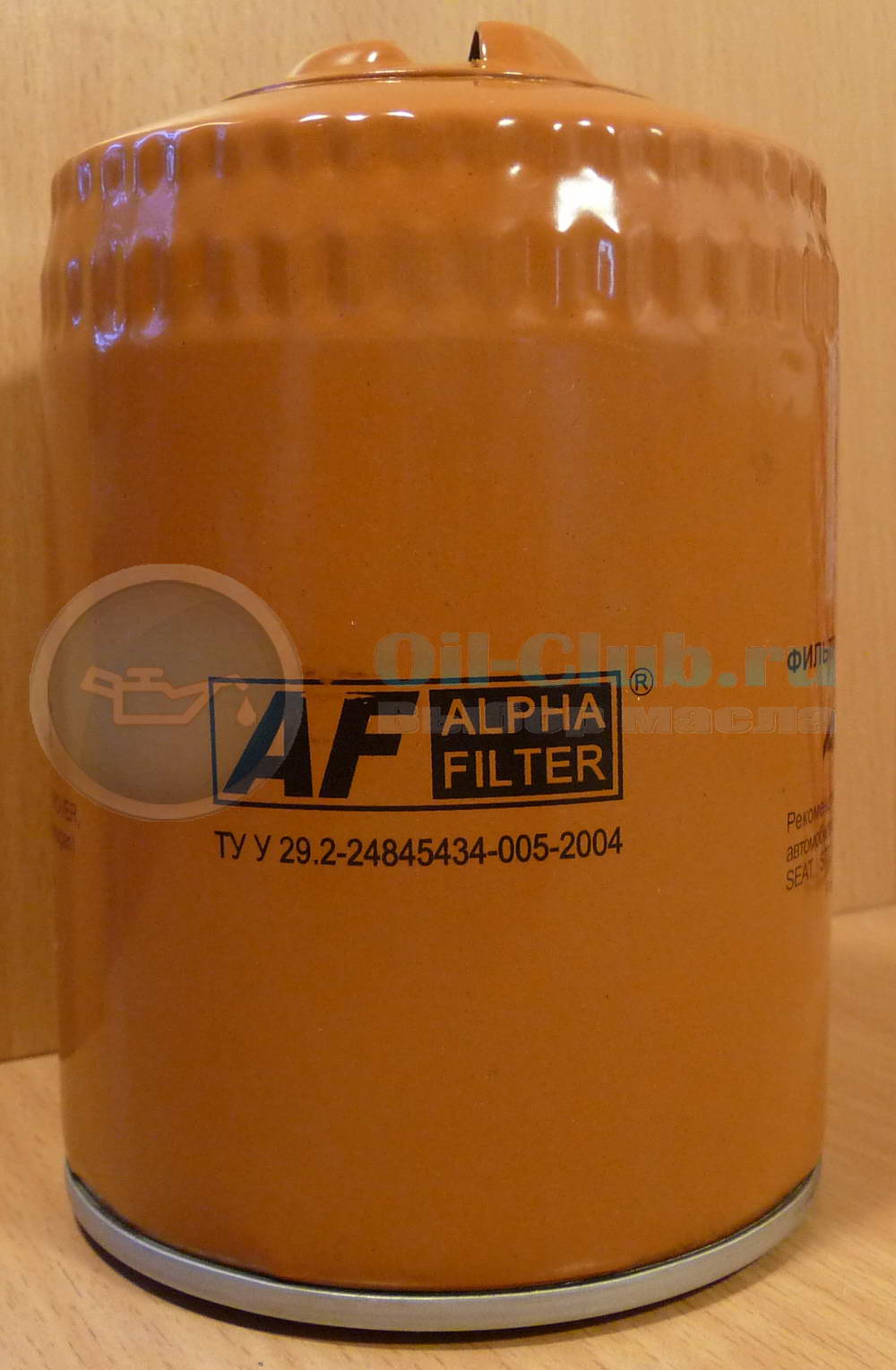

Окрас фильтра грязно оранжевый что ли. Принт нормальный, есть свой логотип, пиктограммки.

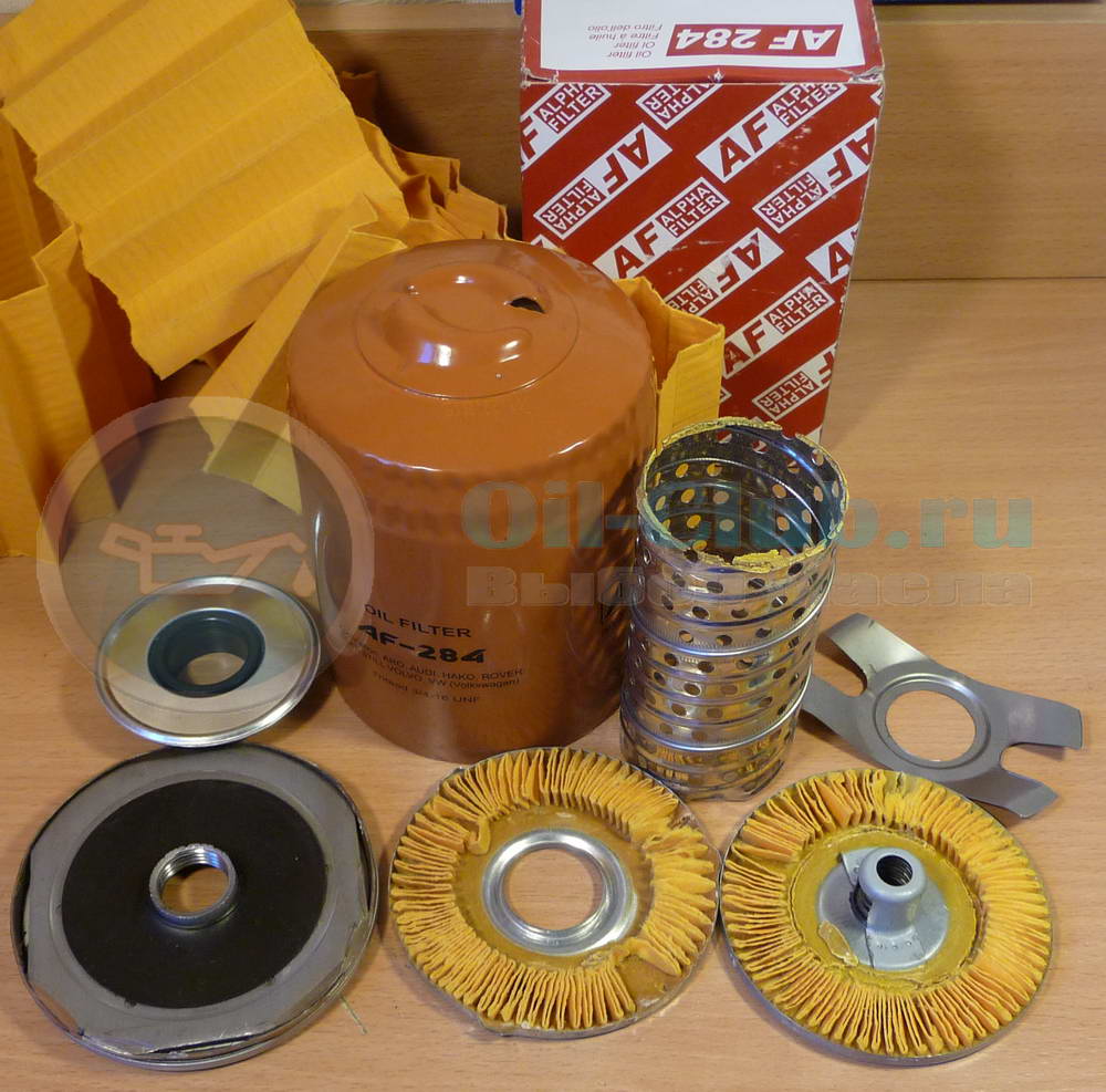

На корпусе приварена приспособа для съемника, облегчающего откручивание фильтра. Хотелось увидеть бы ее, если таковая имеется в природе. Можно было просто головку от болта приварить :) .
И тут только при редактировании фото заметил дату производства: 2012 год - "свежачок"
Резьба нормальная
Прокладочка квадратного сечения, "дубовая".
Взгляд телефоном вовнутрь
Габариты, вес
Занимаемое пространство катушкой
Катушка прижимается пластиной

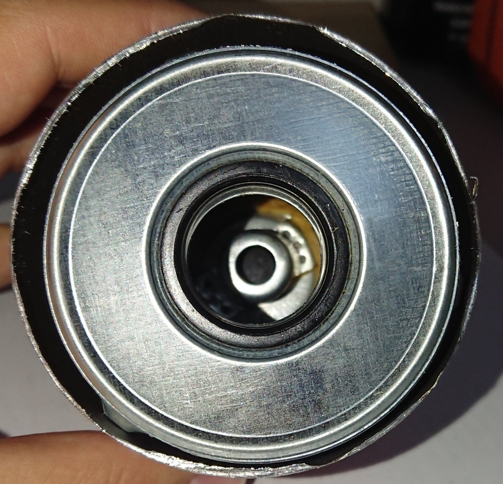

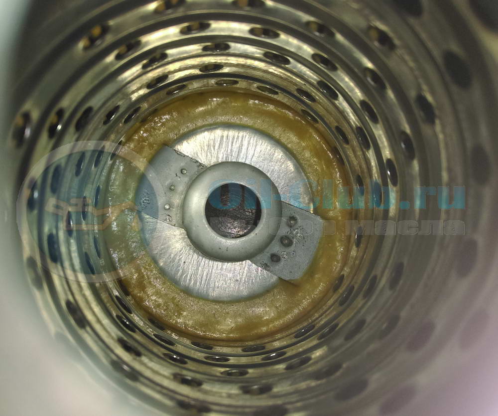

Противодренажный клапан состоит из 4-ех деталей, резиновая шайба средней толщины. На продув фильтр держал.

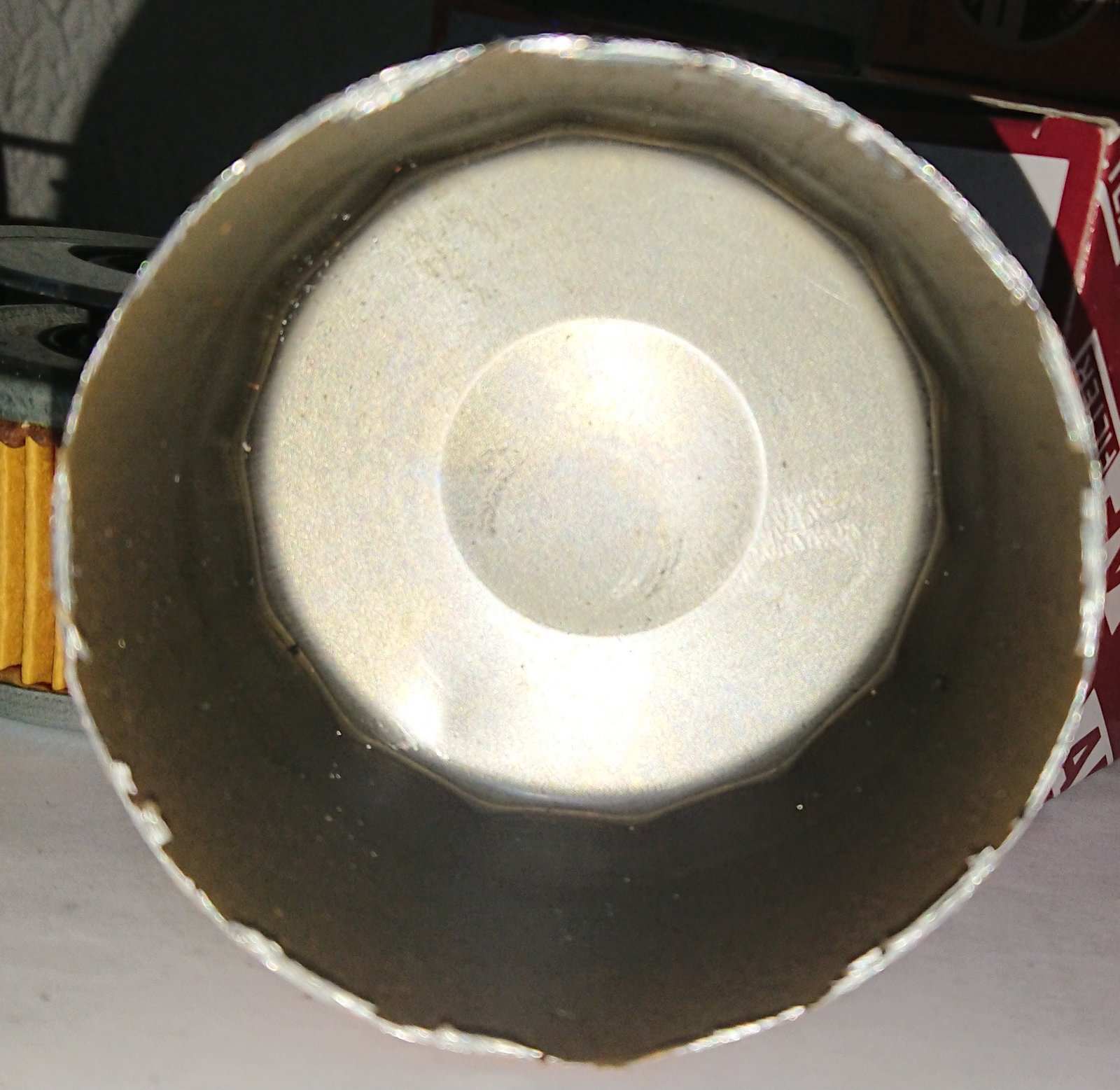

Внутри корпуса фильтра нормально

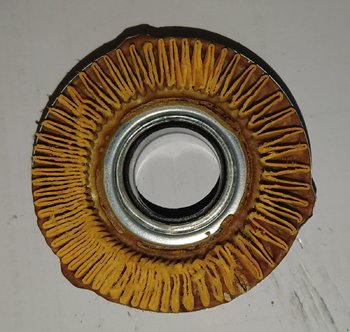

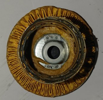

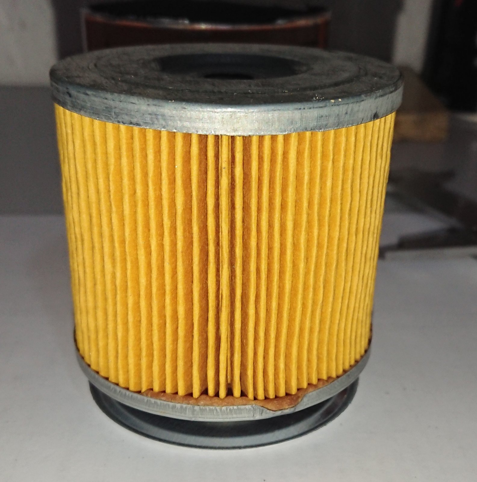

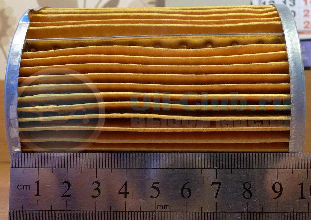

А вот катушка с ФЭ сделана не аккуратно, фэ мягкий , мнется , тонковат на вид.
При эксплуатации большая вероятность, что фэ поведет.
Площадь шторы всего 2044 см2.
 Давление открытия перепускного клапана в норме 1.0  bar

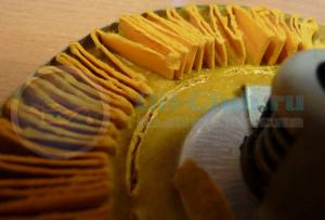

Один торец был плохо проклеен, легко прокрутился, клей какой то не прочный легко крошется.
Края шторы плохо проклеены, имеются бреши! Причем не в одном месте.
Толщина фэ в сравнении
На просвет мне показалось, что "зерно" у alfa filter больше.
ну в общем брак с дыркой в фильтре очень вероятен с такой некачественной приклейкой.
Да, не очень. Еще, наверно, и возраст на клей повлиял...
Скажи, какое у вас этот производитель занимает место, если вообще занимает?
@Ermito, раньше занимал бюджетную нишу и был не номер один в ней. А сейчас как-то вобще не попадается на глаза. Эта ниша завалена WIX-ами (завод в Хмельницкой обл.) с относительно неплохим качеством.
Больше никогда alpha filter. В общей по фильтрам выкладывал фото со стремным клеем внутри. Брал af281 на промывку, и из-за которого поимел проблемы. Закрутил как обычно от руки, залил лукойловскую промывку, покрутил двигло 10 минут, слил масло, пробую открутить фильтр рукой - не хочет. Беру съемник, который на торец одевается, так это изделие вообще меньше по размерам, что по диаметру что в длину - съэкономили как надо. Съемник тупо проворачивается на корпусе фильтра. Этим съемником открутил десятки фильтров, и все было норм. От руки нереально, пытался 15 минут руками открутить получил ожоги и мозоли. Из-за того что фильтр меньше в длину трудно подобраться, чтобы пробить отверткой - с одной стороны мешает картер, с другой пластиковый пыльник, который муторно снимать. Благо корпус из какой-то фольги легким ударом пробивается отверткой, и то фильтр так клинануло, что отвертка начала тупо рвать металл. С третьей попытки все же снял это изделие, и с матами швырнул в ведро. Прокладка разбухла, так что фильтр сел очень плотно. Промывка это минералка, но чем думает производитель ставя туда кольцо из немаслостойкой резины. В общем, на лицо жуткая экономия. Дабы снять эту похабщину потратил 1.5 часа, прикупил на всякий еще зубчатый съемник.
Прошу прощения за много букв.

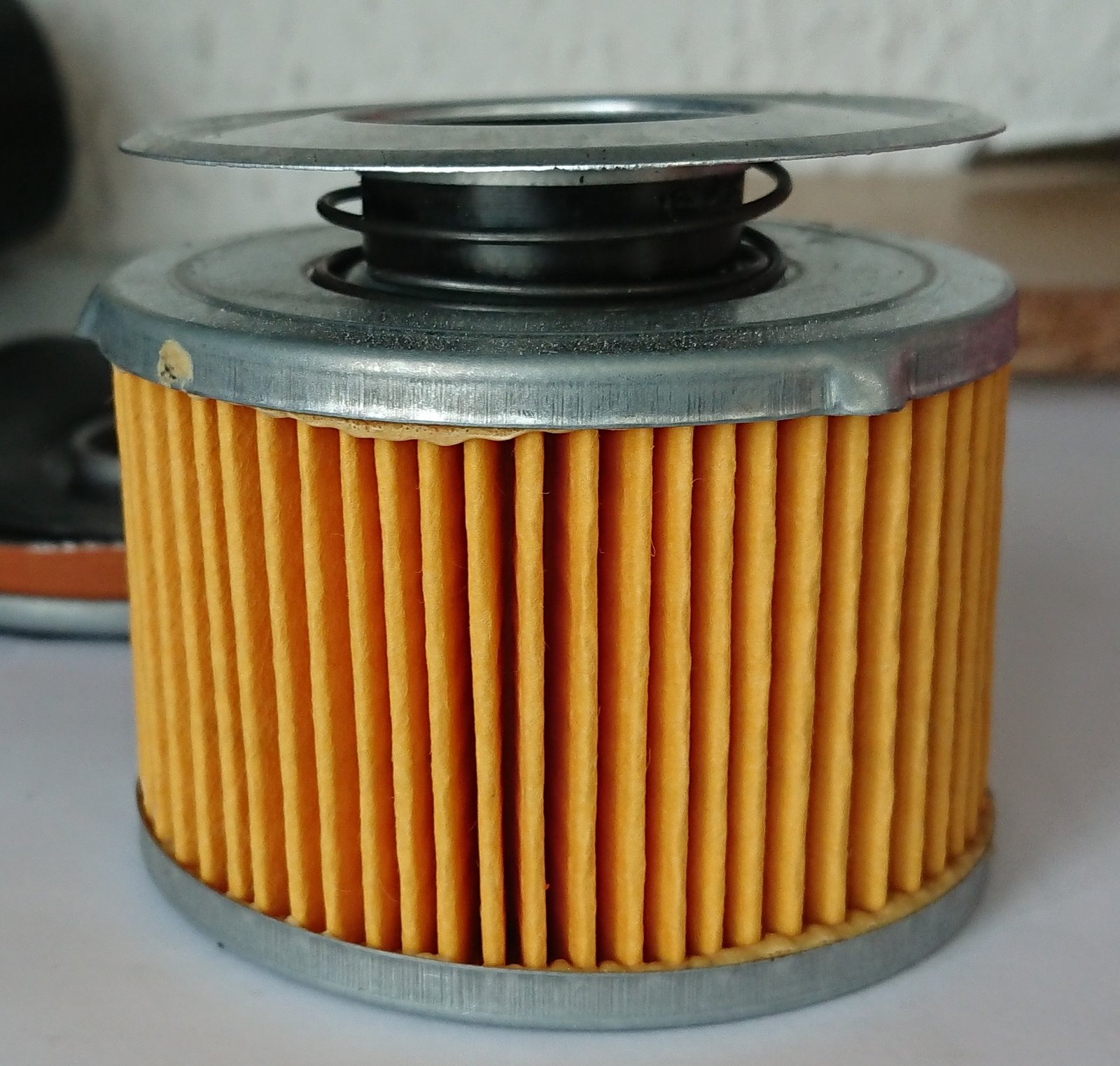

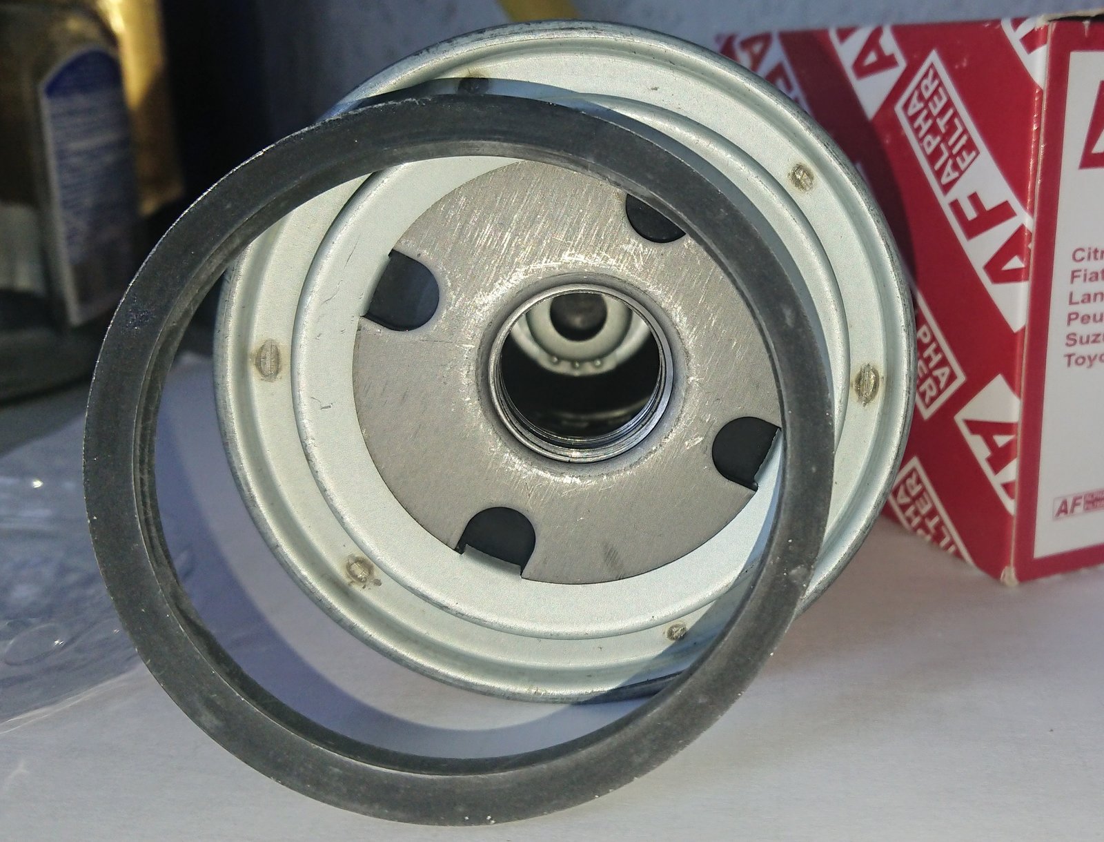

Масляный фильтр Alpha Filter AF265
куплен в автодоке(минск), поставщик MAS1, цена ≈1,6$.
Фильтр упакован в картонную коробку, печать на коробке чёткая, немного глянцевая. Фильтр был закрыт от попадания пыли/влаги полимерной мембраной. Дата выпуска 19.10.2012
 Качество принта на фильтре хорошее.
Габариты фильтра: высота 90мм, диаметр 76.5мм
Уплотнительная резинка квадратного сечения, в меру упругая (не мягкая и не жёсткая). Внешний диаметр резинки 71мм, внутренний 62мм.
Масса фильтра: 269 г.

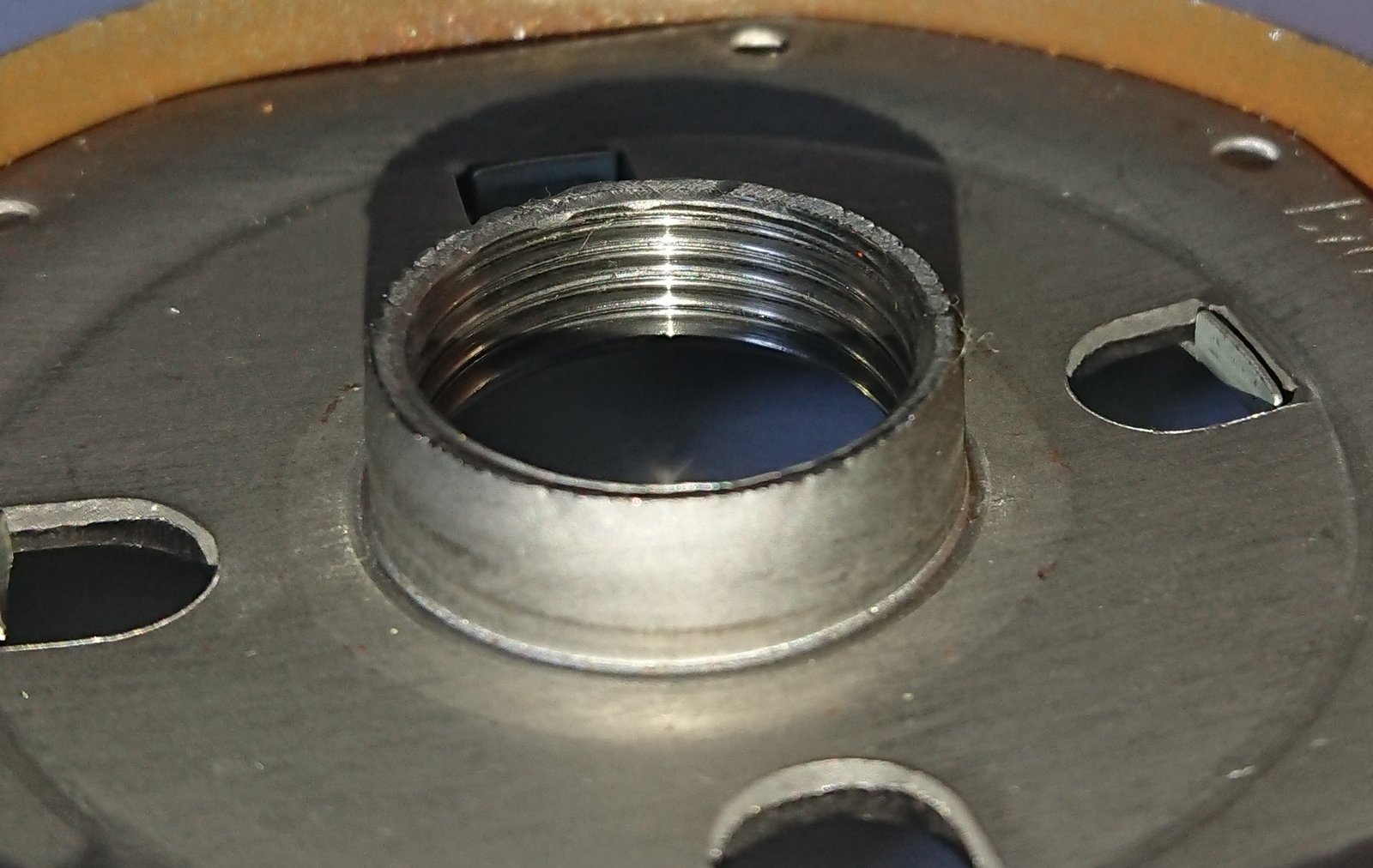

Резьба чистая, каждый виток с специальной канавкой. Резьба: M20×1.5
Оранжевый налёт по краю корпуса фильтра внутри (на фото ниже) – это краска.
Катушка фильтра прижата металлической пластинкой.
Несмотря на возраст (фильтру уже седьмой год) ржавчины внутри нет. Толщина металла 0.3 мм, думаю вполне нормально.
Противодренажный клапан состоит из тонкий резиновой мембраны(в морозилке она задубела), прижимаемой металлической пластинкой с пружиной(как мне кажется система должна работать эффективно). _20190716_003453.thumb.JPG.e465085b4bbef3756518f38576151eeb.JPG
Катушка фильтра занимает почти все место, довольно не плохо.
Фильтрующий материал уложен ровно, в меру равномерно, проклеен хорошо, без лишнего клея, либо не проклеек. _20190716_001014.thumb.JPG.ad2cacf49809546965f8dd11a35e1801.JPG
Перепускной клапан резиновых, диаметр ≈10.2мм, вес начала открытия ≈750 грамм, давление открытия перепускного клапана ≈0.9бар.
Фильтровальная бумага скрепленна металлической скобкой.
Фильтровальная бумага толщиной ≈0.5мм, довольно плотная, на просвет без видимых косяков.
Высота фильтровальной катушки 62мм, ровная без перекосов. Полезная ширина фильтровальной бумаги 53мм, длинна 150.5см. Площадь фильтрующего элемента ≈798см².
Итог: за 1.6$ вполне хороший фильтр. Это конечно не образец для подражания, но никаких критических недостатков нет.
Габариты фильтра: высота 90 мм, ширина 76.5 мм.
Диаметр резиновой прокладки: внешний 71 мм, внутри 62 мм.
Резьба: M20×1.5
Масса фильтра: 269 грамм.
Давление открытия перепускного клапана ≈0.9 бар.
Площадь фильтрующего элемента ≈798 см².
Толщина фильтровальной бумаги ≈0.5 мм.

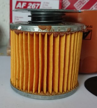

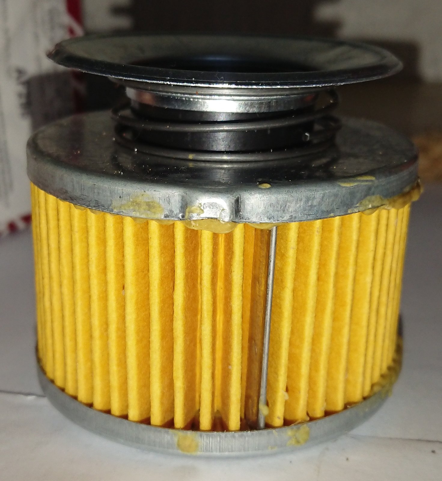

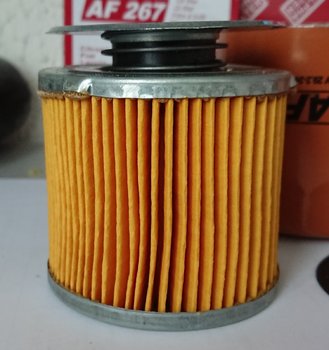

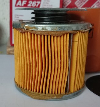

Масляный фильтр Alpha Filter AF267 ,
куплен в автодоке(минск), поставщик OPT, цена ≈1,6$.

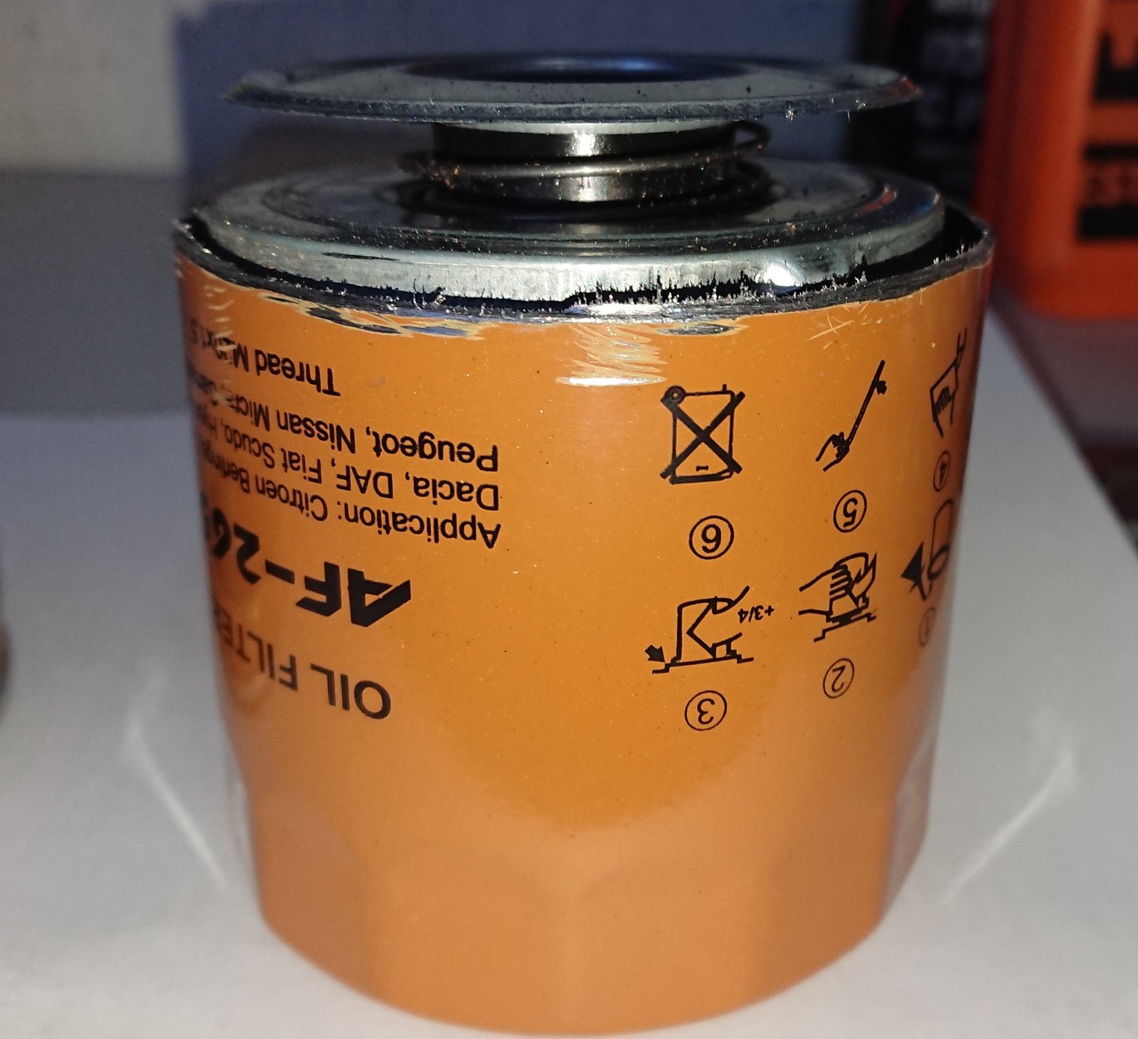

Фильтр упакован в картонную коробку, печать на коробке чёткая, немного глянцевая. Качество принта на фильтре хорошее.
Фильтр был закрыт от попадания пыли/влаги плёнкой.
Дата выпуска 19 октября 2012, также как у ранее вскрытого AF265.
Габариты фильтра: высота 89 мм, диаметр ≈77 мм.
Масса фильтра: 279 грамм

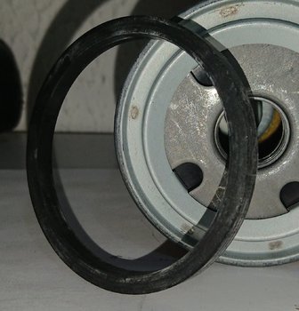

Уплотнительная резинка квадратного сечения, в меру жёсткая. Внешний диаметр резинки 71мм, внутренний 62мм.
Несмотря на возраст (фильтру уже седьмой год) ржавчины внутри нет. Толщина металла 0.4 мм.

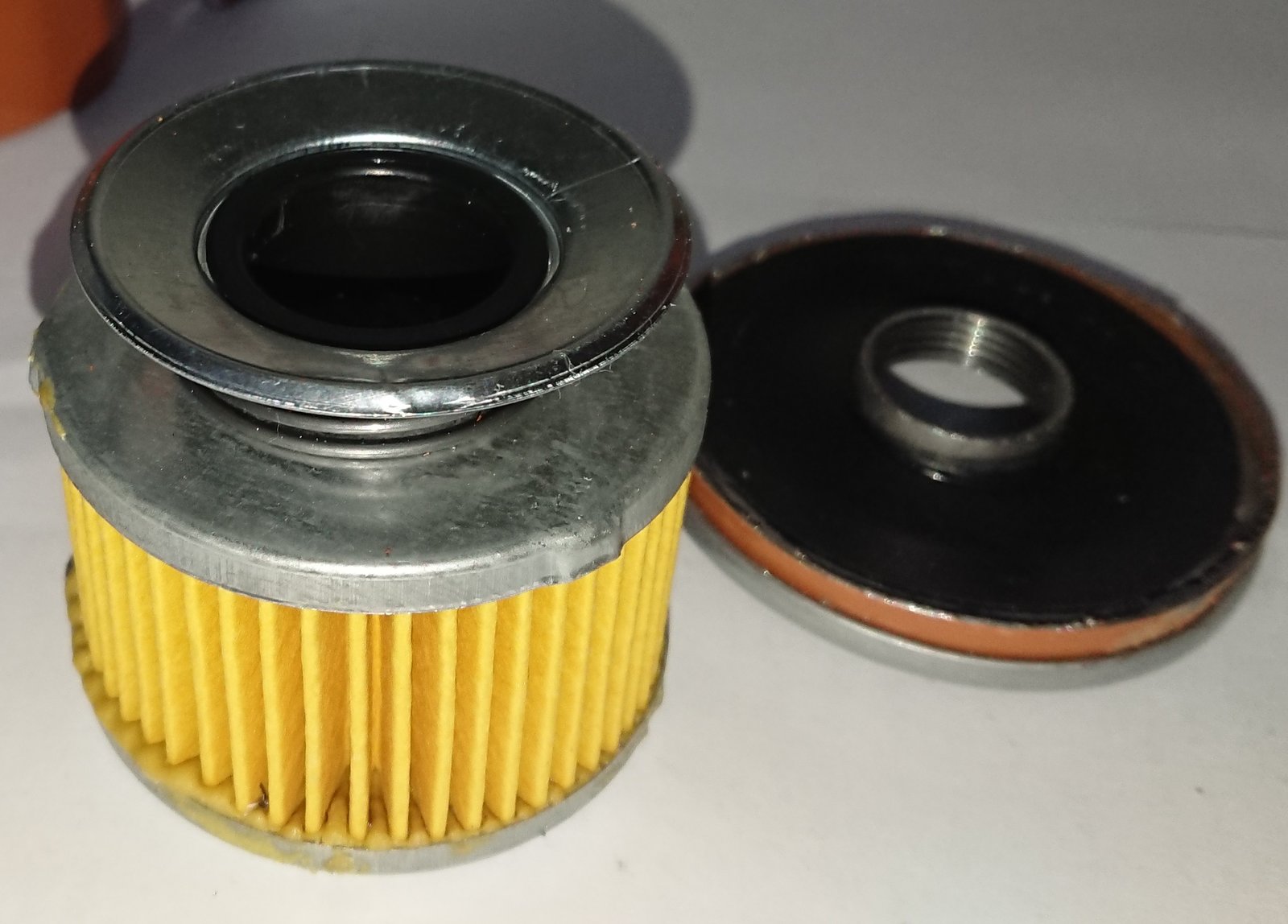

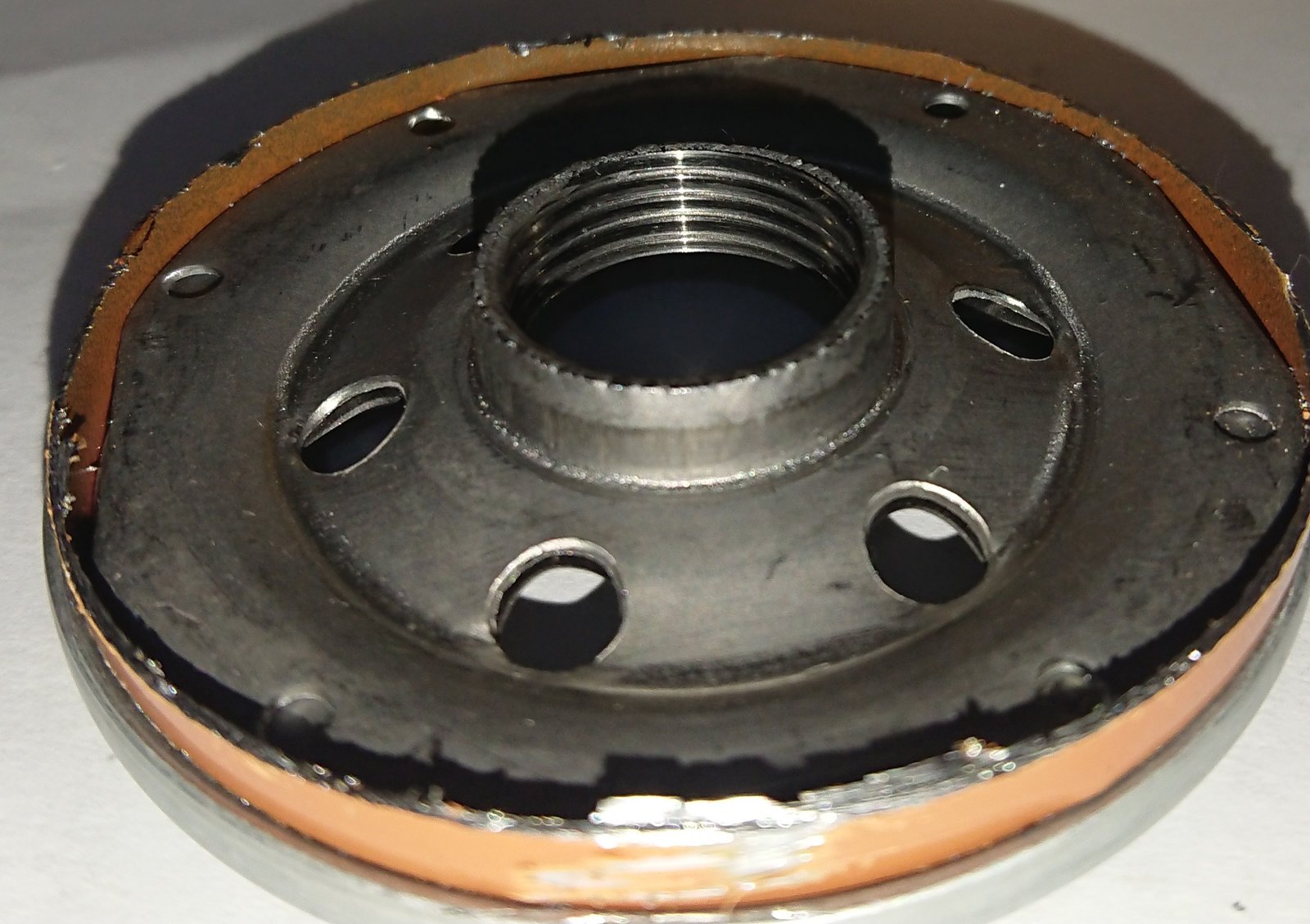

Противодренажный клапан состоит из тонкий резиновой мембраны(в морозилке она задубела), прижимаемой металлической пластинкой с пружиной.

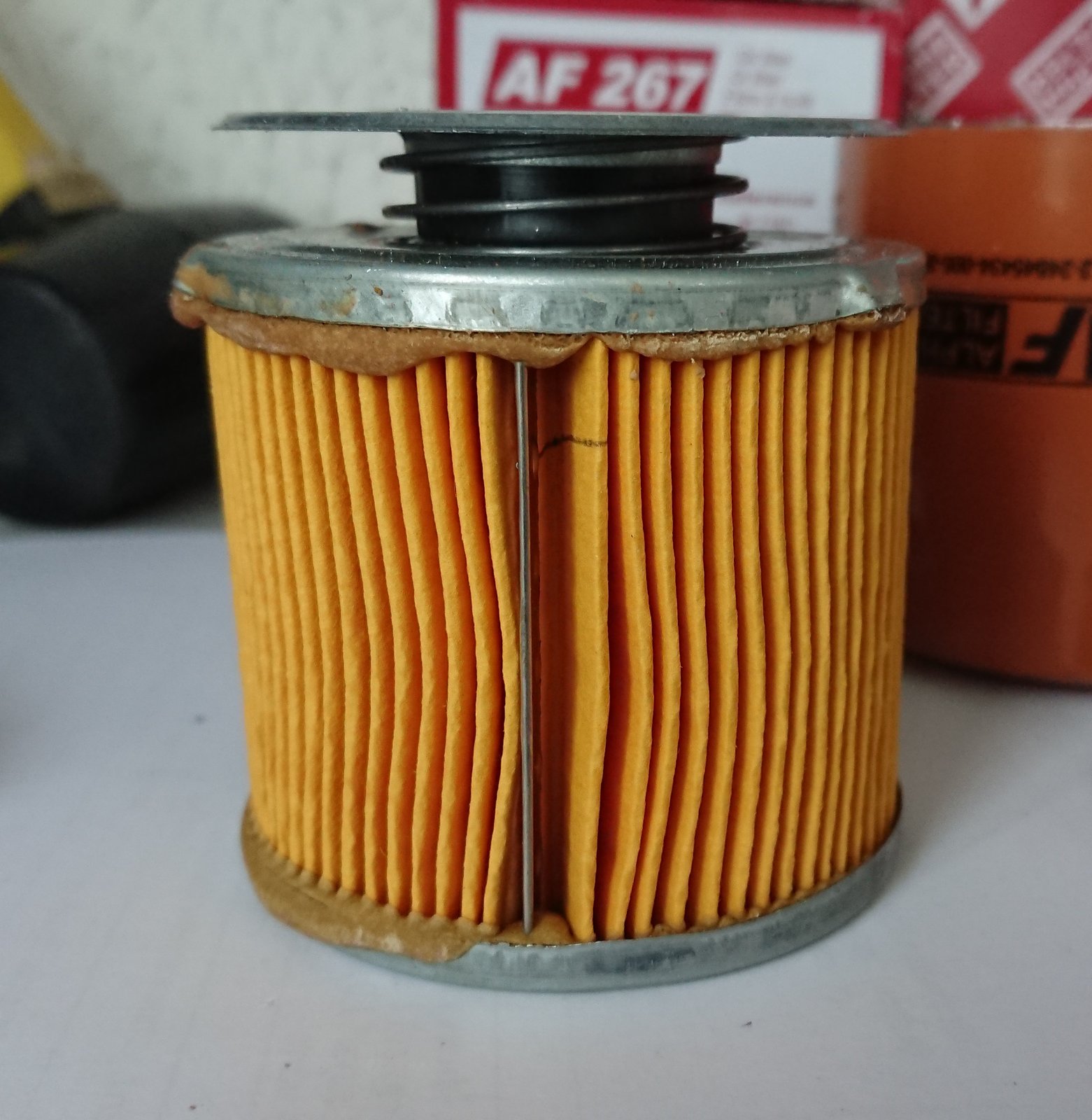

Катушка фильтра могла быть и больше, но может я и придираюсь.

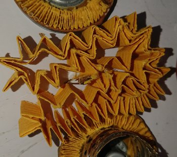

Фильтрующий материал уложен немного криво, не очень равномерно. Много лишнего клея, не проклееных мест нет.
Перепускной клапан резиновый, диаметр ≈12мм, вес начала открытия ≈650 грамм, давление открытия перепускного клапана ≈0.56 бар.
Фильтровальная бумага толщиной ≈0.4мм, тоньше чем на af265, на просвет видно довольно много просветов, но бывает и хуже.
Высота фильтровальной катушки 61.5мм, кажется есть лёгкий перекос с 62мм до 61.5мм(но на 100% я не уверен). Сама катушка крепкая, склеена хорошо. Полезная ширина фильтровальной бумаги 52мм, длинна 152см. Площадь фильтрующего элемента ≈790см².
Итог: Проклеен фильтр хорошо, но много лишнего клея. Перепускной и противодренажный работают, НО перепускной сработает при ≈0.56 бар, при норме в 1.5 бар(если не прав, поправте). Фильтровальная бумага далеко не лучшего качества, тонкая.
Габариты фильтра: высота 89 мм, ширина 77 мм.
Резьба: M20×1.5
Масса фильтра: 279 грамм.
Давление открытия перепускного клапана ≈0.56 бар.
Площадь фильтрующего элемента ≈790 см².
Толщина фильтровальной бумаги 0.4 мм, низкого качества.
Наверное лучше обойти этот фильтр стороной, хотя и цена его 1.6$, что от него требовать... не развалился, без дырок, уже хорошо)
Изменено пользователем veev2

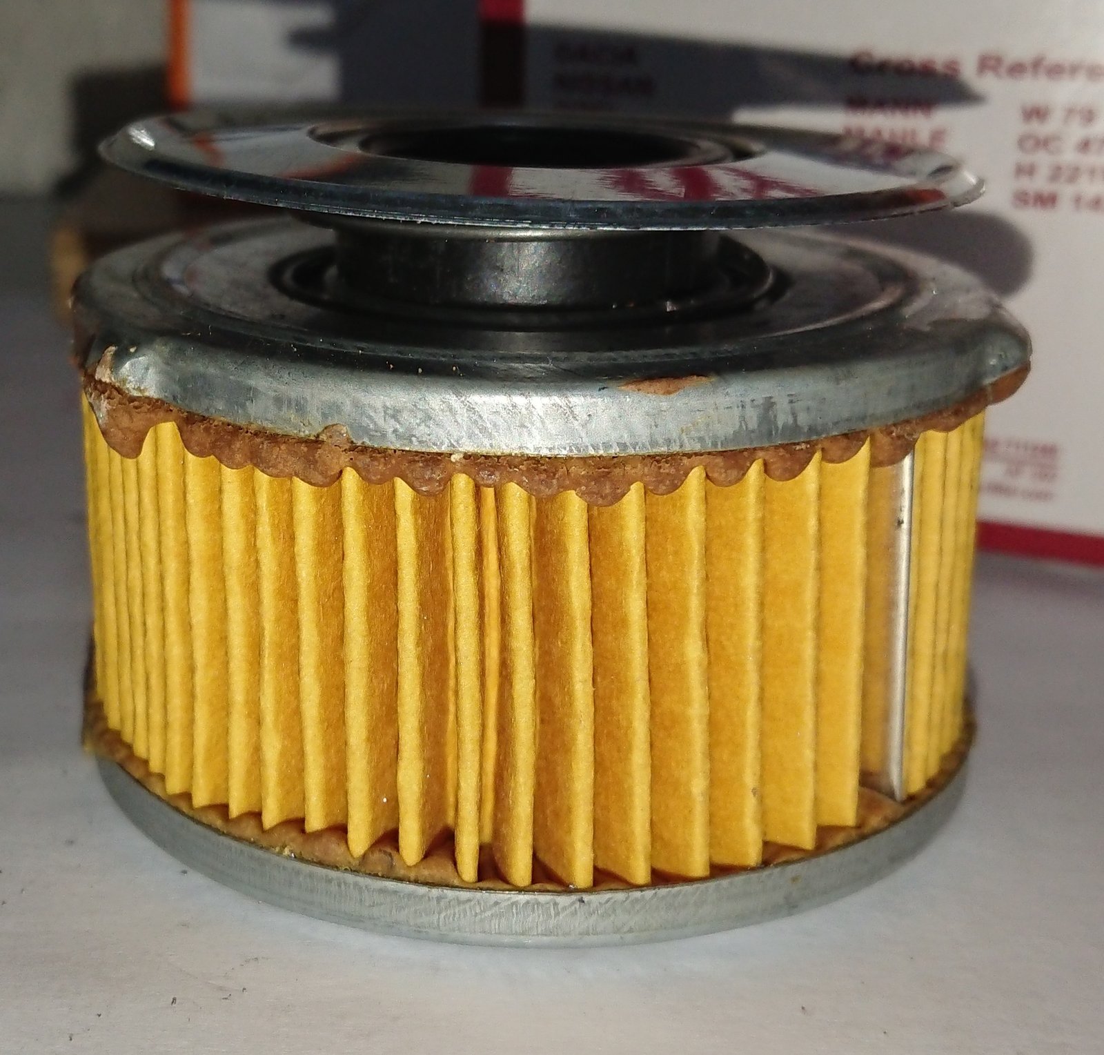

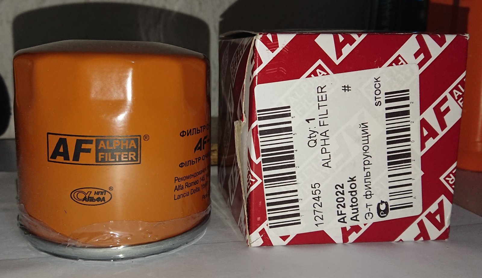

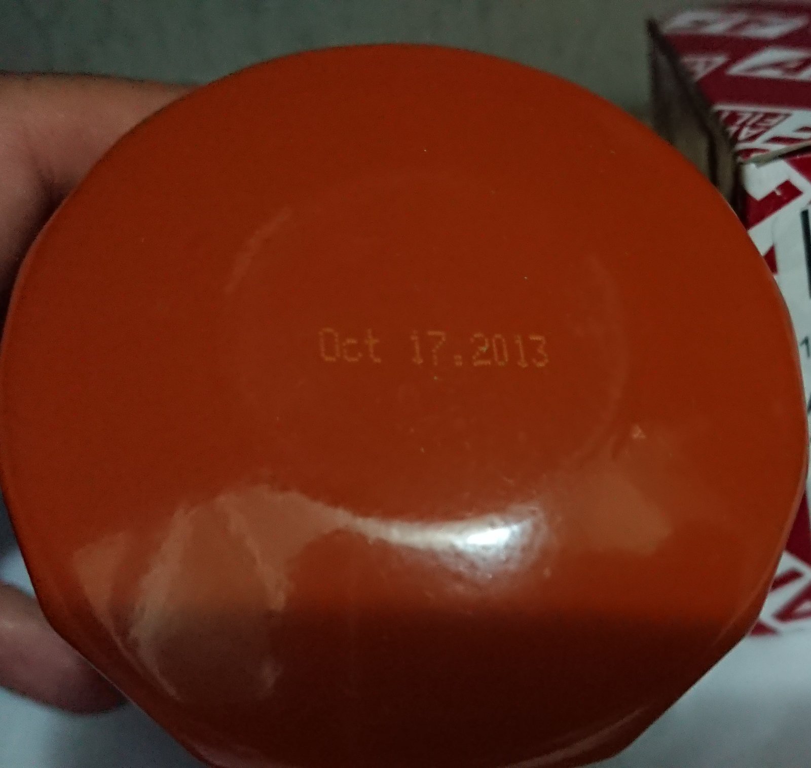

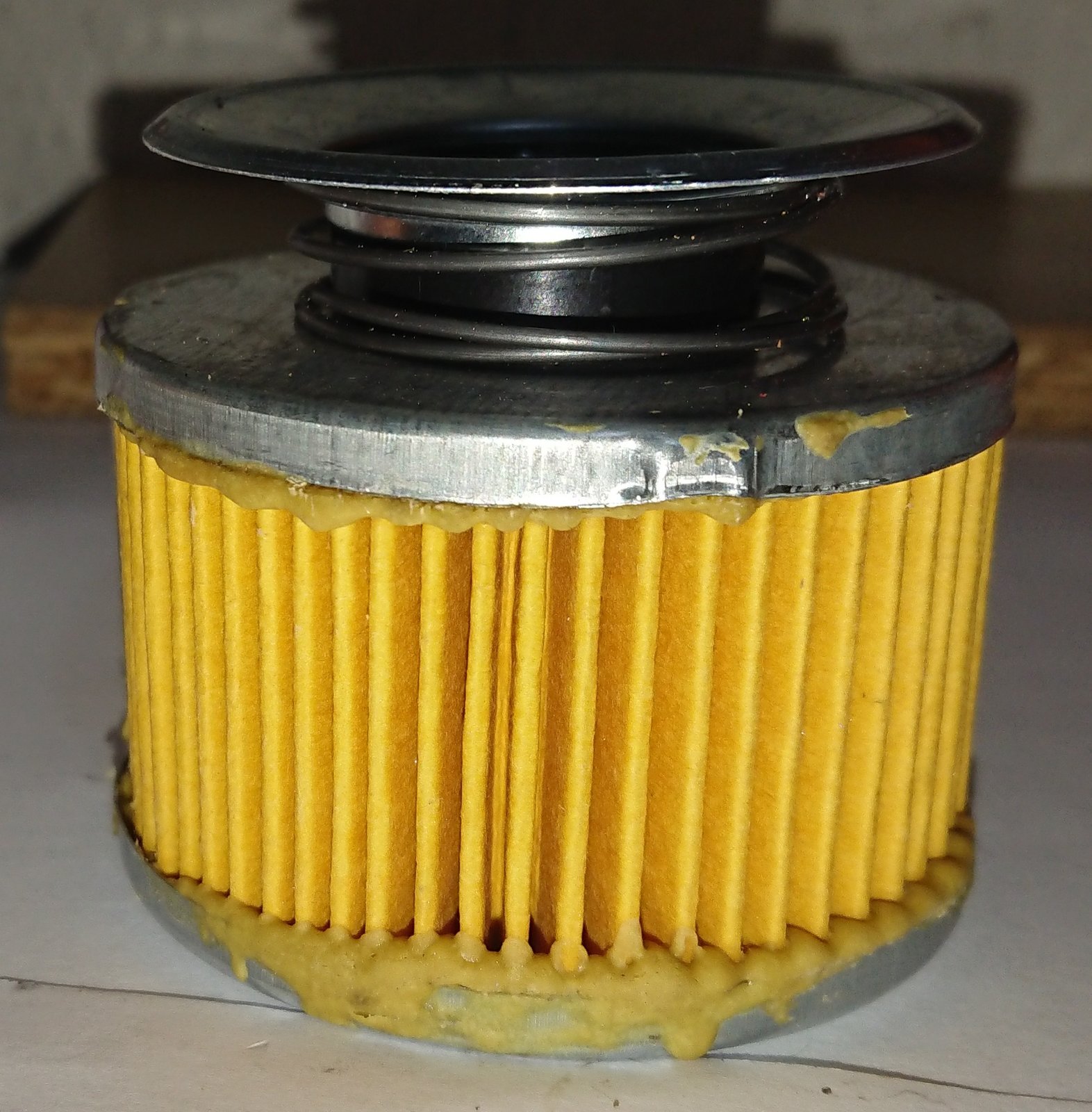

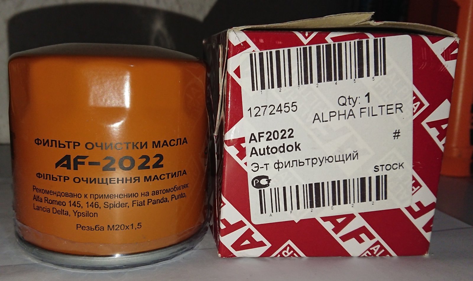

Масляный фильтр Alpha Filter AF2022, куплен в автодоке(минск), поставщик OPT, цена ≈1,9$.
 Фильтр закрыт от попадания пыли/влаги плёнкой.
 Дата выпуска 17 октября 2013

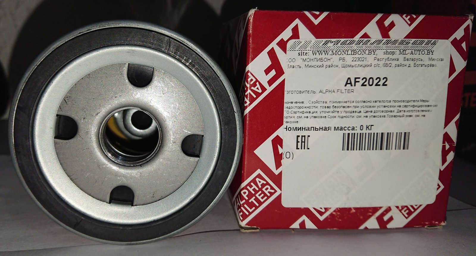

 Габариты фильтра: высота 76 мм, диаметр ≈77 мм.
Масса фильтра: 247 грамм
 Уплотнительная резинка квадратного сечения, в меру упругая. Внешний диаметр резинки 71.5 мм, внутренний 62мм.
Резьба чистая, каждый виток с специальной канавкой. Размер резьбы: M20×1.5

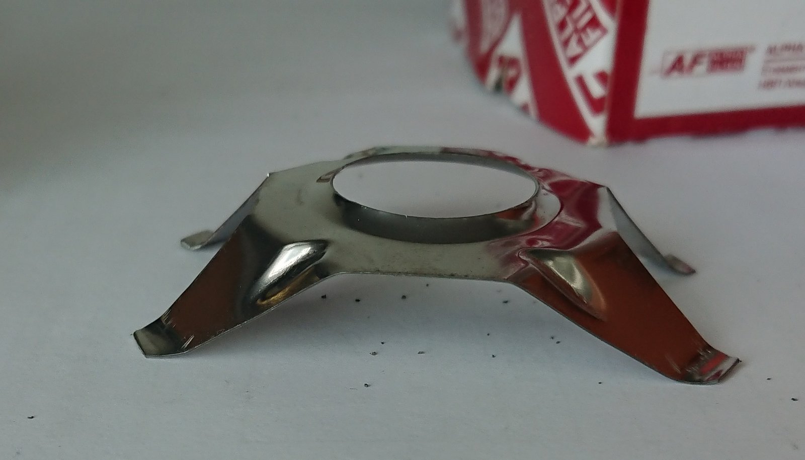

 Внутри фильтра все чисто, ржавчины нет. Толщина металла ≈0.4 мм
 Противодренажный клапан состоит из очень тонкий резиновой мембраны(в морозилке не дубеет), прижимаемой металлической пластинкой с пружиной. Хоть и выглядит на фото бесформенной, но она просто прокладка между металлом и металлом, уверен, что система работает.

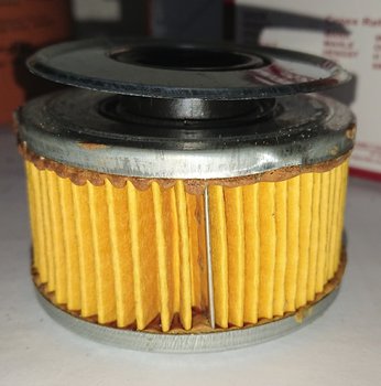

Место занимаемое катушкой в фильтре, нормальное.

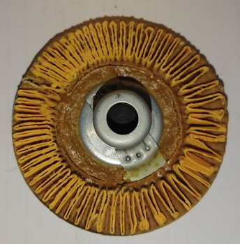

 Фильтрующий материал в катушке уложен малость не равномерно, есть не большой избыток клея.
 Перепускной клапан резиновый, диаметр ≈11.5 мм, вес начала открытия ≈750 грамм, давление открытия перепускного клапана ≈0.7 бар.

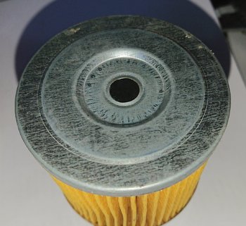

Высота фильтровальной катушки ≈47 мм, диаметр ≈69 мм. Внутри герметик уложен не аккуратно, не проклееных мест нет. (нож затупился, стал скорее рвать, а не резать(... )
 Фильтровальная бумага тонкая ≈0.4 мм, много точечных просветов(чуть лучше чем в предыдущем AF267). Полезная ширина ≈42 мм, длинна ≈150.5 см, площадь фильтрующего элемента ≈632 см²
 Итог:
 Габариты фильтра: высота ≈76 мм, диаметр ≈77 мм. Вес фильтра ≈247 грамм.
 Резьба M20×1.5 Каждый виток с канавкой, чистая.
 Уплотнительная резинка квадратного сечения, в меру упругая, диаметр внешний ≈71.5 мм, внутриний ≈62 мм.
 Перепускной клапан резиновый, давление начала открытия ≈0.7 бар, вроде у аналогов 1-1.2 бар.
Фильтровальная катушка склеена неаккуратно, не проклееных мест нет.
 Фильтровальная бумага тонкая ≈0.4 мм, много точечных просветов. Бывает лучше, но и хуже тоже бывает. Площадь фильтрующего элемента ≈632 см².
 Цена: ≈1.9$
 Критических недостатков нет. Ставить конечно можно, но лучше на промывку или если совсем денег жалко.

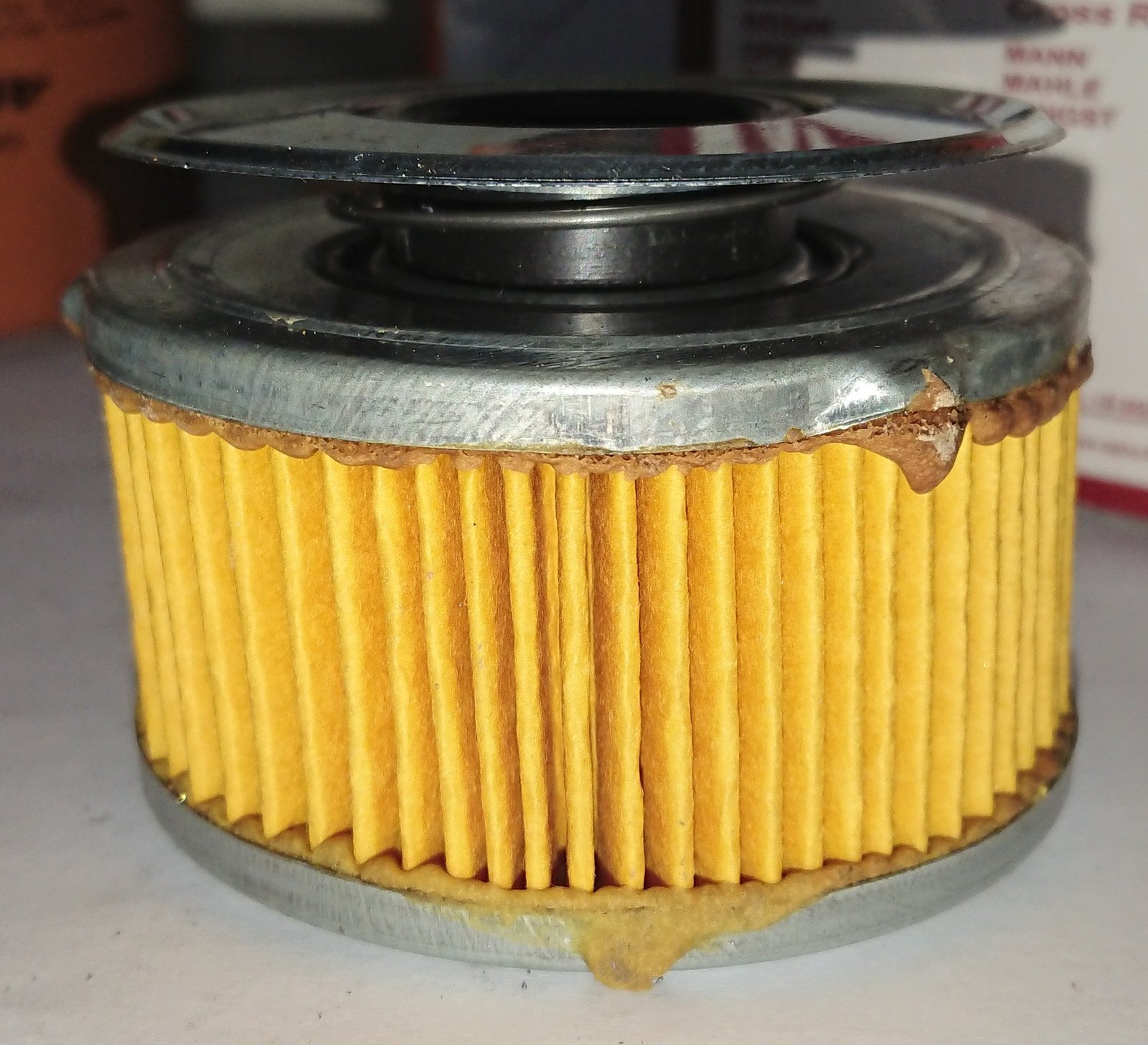

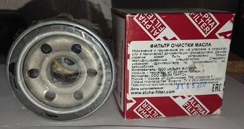

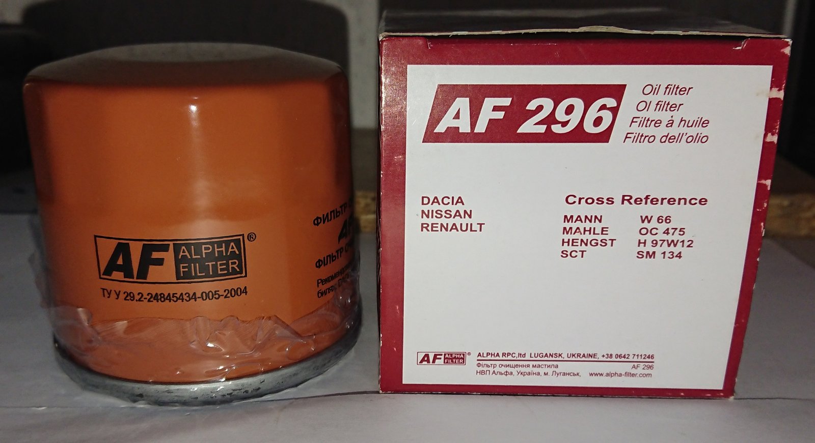

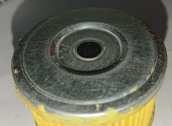

Масляный фильтр Alpha Filter AF296, куплен в автодоке(минск), поставщик ITP, цена ≈2$.
Фильтр упакован в картонную коробку, печать на коробке чёткая, немного глянцевая. Сам фильтр фирменного коричневого цвета, качество принта на фильтре хорошее.
Как говорится "Хтота тут врот!" на коробке дата изготовления 31.05.2017, а на самом фильтре 28 января 2013, что-то я больше верю фильтру.
Габариты фильтра: высота 66 мм, диаметр 67.5 мм.
Масса фильтра: 197 грамм
 Уплотнительная резинка квадратного сечения, не жёсткая и не мягкая, что-то среднее. Внешний диаметр резинки 61.5 мм, внутренний 55 мм.
Резьба нарезана хорошо, каждый виток с специальной канавкой. Размер резьбы: M20×1.5
Противодренажный клапан состоит из очень тонкой резиновой мембраны(в морозилке сохранила эластичность) прижимаемой вогнутой металлической пластинкой. Конструкция уверен что работает, все хорошо прилегает.

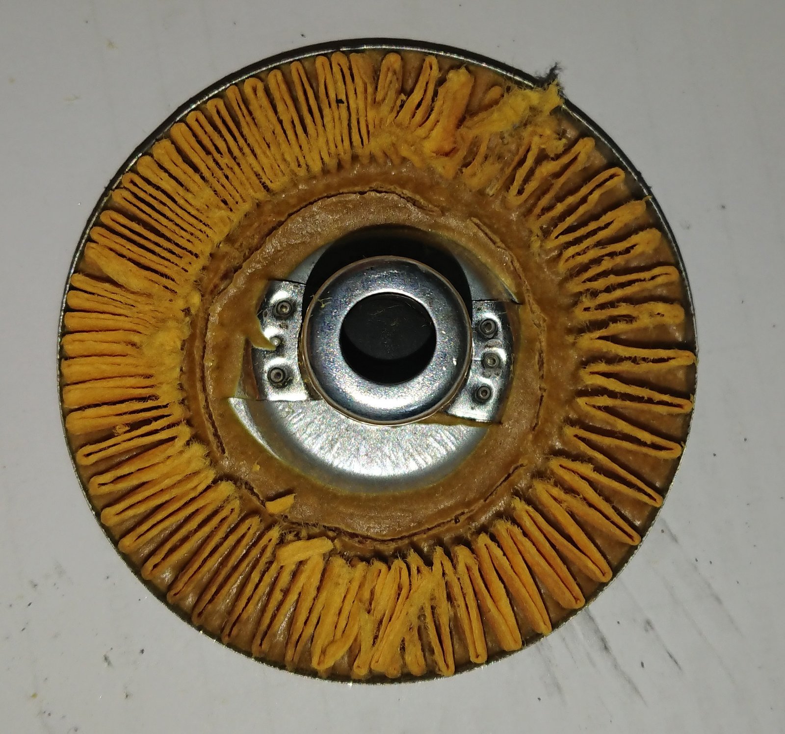

Фильтровальная катушка занимает почти все место в фильтре.
Фильтровальная бумага в катушке уложена равномерно, в меру часто(можно больше), много лишнего клея.
Перепускной клапан резиновый, диаметр ≈11.5 мм, вес начала открытия ≈675 грамм, давление открытия перепускного клапана ≈0.63 бар.
Высота фильтровальной катушки ≈40 мм, диаметр ≈61 мм. Склеена не аккуратно, много лишнего клея.
Фильтровальная бумага равномерная, точечные просветы есть, но их не много. Длина фильтровальной бумаги ≈129 см, полезная ширина ≈35 мм. Толщина бумаги ≈0.5 мм Площадь фильтрующего элемента ≈451.5 см²
Итог:
 Габариты фильтра: высота ≈66 мм, диаметр ≈67.5 мм. Вес фильтра ≈197 грамм.
 Резьба M20×1.5 Каждый виток с канавкой, нарезана хорошо.
 Уплотнительная резинка квадратного сечения, не мегкая и не жёсткая, диаметр внешний ≈61.5 мм, внутриний ≈55 мм.
 Перепускной клапан резиновый, давление начала открытия ≈0.63 бар, вроде должно быть 0.9-1 бар(могу ошибаться).
 Фильтровальная катушка склеена неаккуратно, много лишнего клея.
 Фильтровальная бумага равномерная, толщиной ≈0.5 мм, точечные просветы есть, но их не много. Площадь фильтрующего элемента ≈451.5 см²
 Цена: ≈2$
 Вроде все у фильтра нормально, но перепускной клапан открывается рановато и склеен неаккуратно(много лишнего клея). Фильтровальной бумаги можно было вместить чуток больше.

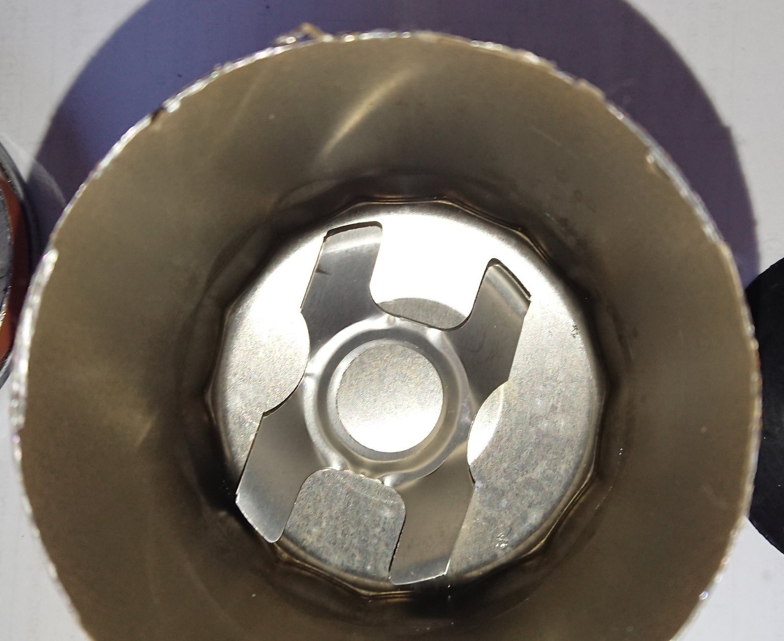

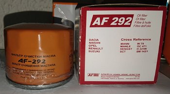

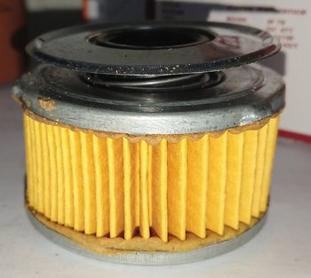

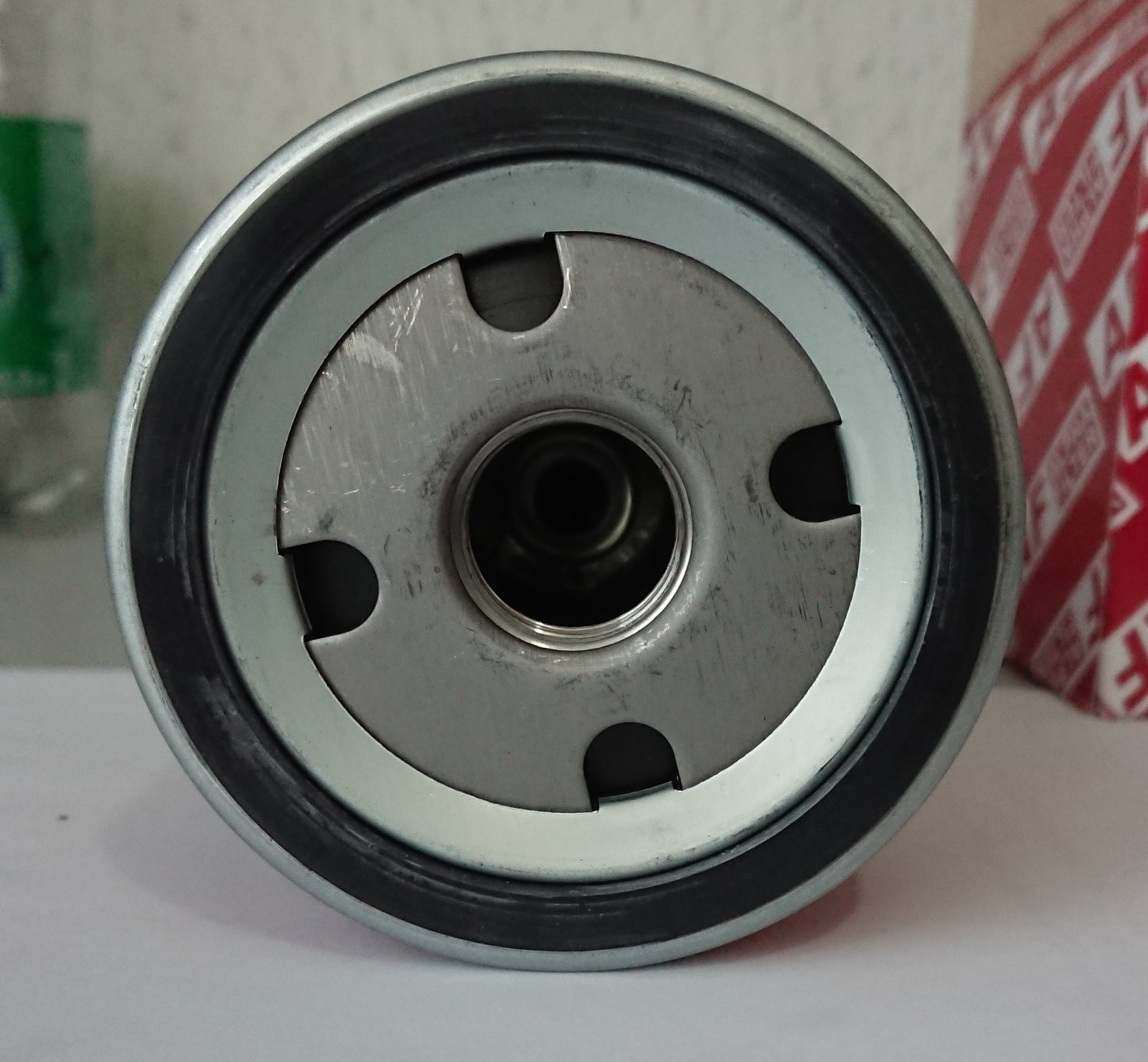

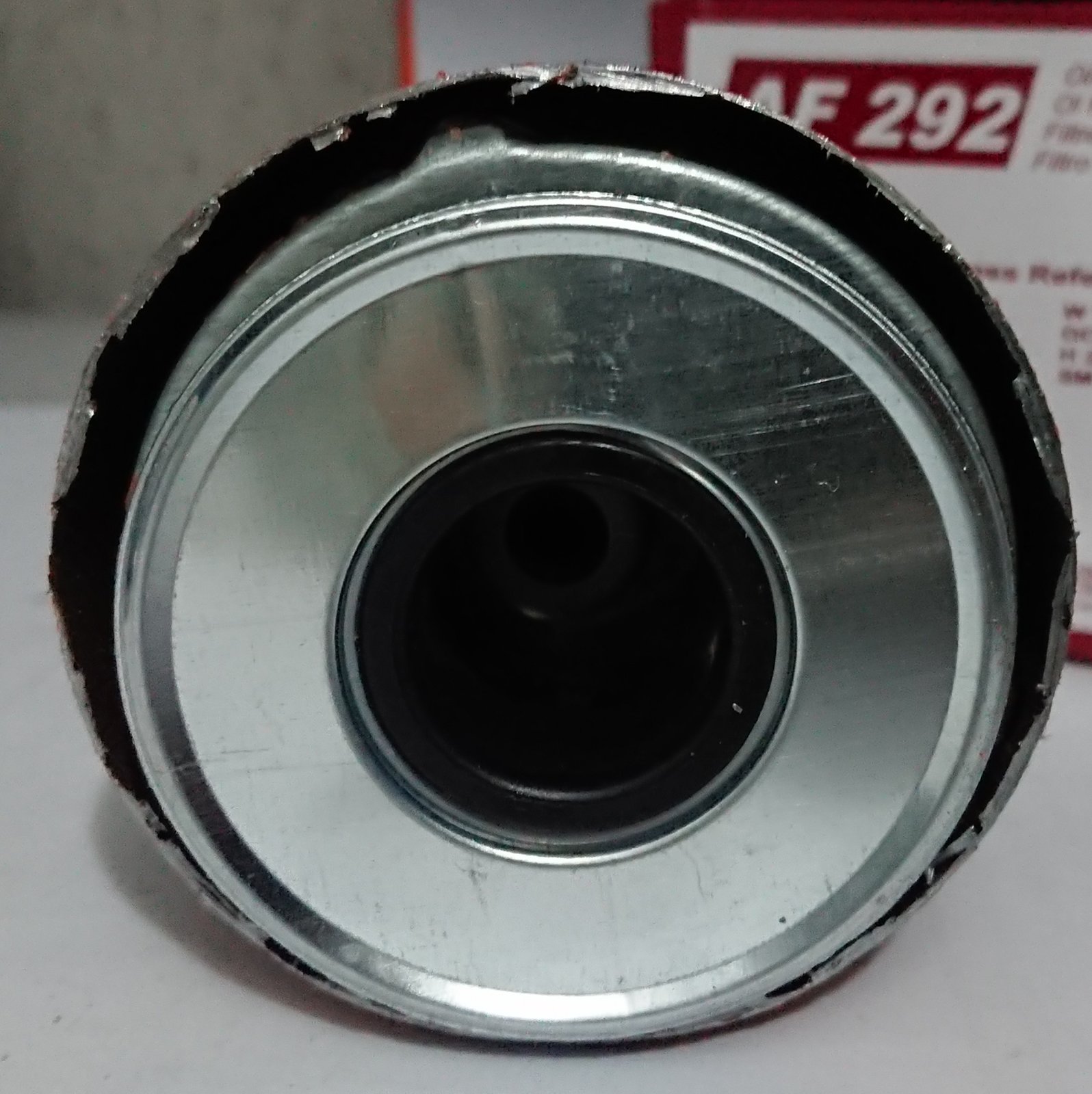

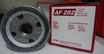

Масляный фильтр Alpha Filter AF292, куплен в автодоке(минск), поставщик OPT, цена ≈1.74$.
Сверху на фильтре дата выпуска 27 января 2013
Габариты фильтра: высота 63 мм, диаметр 77.5 мм.
Масса фильтра: 244 грамм
 Уплотнительная резинка квадратного сечения, в меру жёсткая. Внешний диаметр резинки 71 мм, внутренний 62.5 мм.
Внутри фильтра немного следов краски, ржавчины нет. Толщина металла ≈0.3 мм

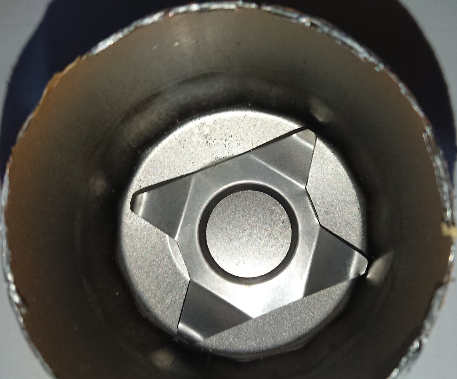

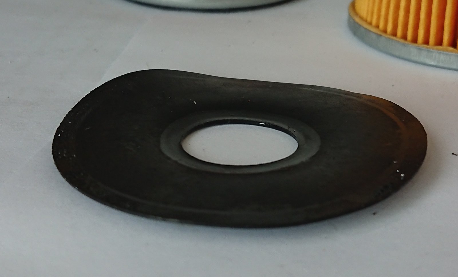

Противодренажный клапан состоит из очень тонкой резиновой мембраны прижимаемой металлической пластинкой(иного подклинивае в перекошенном состоянии, но в масле возможно этого не будет) на пружине(пружина слабовата).
Не надёжно это выглядит.
Фильтровальная катушка по размерам нормальная, но можно чуть больше.
Фильтровальная бумага в катушке уложена кривовато, не очень равномерно, склеена неаккуратно, много лишнего клея.
Перепускной клапан резиновый, диаметр ≈12.5 мм, вес начала открытия ≈650 грамм, давление открытия перепускного клапан ≈0.5 бар.

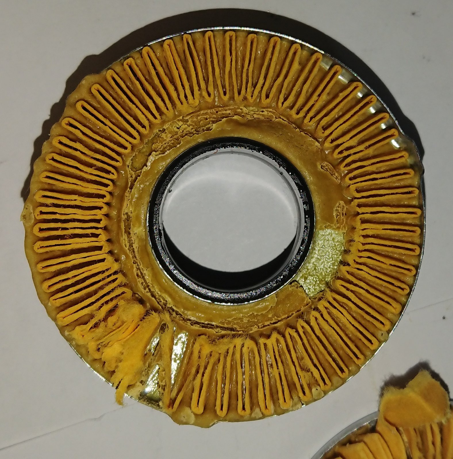

Высота фильтровальной катушки ≈37.7 мм, диаметр ≈69 мм. Склеена неаккуратно, много лишнего клея. Втулка с одной стороны отвалилась при вырезании бумаги.
Фильтровальная бумага тонкая, мягкая что-ли, много точечных просветов. Длина фильтровальной бумаги ≈153 см, из-за лишнего клея страдает полезная ширина ≈30 мм. Толщина бумаги ≈0.3 мм Площадь фильтровальной бумаги ≈459 см², мало так она ещё и плохого качества.
Итог:
 Габариты фильтра: высота ≈63 мм, диаметр ≈77.5 мм. Вес фильтра ≈244 грамм.
 Противодренажный клапан не надёжный.
 Уплотнительная резинка квадратного сечения, в меру жёсткая, диаметр внешний ≈71 мм, внутренний ≈62.5 мм.
 Перепускной клапан резиновый, давление начала открытия ≈0.5 бар.
Фильтровальная катушка склеена кривовато и неаккуратно, много лишнего клея.
 Фильтровальная бумага тонкая, мягкая(рыхлая) что-ли, много точечных просветов. Длина фильтровальной бумаги ≈153 см, из-за лишнего клея страдает полезная ширина ≈30 мм. Толщина бумаги ≈0.3 мм Площадь фильтровальной бумаги ≈459 см², мало, так она ещё и плохого качества.
 Цена: ≈1.74$
  Фильтр создаёт негативное впечатление, противодренажный клапан возможно не надёжный, катушкаплохо склеена, бумага плохая, перепускной на 0.5 бар… да ну его.
