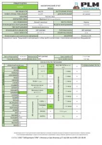

Популярное сообщение Stas78 102 Опубликовано: 25 сентября 2017 Популярное сообщение Поделиться Опубликовано: 25 сентября 2017 Amsoil Signature Series 5w30 отработка на Toyota Prius NHW20 после 7487 км. Масло Amsoil Signature Series 5w30 куплено в автодоке. Автомобиль: Toyota Prius NHW20 2008, 1NZ-FXE. Общий пробег на одометре: 174137 км. ? Пробег на масле: 7487 км. Моточасы: Не знаю. Израсходованное топливо: 427 литров. Доливки масла: нет, за указанный пробег ушло грамм 800. Присутствие отложений в двигателе ДО: плохо видно, но отложения были. Присутствие отложений в двигателе после: стало незначительно меньше. Автозапуск: не использовался Наличие чип-тюнинга: нет. ГРМ: цепь Предпусковые подогревы: не использовал Период эксплуатации: с 10.07.2017 по 23.08.2017. Срок эксплуатации: 1.5 месяца. Топливо: Бензин 95 Shell. Режимы: 85% город с серьезными пробками (СПБ), 15% трасса. Фильтр масляный: Toyota 90915YZZJ1 Фильтр воздушный: Meyle Объем заливаемого масла: 3.78 л., полный объем с сухим картером 4.1 л. Отбор масла: На горячем двигателе слил в идеально чистую канистру и с этой канистры перелил 0.5 л. в новую бутылку. Что было до этого масла: Idemitsu Zepro 5w30 в течении 5000 км. Промывка промывочным маслом: не делаю, в картере остался не сливаемый остаток старого масла. 6 Цитата Ссылка на сообщение Поделиться на других сайтах

prv21 4 518 Опубликовано: 25 сентября 2017 Поделиться Опубликовано: 25 сентября 2017 Вангую что амсойл пошел отмывать залежи. НУ и по маслу видно что до 10 тысяч спокойно можно ездить и даже возможно дольше. 1 Цитата Ссылка на сообщение Поделиться на других сайтах
Stas78 102 Опубликовано: 25 сентября 2017 Автор Поделиться Опубликовано: 25 сентября 2017 Вангую что амсойл пошел отмывать залежи. НУ и по маслу видно что до 10 тысяч спокойно можно ездить и даже возможно дольше. Вот тоже думаю что теперь буду катать его по 10 к. км., но не забывайте что этот пробег всего за 1.5 месяца. 0 Цитата Ссылка на сообщение Поделиться на других сайтах
Вадим_69 8 127 Опубликовано: 25 сентября 2017 Поделиться Опубликовано: 25 сентября 2017 (изменено) Вот тоже думаю что теперь буду катать его по 10 к. км. Да запросто... В отработке интересное соотношение фосфора/цинка... PLM? :) Изменено 25 сентября 2017 пользователем Вадим_69 1 Цитата Ссылка на сообщение Поделиться на других сайтах

Stas78 102 Опубликовано: 25 сентября 2017 Автор Поделиться Опубликовано: 25 сентября 2017 (изменено) Да запросто... В отработке интересное соотношение фосфора/цинка... PLM? :) Может plm, может и нет ) перепроверять они думаю не станут. Изменено 25 сентября 2017 пользователем Stas78 0 Цитата Ссылка на сообщение Поделиться на других сайтах
Gaffer 3 258 Опубликовано: 25 сентября 2017 Поделиться Опубликовано: 25 сентября 2017 Доливки масла: нет, за указанный пробег ушло грамм 800.. Уже залили Bardahl Engine Stop Leak, чтобы попробовать вернуть эластичность маслосъёмным колпачкам? ;) 0 Цитата Ссылка на сообщение Поделиться на других сайтах
Gaffer 3 258 Опубликовано: 25 сентября 2017 Поделиться Опубликовано: 25 сентября 2017 Вот тоже думаю что теперь буду катать его по 10 к. км., но не забывайте что этот пробег всего за 1.5 месяца.Думаю, что и после 16тысяч км UOA может получиться приличным. :) 0 Цитата Ссылка на сообщение Поделиться на других сайтах

Stas78 102 Опубликовано: 25 сентября 2017 Автор Поделиться Опубликовано: 25 сентября 2017 Железа что многовато, цепь, кулачки ? 0 Цитата Ссылка на сообщение Поделиться на других сайтах
prv21 4 518 Опубликовано: 25 сентября 2017 Поделиться Опубликовано: 25 сентября 2017 Железа что многовато, цепь, кулачки ? Я ж говорю, ИМХО, намывать амсойл стал, там же ядреная смесь эстеров с ПАО. 0 Цитата Ссылка на сообщение Поделиться на других сайтах
