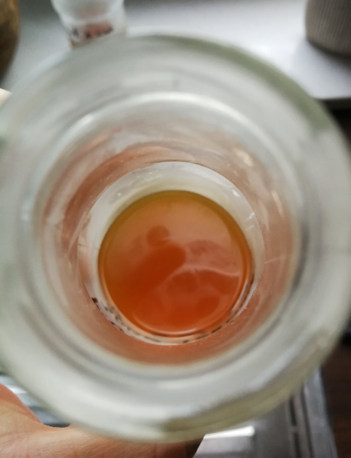

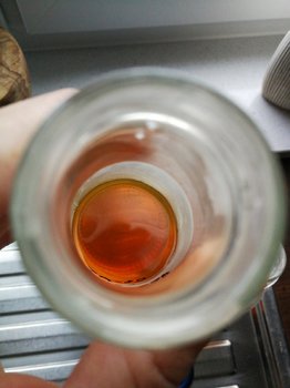

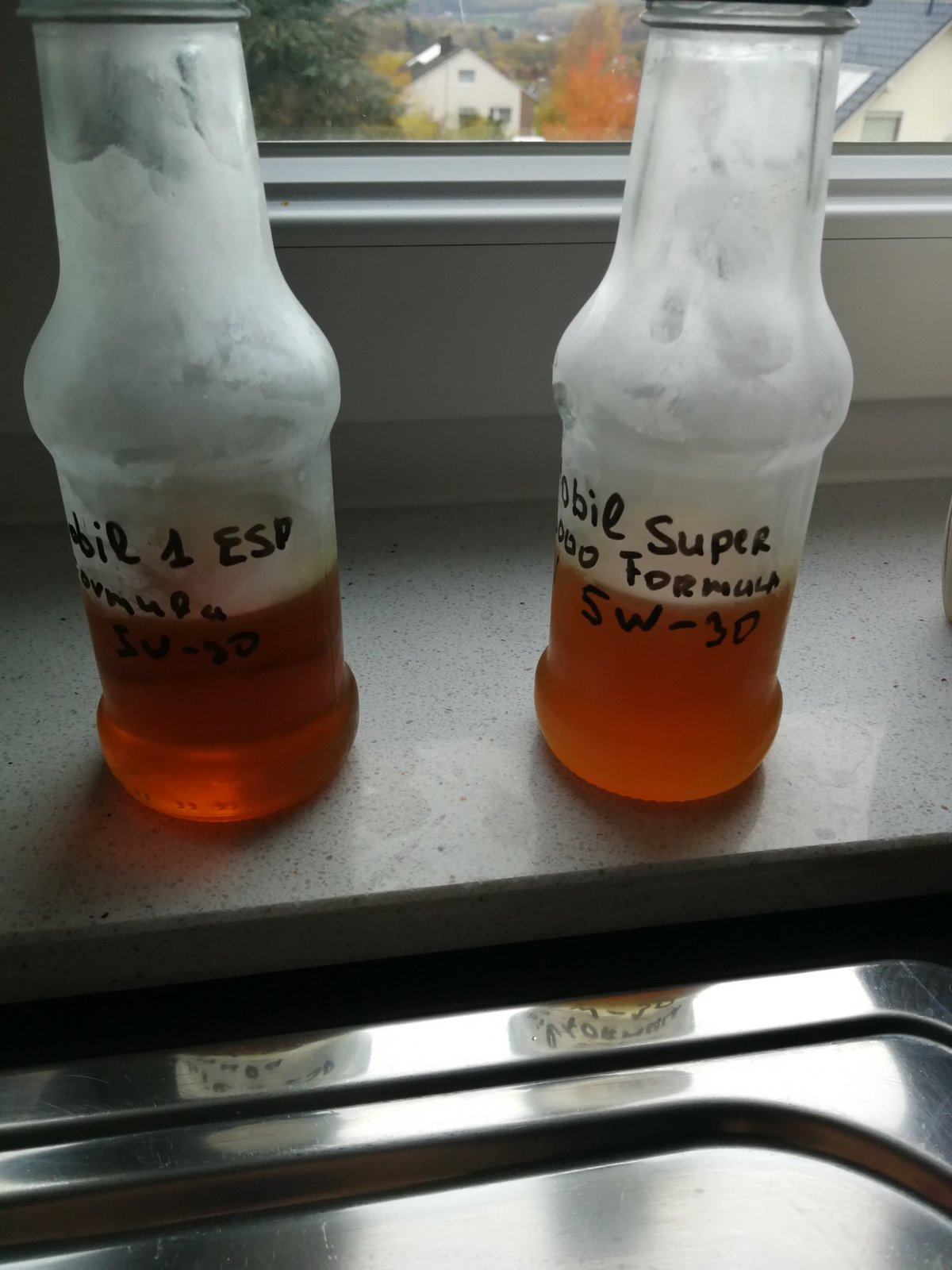

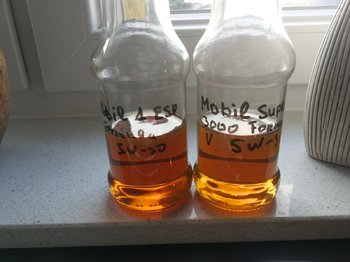

Купил это масло на следующую замену, с надеждой, что это тоже самое что  Mobil 1 ESP Formula 5w-30...
Но проведя сравнение с заморозкой (оставалось ещё чуть-чуть Mobil 1 ESP Formula) понял, что всё же разные продукты.
Изменено пользователем DIMA312
DIMA312 в чем разница?
В прозрачности :unknw:
5 минут назад, DIMA312 сказал:
только сейчас заметил:pardon:
Почти наверняка это масло на гидрокрекинге т.к очень существенная разница в цене, да и после заморозки оно помутнело. Ещё одно подтверждение  за  гидрокрекинг, если пересчитывать в бочке 208 литров,разница составляет почти 30%.(Цена 78.000р  и 101.000р за  фасовку 208 литров.)

Сравнил характеристики этого масла с Mobil1 ESP 5w30: у них всё разное:  вспышка, щелочь, температура застывания, зола- это значит что база у них разная и масла разные.
10 минут назад, Optovik сказал:
DIMA312 имел ввиду
4 часа назад, DIMA312 сказал:
Mobil 1 ESP Formula
СИНТЭКС именно так.
Все параметры на бумаге одинаковые... Вот и закралось подозрение, а не один и тот же ли это продукт, поэтому и приобрёл этот сабж. Но сенсации не произошло....:crazy:

13.11.2019 в 14:00, DIMA312 сказал:
А текёт та после заморозки как?
Изменено пользователем Boreas76
Boreas76  да также и течёт, как все 5w-30, при -20°С они все шустрые.

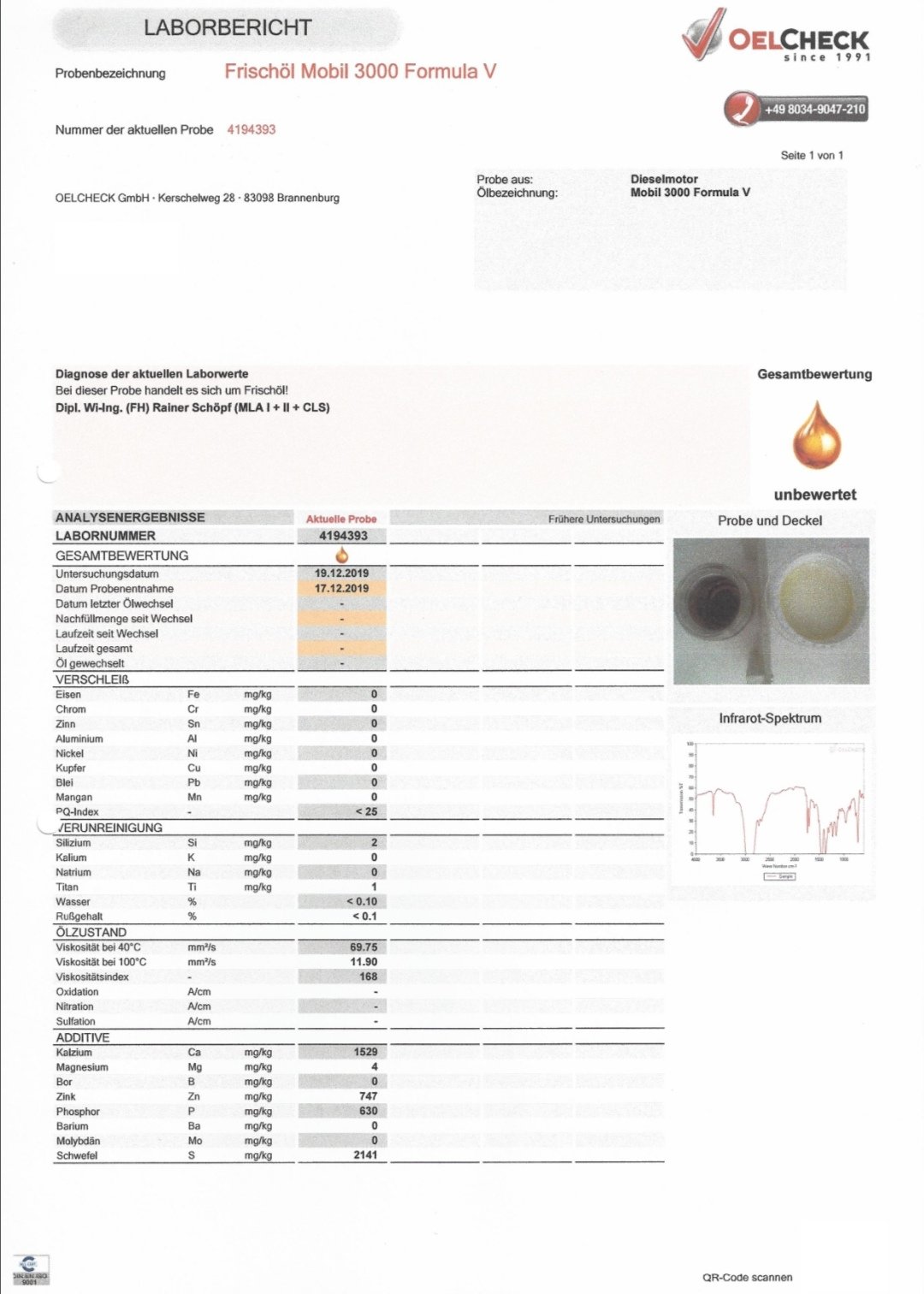

А вот следующее уже интереснее.
Мы с коллегами из немецкого ойл клуба скинулись.
Вот анализ свежего масла.
Масло было с литровой канистры 2019 года.
Как видим не ESP Formula ни разу.
Источник: https://oil-club.de/index.php?thread/6536-mobil-3000-formula-v/
