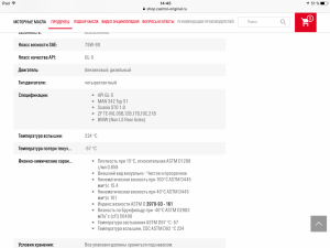

Вреде бы у кастрола показатели получше чем у мобила нет ?
Незначительное превосходство есть но только из за того, что оно только GL 5, Mobil Gearlube VS 600-для задних мостов,а так же дифференциалов любых моделей БМВ, но вряд ли где найдете

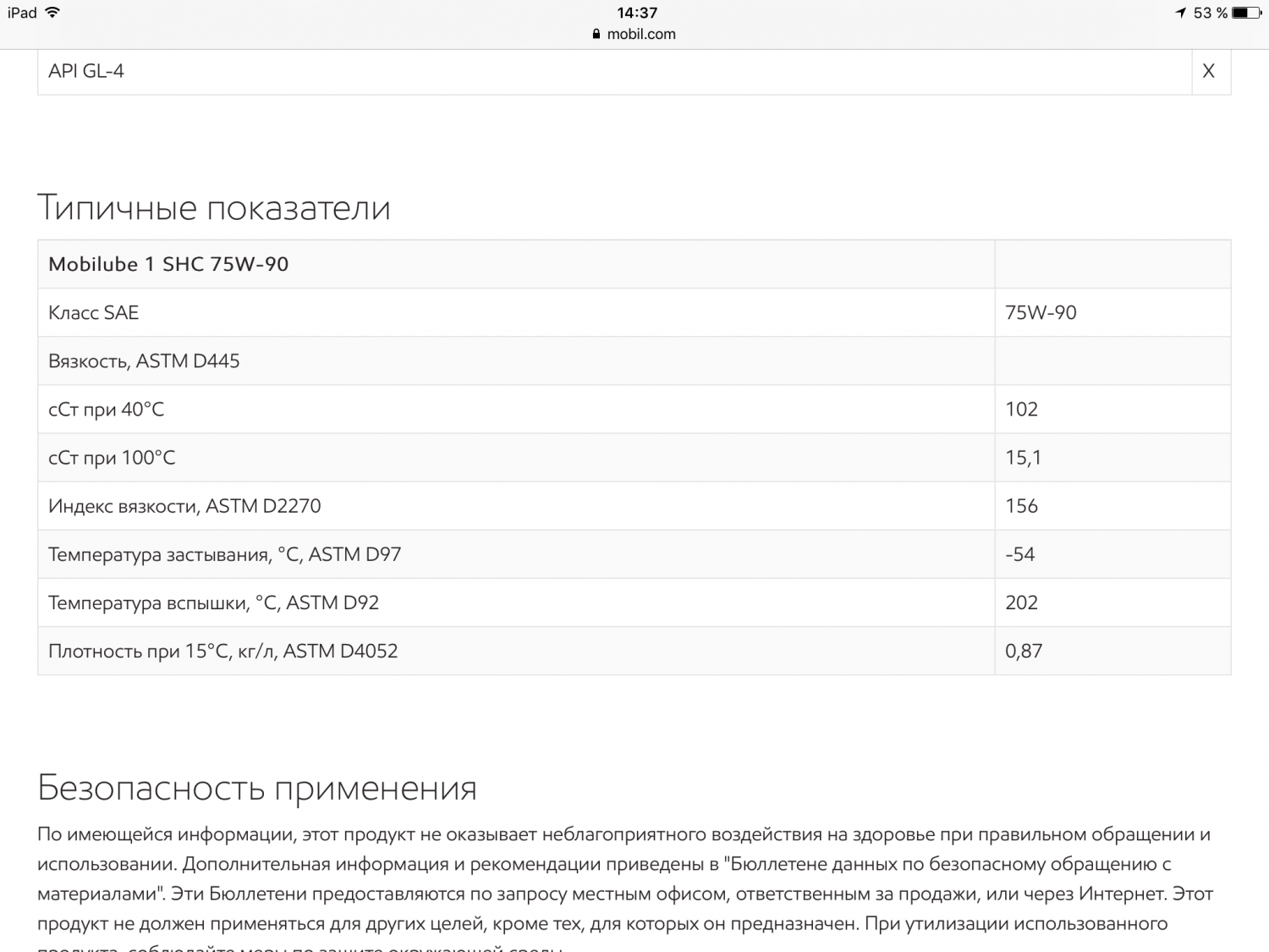

Не знаю чем он лучше сравнил с кастрол от тоже самое только температура вспышки меньше у мобила)
