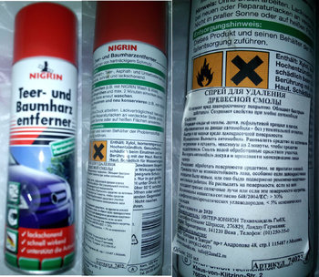

Недавно очищал битумные пятна очистителем битумных пятен Nigrin купленным несколько лет назад в Метро. Был очень удивлен. Просто распыляешь, потом ждешь 2-3 минуты и смываеш пулевелизатором с водой, потом еще тряпочкой протереть для контроля и от пятен ни следа. Нулевое воздействие на лак.
Что-то Яндекс не показал мне такого. Точно так называется? А то выбор с одной стороны сейчас на любой вкус, но хотелось бы купить проверенное средство, а не тратить деньги, перебирая всякое-разное на свой страх

В русском вольном переводе называется Спрей для удаления древесной смолы. В оригинале я бы перевел как: "Средство для удаления битума и древесной смолы". Эффективность средства очень высокая, усилия для стирания пятен прилагать не надо, все стекает само или сходит от легкого прикосновения салфетки.
