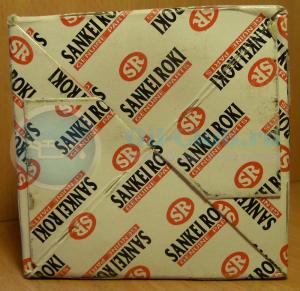

Коробочка без изъянов, фирменный логотип, сверху приклеен стикер с номером фильтра и аналог вроде маздовский-oem , и все! не производителя, ну вообще ничего-грустно :(

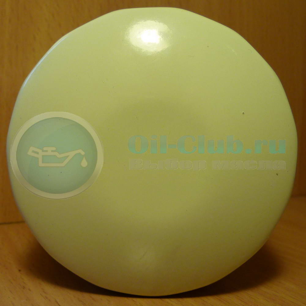

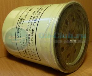

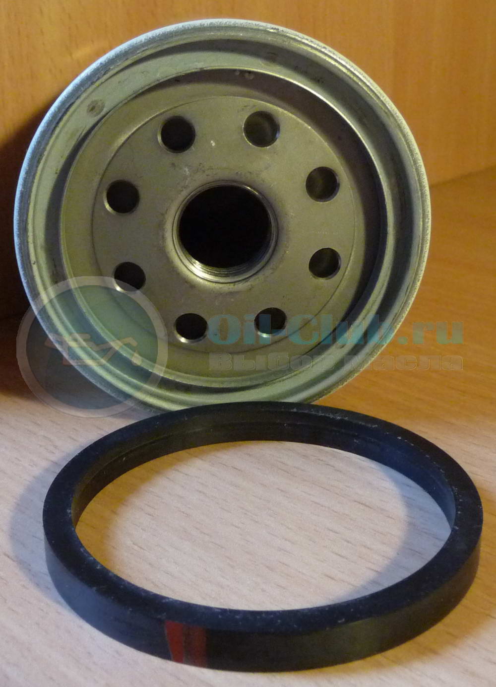

Корпус окрашен нормально, принт тоже в норме, но скажите, какой я в руках держу фильтр то? даты тож не видно. Но вот защитная пленочка имеется.
резьба не очень, рваненькая
 габаритные размерчики
уплотнительное кольцо жестковато, квадратного сечения, на своем месте лежит не плотно, но не вываливается.

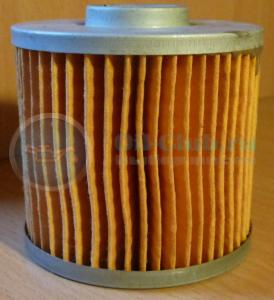

занимаемое пространство катушки

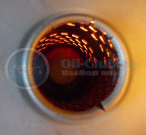

внутри нормально
Катушка обильно облита "соплями", фэ уложен не равномерно, сам нежесткий, но не рвется.

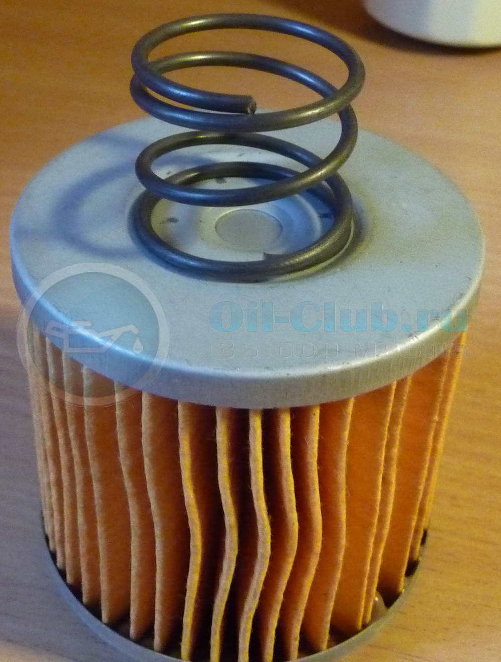

Внутри стакан из "рыбьей чешуи".
Клапан металлический, давление открытия 0.82 bar

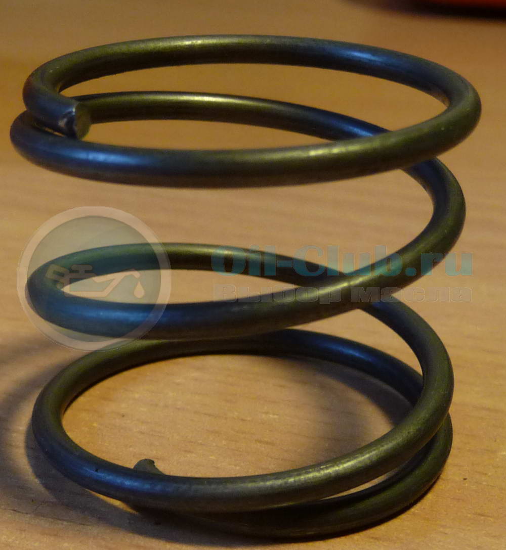

Пружина обычная, тугая.
Противодренажного клапна у этого фильтра нет, такова конструкция двигателя

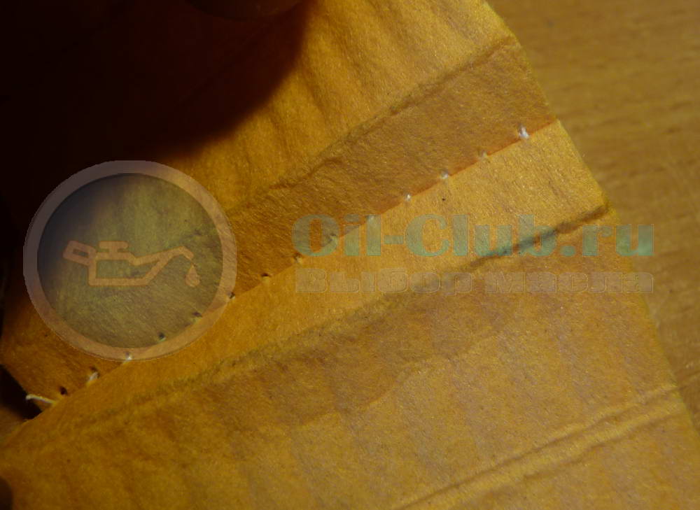

Концы шторы сшиты, первый раз такое попадается.
