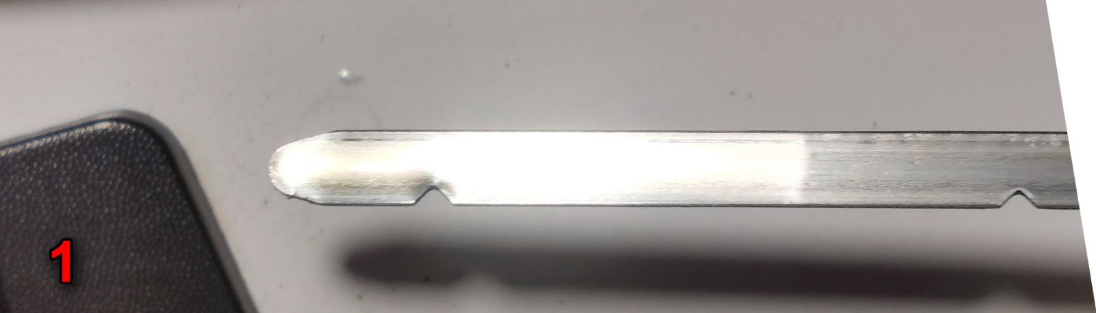

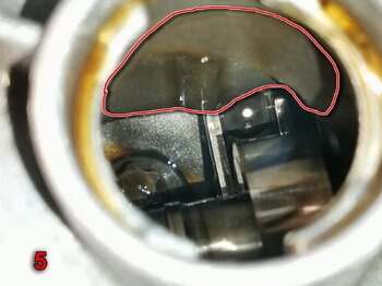

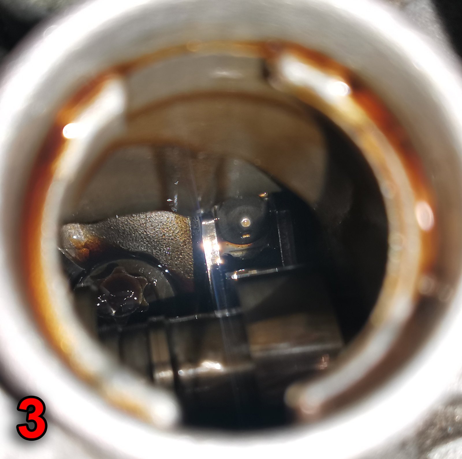

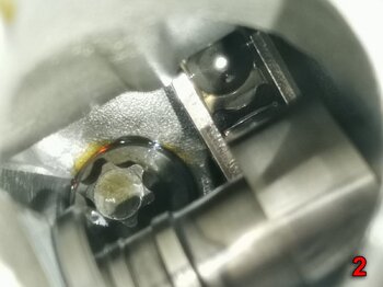

Наблюдения по данному маслу - Лукойл 0W40 Polar.
Данное масло в двигателе плескалось 6 месяцев. Пробег на нем составил 5300 км. Двигатель работал ровно, тихо, никаких посторонних шумов не было слышно. Гидрокомпенсаторы не цокотали в морозы при запуске, хотя какие у нас морозы, -15С. А при температуре ниже, мне и ехать никуда не надо. Ну вообщем все замечательно с этим маслом. Угара не было, как и на других заливаемых ранее маслах.
Но,  что бросилось в глаза в процессе эксплуатации, так это после 4000 км масло на щупе стало коричневеть, до 4000 км масло просто темнело, а после стало какого-то подгоревшего, кофейного цвета. Как-будто масло, как молоко - сворачивается.  И в заливной горловине стало нехило так засирать ДВС!
Докатавши до 5300 км (137 моточасов) решено было его слить "к херам". Обычно, следующее заливаемое масло омывает все не слитое старое масло со стенок и поверхность становится опять чистая. Но только не с ЛУКОЙЛ'ом, после него явно видна, оставшаяся желтизна внутри ДВС.
Даже при сливе в тазик, масло осело на стенках вместе с продуктами сгорания и не хотело смываться.
Масло обладает плохими моюще-диспергирующими свойствами.
То есть, масло не способно поддерживать продукты окисления и загрязнения во взвешенном состоянии.
Ни с одним заливаемым ранее маслом такого не было, грязь не оседала ни внутри ДВС, ни на стенках тары, в которую сливалось.
Ниже фото:
1 - Масло Лукойл на щупе после его заливки в ДВС и работе в течении пары минут. Уровень не выставлен.
2 - Маслозаливная горловина после заливки Лукойла 0W40 Polar, и работе ДВС в течении пары минут, горловина чистейшая.
3 - Маслозаливная горловина на пробеге 4300 км на данном масле. Охренеть, все рыжее.
4 - Масло Лукойл на щупе на пробеге 4300 км. Рыже-темненькое.
5 - Маслозаливная горловина после слива Лукойла и заливки другого, нового масла. Обычно новое масло омывает стенки и они становятся опять чистыми, блестящими. Но только не с лукойлом, после него видно поверхности все равно остаются рыжими.
Вот такой замечательный Лукойл, который Все нахваливают, мол чистит и отмывает ДВС. А в данном случае он работает инверсивно: грязный движок отмывает, а чистый наоборот - засирает. :D
А может это опять краник....
05.03.2023 в 08:45, User_565 сказал:
Ниже фото:
