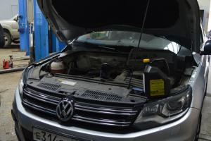

И еще несколько фото с замены:
post-32067-0-61800500-1504907317_thumb.jpgpost-32067-0-44236300-1504907440_thumb.jpgpost-32067-0-89736700-1504907506_thumb.jpg
