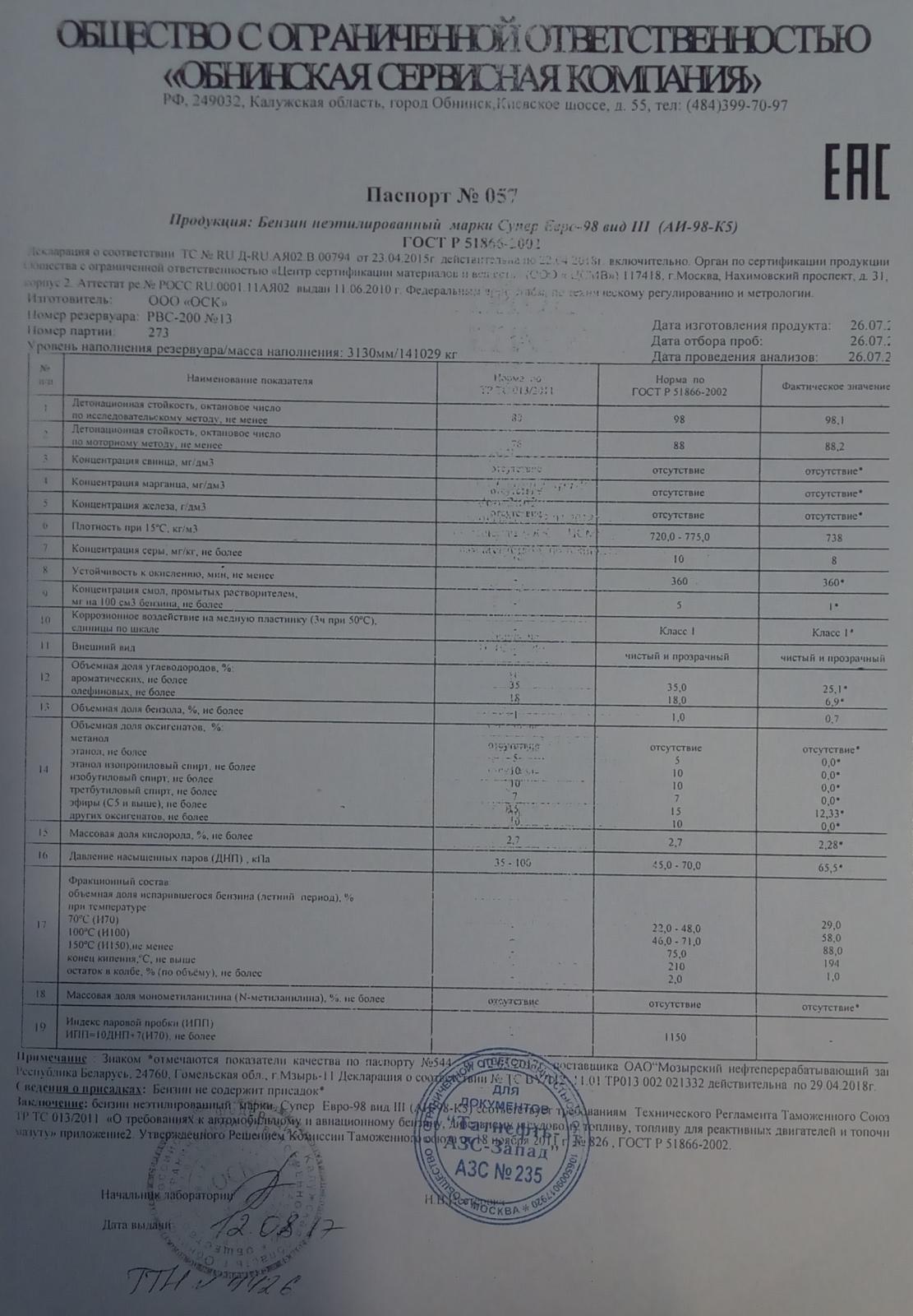

Уникальной особенностью (в отличие от Ярославля, Уфы, Омска и Кстова) является по-европейски очень малая ароматика 25% (меньше износ ЦПГ), компенсированная большим количеством МТБЭ (12%) при немалом количестве алкилатов- в этом мозырьский AИ98 достаточно близок к рязанскому AИ8.
Атмосферным двигателям должно понравиться. Да и отложений должно быть минимально.
Понравится также автомобилям с прямым впрыском, которым моющие присадки для инжекторов и впускных клапанов не нужны (а нужные очистители камеры сгорания на основе PEA и антифрикционные присадки типа NGN (Bardahl) Petrol Improver нг аоснове олеамида можно купить и отдельно). Удивительно, что SHELL, ГПН, Лукойл чистого АИ98/100 на своих АЗС даже не предлагают...
Скорость горения такого бензина возможно будет чуть выше, чем у отечественного АИ98 из-за меньшей медленногорящей ароматики и большего кислорода в бензине,  что может понравиться владельцам мощных высокооборотистых автомобилей.
