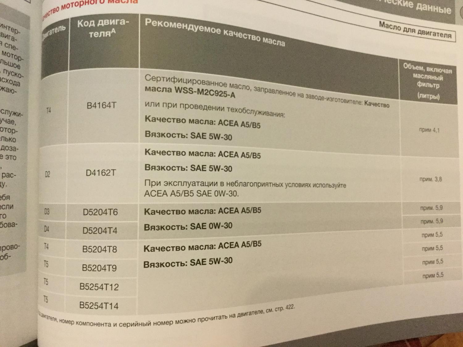

Ванек 8 Опубликовано: 16 августа 2017 Поделиться Опубликовано: 16 августа 2017 (изменено) 1) Volvo V40 СС ,D2, 2014 2) Двигатель 1,6 дизельный D 4162 T 3) Заправочный объем масла 3,8 литра 4) Место обитания автомобиля город Москва и МО. До -30С 5) Режимы эксплуатации (по городу 80%, по трассе 20%) 6) Замена на 10 т км пробега 7) Экологический класс Евро-5. 8) Доступно любое масло 9) Рекомендации мануала А5 В5 5-30, 0-30( плохие условия). Добрый вечер! Что заливать в авто жены? К кастролу генетическая неприязнь. На немце полюбил Равенол. Что посоветуют умные люди?С дизилями никогда не сталкивался.Спасибо. Изменено 17 августа 2017 пользователем Ванек 0 Цитата Ссылка на сообщение Поделиться на других сайтах

Ванек 8 Опубликовано: 16 октября 2017 Автор Поделиться Опубликовано: 16 октября 2017 (изменено) А что вам допуск действующий? Не Фанфаро ж берете. Dexos разве плохой допуск? Да и в евро-5 уже скорее С2 тогда лить, а не В5. Я б лучше уменьшил интервал и не гнался за тем что пожирнее и подороже, при условии что масло нормальное, не подделка, такой вариант лучше Не, играю только по правилам.а5/в5 volvo.Без экспериментов и играюсь в 0w—30 равенол или чтото еще, а выбор с допуском там небольой.Про 5w—30 я понял, что не надо хотя прямая рекомендация по русскому мануалу со ссылью на плохие условия 0w—30. Именно на моторе 4162Т(D2). Вот как это понимать? Изменено 16 октября 2017 пользователем Ванек 0 Цитата Ссылка на сообщение Поделиться на других сайтах
Booster 2 228 Опубликовано: 16 октября 2017 Поделиться Опубликовано: 16 октября 2017 Не, играю только по правилам.а5/в5 volvo.Без экспериментов и играюсь в 0w—30 равенол или чтото еще, а выбор с допуском там небольой. Про 5w—30 я понял, что не надо хотя прямая рекомендация по русскому мануалу со ссылью на плохие условия 0w—30. Именно на моторе 4162Т(D2). Вот как это понимать? Понимать так что 0w скорее всего на синтетике, а она выдержит больше чем кряк, ну или же минералка. А так- ваше дело что лить 0 Цитата Ссылка на сообщение Поделиться на других сайтах
Ванек 8 Опубликовано: 16 октября 2017 Автор Поделиться Опубликовано: 16 октября 2017 Понимать так что 0w скорее всего на синтетике, а она выдержит больше чем кряк, ну или же минералка. А так- ваше дело что лить Дружище, прекрасный ответ. Лучше и не скажешь. Мерсис. 0 Цитата Ссылка на сообщение Поделиться на других сайтах
