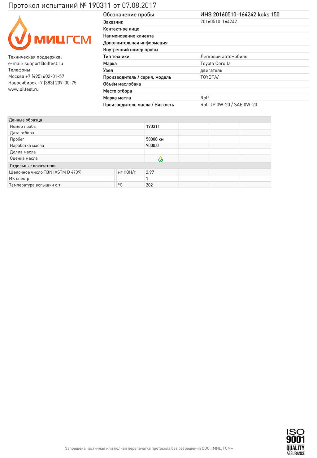

Rolf JP 0W-20 отработка на Toyota Corolla после 9000км
Масло: ROLF JP 0W-20
Автомобиль: Toyota Corolla 1ZR-FE 6МКПП 2014гв
Общий пробег на одометре на момент отбора масла: 46350
Пробег на масле: 9000 км
Моточасы: неизвестно
Израсходованное топливо: 647 литров  /android app "beepster", средний расход по чекам 7,2л /+- одна заливка :unknw:
Доливки масла: не доливал
Присутствие отложений в двигателе ДО: чистая маслоотражательная пластина в горловине
Присутствие отложений в двигателе ПОСЛЕ: чистая маслоотражательная пластина в горловине
Период эксплуатации: апрель 2017-июль 2017
Топливо: Бензин 90% Лукойл АИ-95 ЭКТО, Лукойл АИ-95-К5 ЕВРО,  -  50/50
были по трассе несколько заливок ГПН, ТатНефть, РосНефть все АИ-95, 50 литров финского ABC по 1,4 евро :pardon:
Фильтр масляный: Toyota 04152-37010
Фильтр воздушный: Goodwill
ГРМ: цепь.
Наличие чип-тюнинга: нет
Температурный диапазон: от +5 до +30°С
Условия эксплуатации: из 9000км на данном масле - 7340 км трасса /со всеми вытекающими/ - поездка в Финляндию и по Финляндии /по Финляндии строем и строго по знакам :p  /, остальное город практически без пробок, до работы 5км.
Объем заливаемого масла: полный объём 4,7л, с заменой масляного фильтра 4.2л, заливаю 4,0 литра - на 5 мм ниже отм. МАХ
Расход масла: уровень снизился за весь интервал пробега на 10 мм и это первое масло,расход которого был виден невооружённым взглядом,видимо причина тому что много ездил по трассе и на повышенных оборотах 3500-4200об\мин, хотя  и на остальных маслах трассы было под 50%.
Прогрев двигателя перед началом движения: 2-3 минуты и первые 500 метров избегая высоких оборотов.
Автозапуск: нет
Отбор масла: через сливную пробку в середине слива в чистую новую ПЭТ бутылку 1,0л.
Что было до этого масла:
масла 0W-20 Toyota, Valvoline, Shell с заменой через 6-7ткм
Промывка промывочным маслом: не делаю - в картере остался несливаемый остаток старого масла
Присадки: однократно в качестве профилактики в топливо очиститель инжекторов и клапанов 3Ton
ROLF JP 0W-20 Toyota Corolla 9000km koks150.pdf
Легкие условия, износа нет как и обычно у Тойоты даже за 9000км. Щелочного еще б на 2000км хватило в этих условиях, но 15000 не прожило бы.
Вязкость просела из-за попадания топлива, немного zr подливает.
Скучно блин!
Так у Тойоты интервал всегда был 10 тык.
Нда, это вам не скайэктив...Тут всё правильно.
А у нас то 15, что в мануале, что в рекомендациях официалов, на их сайте.
Всё прилично, с городским пробегом, думаю топлива было бы больше.
Так это, значит, чтоб от конкурентов не отставать :pardon:
Н-да, разочаровывает Тойота...
Rolf хорошо отработал. Хоть условия не из тяжелых, но и Ilsac - масло не из крепких. А тут все чинно, благородно.
Ну у некоторых конкурентов и по 20000км заявлено.
А так- да, если знаний и понимания нет, то потом как у Чернышевского будет. Да еще и гарантия закончится.
