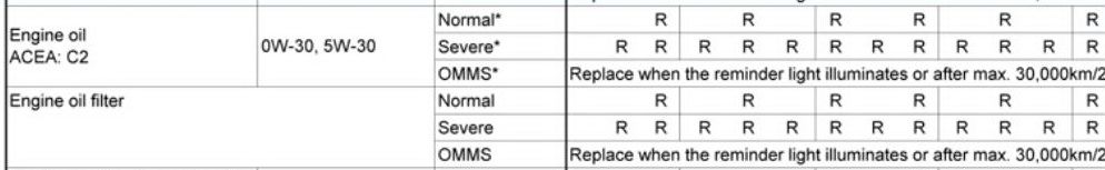

Legion777 5 251 Опубликовано: 9 августа 2017 Поделиться Опубликовано: 9 августа 2017 @Андрей 777,С тех пор, как Тойота для РФ стала устанавливать DPF-filter и требования сравнялись с зоной ЕС. Изучайте оригинальные документы. А они выглядят вот так 0 Цитата Ссылка на сообщение Поделиться на других сайтах
Андрей 777 39 Опубликовано: 9 августа 2017 Поделиться Опубликовано: 9 августа 2017 В 09.08.2017 в 22:12, Legion777 сказал: @Андрей 777,С тех пор, как Тойота для РФ стала устанавливать DPF-filter и требования сравнялись с зоной ЕС. Изучайте оригинальные документы. А они выглядят вот так Тойота(для России)на LC 200 DPF начала устанавливать только на самый последний рестайлинг,т.е с конца 2015 г.А у топикстартера авто 2014 г.Выше я вам выложил документ со своего авто 2015 г 0 Цитата Ссылка на сообщение Поделиться на других сайтах
