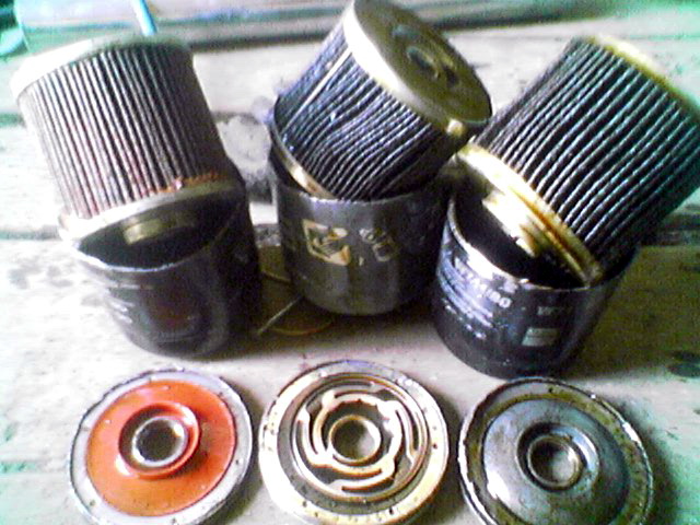

torcon 64 417 Опубликовано: 21 ноября 2007 Поделиться Опубликовано: 21 ноября 2007 Масляные фильтры ОБЩАЯ Наглядная схема работы закрытого маслянного фильтра с перепускным клапаном. Как изготавливают масляный фильтр? 1 Цитата Ссылка на сообщение Поделиться на других сайтах

Renat 552 Опубликовано: 14 сентября 2008 Поделиться Опубликовано: 14 сентября 2008 Torcon как идет распиловка Micro? Самому интересно, что там внутри, ведь я на нем 8,5 тыс. намотал! Мarkii фильтр Нитто лежит дома, но сфоткать, не видно, отверстия там больше, чем на представленных тобой фото! Если будет возможность сфоткаю. 0 Цитата Ссылка на сообщение Поделиться на других сайтах
torcon 64 417 Опубликовано: 14 сентября 2008 Автор Поделиться Опубликовано: 14 сентября 2008 Renat Micro пока не трогал, (черная полоса у меня) распилю как будет возможность и выложу фотографии сам давно хотел такой посмотреть изнутри - по нему отзывы противоречивые кто то ругает, кто то хвалит. 0 Цитата Ссылка на сообщение Поделиться на других сайтах
RadioFanat 61 Опубликовано: 15 сентября 2008 Поделиться Опубликовано: 15 сентября 2008 Да , у Нитто там пластиковая решетка с доводльно ркупными 5*5 мм. квадратными отв ... Пластик смущает правда - насчет забития и наверное правда 5000км. ресурс , зато они с системой EcoFix ... (ка мне кажется - ЭКО - это лучшая прокачиваемость, а ФИКС - удержание отфильтрованного шлама ) 0 Цитата Ссылка на сообщение Поделиться на других сайтах
Renat 552 Опубликовано: 28 сентября 2008 Поделиться Опубликовано: 28 сентября 2008 Немного дополню. 8500 км пробег с фильтром Микро. Тorcon на лето можно и попроще фильтр, а на зиму только качественный. Из чего я и исходил, да и Нитто под рукой небыло. Кстати есть видео, сам снимал как масленка на Нитто около 3-х сек. горит (после ночной стоянки). Так же видео есть как у RadioFanatа масленка гаснет также через 3 секунды... Если надо могу скинуть. 0 Цитата Ссылка на сообщение Поделиться на других сайтах
Nordman 2 058 Опубликовано: 28 сентября 2008 Поделиться Опубликовано: 28 сентября 2008 я открывал Корея, Чемпион, Манн единственный фильтр с пружинным обратным клапаном -Чемпион Но надо сказать все 3 работали одинаково -травят после ночёвки... Самый тугой перепускной клапан у чемпиона, остальные мне показались не сильно тугими.... резина везде более менее эластичная по качеству самый нормальный вроде чемпион. корея тоже неплохо выглядела, но этих корей столько фирм.. Щас манн на распил лежит... 0 Цитата Ссылка на сообщение Поделиться на других сайтах
torcon 64 417 Опубликовано: 29 сентября 2008 Автор Поделиться Опубликовано: 29 сентября 2008 Renat считаете правильно? Завел машину загорелась лампа начинаешь считать 0 1 2 3 сек. А не сразу раз два три... Здесь где то вылаживал видео с нитто пустым и нитто заполненным все отлично. По поводу на лето попроще подешевле, назиму получше - неправильно имхо. Нужно ставить то что качественнее и летом и зимой. 0 Цитата Ссылка на сообщение Поделиться на других сайтах

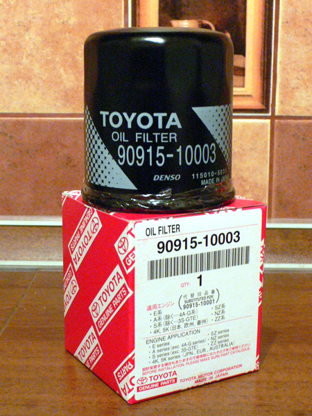

Гость AIR Опубликовано: 10 декабря 2008 Поделиться Опубликовано: 10 декабря 2008 И опять про подделку. Полазил сегодня на Японских аукционах, не нашел у них 90915-10003 что бы коробка закрывалась на загиб, как у нас продают на Эксите. У них только склейка и после номера нарисован красный кружок Так получается у нас туфта продается? 0 Цитата Ссылка на сообщение Поделиться на других сайтах
RadioFanat 61 Опубликовано: 11 декабря 2008 Поделиться Опубликовано: 11 декабря 2008 AIR ясен паравоз китай и тайвань (в лучшем случае...) 0 Цитата Ссылка на сообщение Поделиться на других сайтах
torcon 64 417 Опубликовано: 11 декабря 2008 Автор Поделиться Опубликовано: 11 декабря 2008 AIR я когда покупал toyota численный раньше (сейчас перешел на нитто) они были точно такие же как ты показал на фотографии с точкой красной после цифр... Японские. То что на экзисте я не видел, вообще численные якобы сняли с производства и заменили буквенными. Можешь дать крупное фото того что на exist.ru предлагается? 0 Цитата Ссылка на сообщение Поделиться на других сайтах
Гость AIR Опубликовано: 11 декабря 2008 Поделиться Опубликовано: 11 декабря 2008 Я уже как то выкладывал их но дроме (я там под ником SIZA зарегистрирован, там мой ник занят) Когда я их купил, еще тогда запало подозрение на подделку, выложил их на дром, там успокоили и сказали все пучком. Но теперь вижу, что оригинал другой. 0 Цитата Ссылка на сообщение Поделиться на других сайтах
