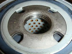

Nordman 2 054 Опубликовано: 4 апреля 2008 Поделиться Опубликовано: 4 апреля 2008 получил сёдня Pulolator.... несколько разочарован... качество вроде нормальное Маде США, написано на 3х языкам -пиндоский, португальский и мексиканский сразу смотрю на перепускной клапан -фиг!! как и у простых -в донышке... нет той бутербродной технологии на впуске 2 клапана сразу , что была на фильтре для Тазика... обратный клапан визуально сделан подругому,он толще чтоли... потыкал в него -тугой -возможно пружина и стоит -на продувку герметичен... Ещё интетерсный факт!!! я заинтересовался колличеством отверстий в сетке внутри - те по сути не только бумага!!! определяет пропускную способность и сопротивление!! а ещё и площадь отверстий в сетке!!!! здесь 53отв от по 2мм это получается 166мм2 те эквивалентная площадь квадрата 13х13мм всего то!!! площадь впускных отверстий примерно 274мм2 те эквивалентная площадь квадрата 16,6х16,6мм !!! как густому зимнему маслу протолкнутся через дырочки 2мм??!!.. Счас на МАНН фильтре что стоит не отверстия ,а прорубленые/отогнутые как чешуя сегменты, но их тоже было мало... вот щас сравнил с грузовым фильтром МАНН ,там гораздо больше отверстий -они в шахматном порядке и 3мм, при том что входные отверстия по площади равны легковому фильтру.. 0 Цитата Ссылка на сообщение Поделиться на других сайтах
torcon 63 074 Опубликовано: 4 апреля 2008 Автор Поделиться Опубликовано: 4 апреля 2008 я немного не понял какие ты отверстия имеешь ввиду внутри которые решеточка металическая? 0 Цитата Ссылка на сообщение Поделиться на других сайтах
