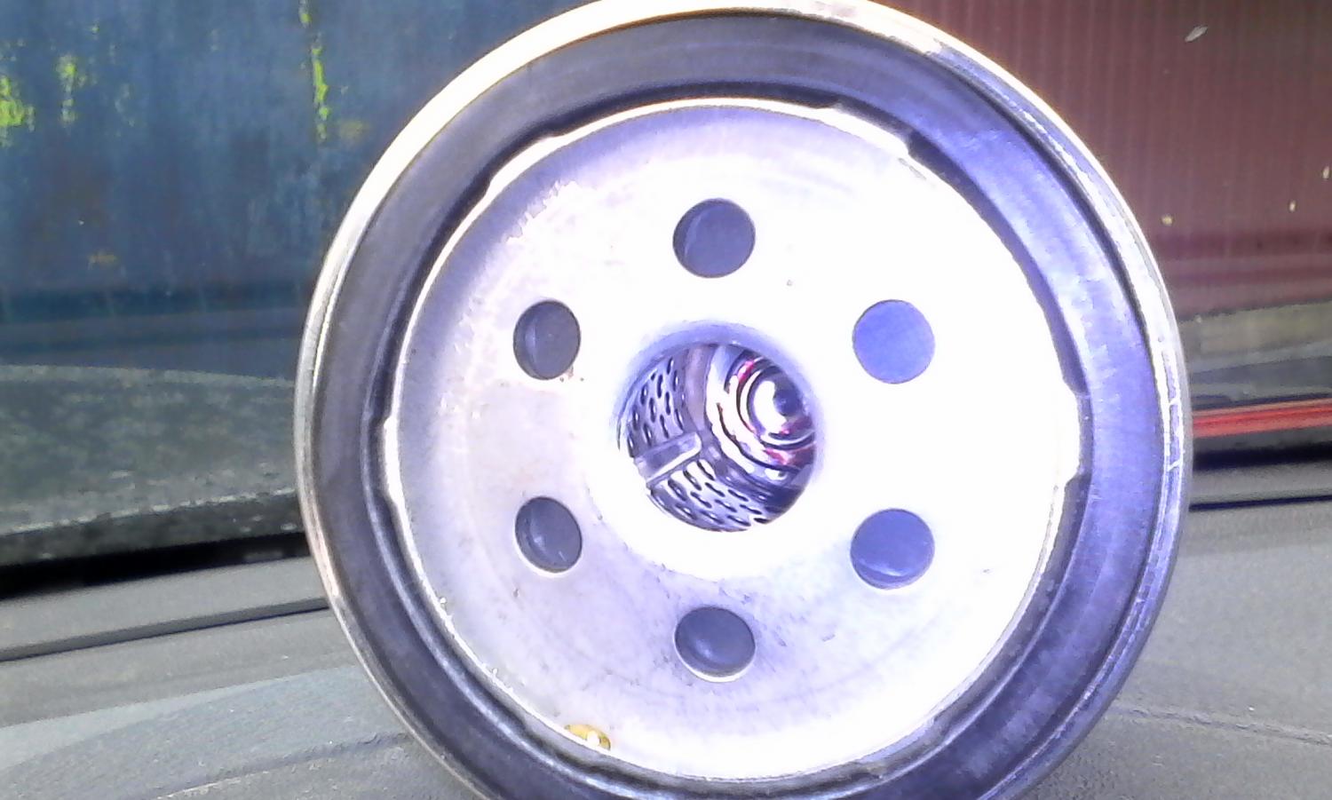

BadGarry 51 Опубликовано: 30 октября 2017 Поделиться Опубликовано: 30 октября 2017 как думаете подделка??смущает краска внутри - и качество полировки металла на внутренней стороне 0 Цитата Ссылка на сообщение Поделиться на других сайтах
Ermito 1 392 Опубликовано: 30 октября 2017 Поделиться Опубликовано: 30 октября 2017 @BadGarry,глянь сюда, тут тоже какая то краска внутреняя меня слегка смутила. http://www.oil-club.ru/forum/topic/29511-purflux-ls350-honda-opel-rover-subaru-toyota/?p=945912 1 Цитата Ссылка на сообщение Поделиться на других сайтах
