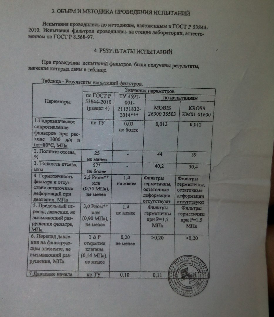

SIRIUS 583 Опубликовано: 12 апреля 2017 Поделиться Опубликовано: 12 апреля 2017 Купил на днях фильтры Kross (вроде, как Корея) - в масляном лежала небольшая такая бумажечка (на фото).Представляет интерес. 0 Цитата Ссылка на сообщение Поделиться на других сайтах
Женёк 287 Опубликовано: 12 апреля 2017 Поделиться Опубликовано: 12 апреля 2017 @SIRIUS,Интересный документ. Еще бы фото самого фильтра Кросс со всех сторон добавить. 0 Цитата Ссылка на сообщение Поделиться на других сайтах
slava2013 179 Опубликовано: 12 апреля 2017 Поделиться Опубликовано: 12 апреля 2017 (изменено) Купил на днях фильтры Kross (вроде, как Корея) - в масляном лежала небольшая такая бумажечка (на фото).Представляет интерес. 9tNVRZDZ5Do.jpgAHJHcBjIssU.jpgLx8UCUTXnjk.jpgPSRA-WPtOH8.jpg Кросс упаковщик, масляный думаю китай аля Фортек,НАК.Вот воздушный очень понравился,плотный.В салоннике дырки на просвет,жуть.Корейцы то же не дураки,завозят в корею китай и продают как Корею. https://www.drive2.ru/b/2853045/ А вот статья про оригинал Мобис https://www.drive2.ru/b/468622851948151140/ Я теперь только заказываю Yuil filter Изменено 12 апреля 2017 пользователем slava2013 0 Цитата Ссылка на сообщение Поделиться на других сайтах

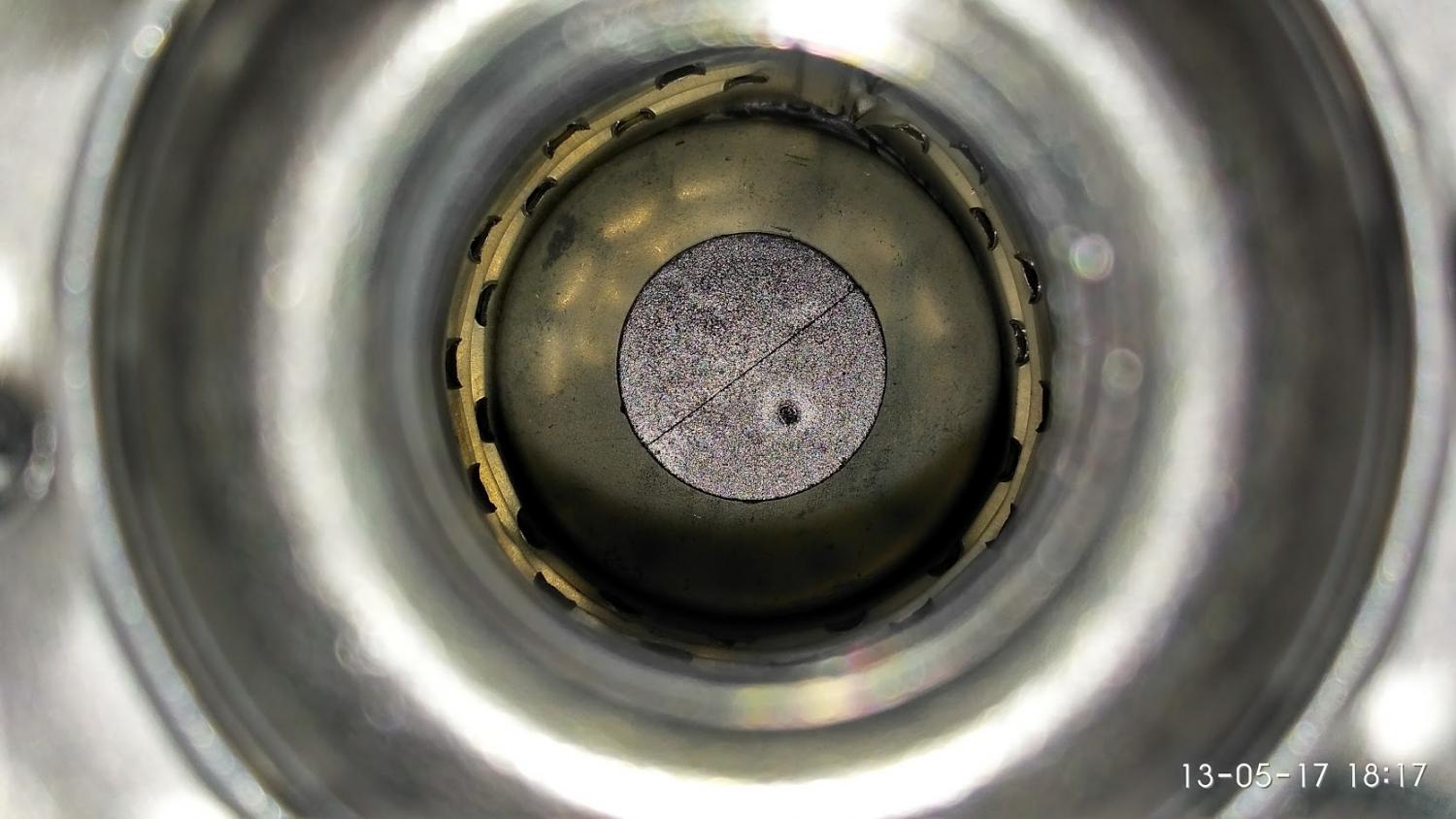

borey 626 Опубликовано: 13 мая 2017 Поделиться Опубликовано: 13 мая 2017 (изменено) подскажите есть ли принципиальная разница в работе этих фильтров манн w7015 и фрам рн3614,оба для двигателей форд\мазда если визуально внутренние строение отличается. с оранжевой резиной в отверстиях манн,с черными фрамм. у фрама внутри находится клапан,его видно на фото,а у мана не разобрать,то ли есть то ли нет,но выпуклость присутствует. можно ли такой фрамм юзать зимой? Изменено 13 мая 2017 пользователем borey 0 Цитата Ссылка на сообщение Поделиться на других сайтах
