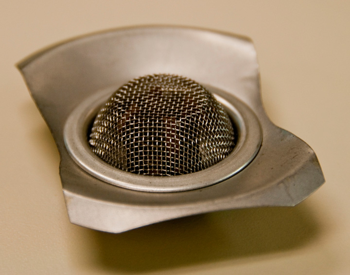

torcon 64 386 Опубликовано: 21 ноября 2007 Поделиться Опубликовано: 21 ноября 2007 Масляные фильтры ОБЩАЯ Наглядная схема работы закрытого маслянного фильтра с перепускным клапаном. Как изготавливают масляный фильтр? 1 Цитата Ссылка на сообщение Поделиться на других сайтах

osborn911 173 Опубликовано: 2 февраля 2017 Поделиться Опубликовано: 2 февраля 2017 (изменено) Как обычно в видео заблуждение по перепускному клапану встречается... в Салюте... В холоде масло перепускаясь не по корпусу фильтра не согревает фильтрующий элемент...и перепускается.....перепускается... актульное тех. решение для теплого климата...не для нас... Изменено 2 февраля 2017 пользователем osborn911 0 Цитата Ссылка на сообщение Поделиться на других сайтах
Pinachet 162 Опубликовано: 2 февраля 2017 Поделиться Опубликовано: 2 февраля 2017 Mann MW712. Масло, прошедшее через перепускной клапан, все равно не остается нефильтрованным. И почему так не делают на всех фильтрах? 0 Цитата Ссылка на сообщение Поделиться на других сайтах

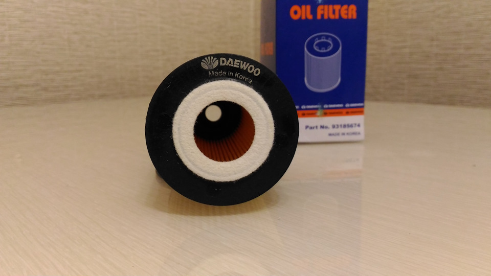

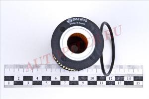

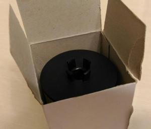

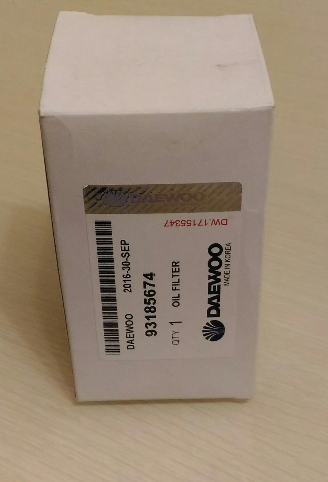

hhhzzzhhh 1 Опубликовано: 13 февраля 2017 Поделиться Опубликовано: 13 февраля 2017 (изменено) Здравствуйте! Сегодня получил заказ с Emex.ru, сразу бросилась в глаза упаковка масляного фильтра она сильно отличается от той которую я видел раньше, а на самом фильтре отсутствует какая либо маркировка или надписи, помогите пожалуйста определить его подлинность. P.S. Обычно приходили вот такие, и на самом фильтре была надпись Daewoo и made in Korea. Изменено 13 февраля 2017 пользователем hhhzzzhhh 0 Цитата Ссылка на сообщение Поделиться на других сайтах
hhhzzzhhh 1 Опубликовано: 14 февраля 2017 Поделиться Опубликовано: 14 февраля 2017 Здравствуйте! Сегодня получил заказ с Emex.ru, сразу бросилась в глаза упаковка масляного фильтра она сильно отличается от той которую я видел раньше, а на самом фильтре отсутствует какая либо маркировка или надписи, помогите пожалуйста определить его подлинность. P_20170213_211258_1.jpgP_20170213_211332_1.jpgP_20170213_211321_1.jpgP_20170213_211400_1.jpgP_20170213_211622_1.jpgP_20170213_211525_1.jpgP_20170213_212015_1.jpgP_20170213_211614_1.jpgP_20170213_212043_1.jpg P.S. Обычно приходили вот такие, и на самом фильтре была надпись Daewoo и made in Korea. P_20161122_103615_1.jpgP_20161122_103621_1.jpg 93185674-4.JPG93185674-3.JPG Сегодня в офисе Emex.ru без лишних вопросов обменяли на другой фильтр, по поводу происхождения старого толком ничего объяснить не смогли, только что то невнятное про большое количество производителей для концерна GM. 0 Цитата Ссылка на сообщение Поделиться на других сайтах

Izb 1 716 Опубликовано: 20 февраля 2017 Поделиться Опубликовано: 20 февраля 2017 (изменено) Mann MW712. Масло, прошедшее через перепускной клапан, все равно не остается нефильтрованным. И почему так не делают на всех фильтрах? 111.jpg На гоночных FRAM так же: http://www.gmtruckcentral.com/articles/oilfilter/HP4.html Изменено 20 февраля 2017 пользователем Izb 0 Цитата Ссылка на сообщение Поделиться на других сайтах
