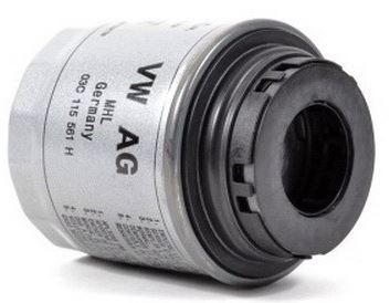

SyntAcc 1 Опубликовано: 9 января 2017 Поделиться Опубликовано: 9 января 2017 (изменено) Задам вопрос в общей теме по фильтрам, поиском ответ на свой вопрос не нашел, если поделитесь ссылкой, буду благодарен. На днях заметил особенность в некоторых фильтрах VAG, интуитивно понимаю что это клапан, но интересна его точная роль И так, выглядит фильтрующий элемент на примере фильтра от VW Polo вот таким образом Кроме пластикового элемента который имеет резиновое уплотнение и подпружинен со стороны фильтра, отличий нет. Противодренажная манжета во внешней части,противодренажный клапан внутри картриджа, байпасный клапан, как у большинства фильтров Место куда прикручивается фильтр на двигателе VW Polo CFNA Видно что резиновое уплотнение перекрывает отверстие слева от центра, значит в комплексе с фильтром это клапан? Объясните тонкости масляной системы данного мотора если обладаете данной информацией, или укажите в каком направлении копать Любопытный я :D Ну видать и сам отвечу на свой вопрос То есть выходит это отверстие и клапан на фильтре только для удобства замены масла? Изменено 9 января 2017 пользователем SyntAcc 0 Цитата Ссылка на сообщение Поделиться на других сайтах

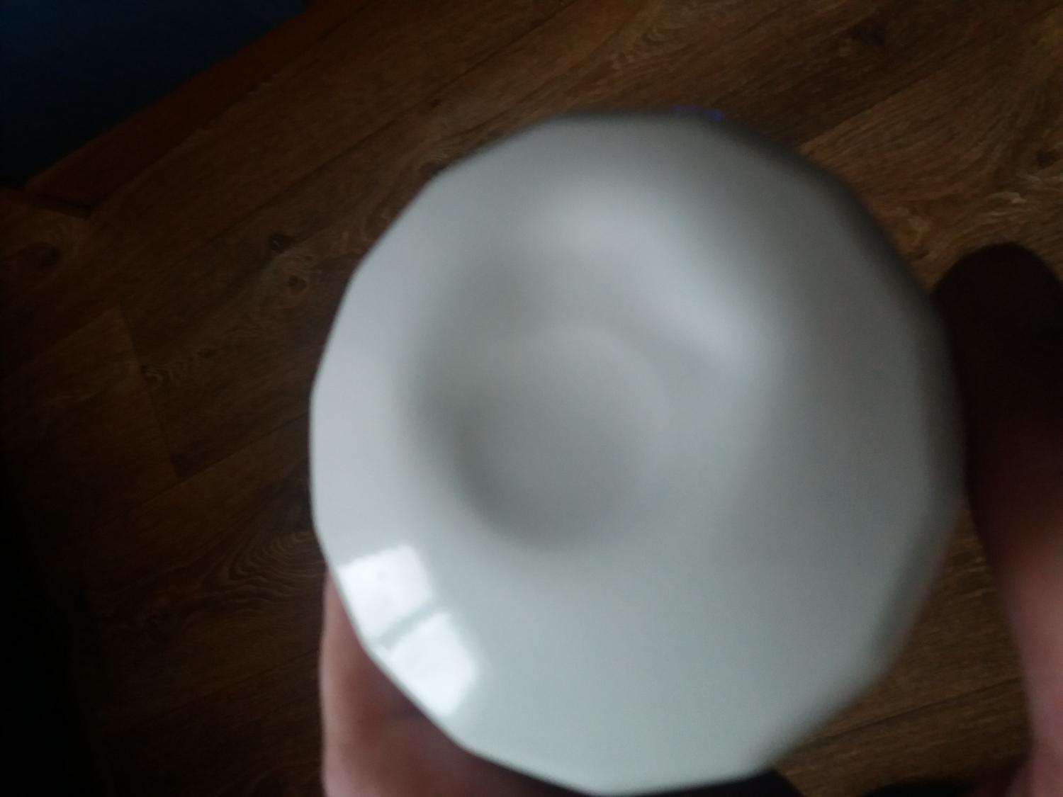

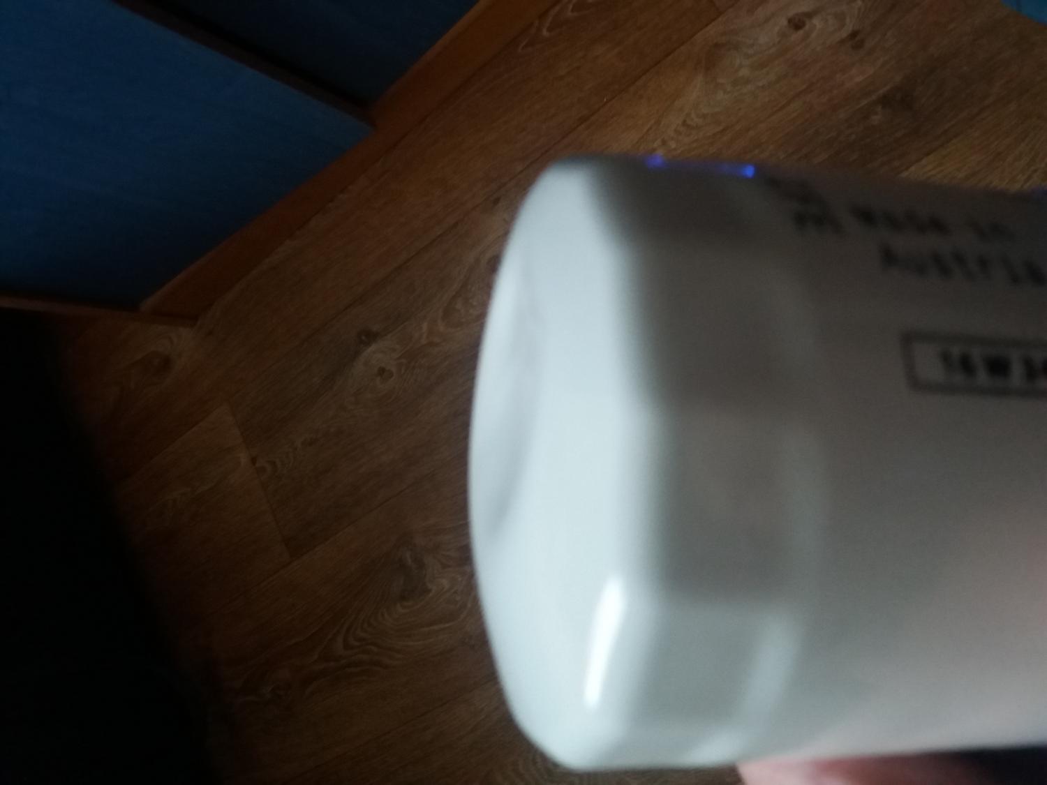

Romelus 151 Опубликовано: 13 января 2017 Поделиться Опубликовано: 13 января 2017 (изменено) Взял фильтр с небольшой вмятинкой на дне.Менять уже поздно.Подскажите можно ли его поставить без опасений? П.С.Фильтр Knecht 405/3 Изменено 13 января 2017 пользователем Romelus 0 Цитата Ссылка на сообщение Поделиться на других сайтах
Izb 1 716 Опубликовано: 13 января 2017 Поделиться Опубликовано: 13 января 2017 Взял фильтр с небольшой вмятинкой на дне.Менять уже поздно.Подскажите можно ли его поставить без опасений? 20170113_103304.jpg 20170113_103429.jpg П.С.Фильтр Knecht 405/3 Если уверены, что прижимная пластина не перекосилась, то без проблем. Но у меня такой уверенности нет - слишком широкая вмятина. А двигатель дорогой. 1 Цитата Ссылка на сообщение Поделиться на других сайтах
Ermito 1 392 Опубликовано: 13 января 2017 Поделиться Опубликовано: 13 января 2017 (изменено) @Romelus, не рискуй, возьми другой, а этот по возможности верни продавану. Изменено 13 января 2017 пользователем Ermito 1 Цитата Ссылка на сообщение Поделиться на других сайтах
Romelus 151 Опубликовано: 13 января 2017 Поделиться Опубликовано: 13 января 2017 Если уверены, что прижимная пластина не перекосилась Там не пластина.Обычная пружина http://www.oil-club.ru/forum/topic/4968-mahle-knecht-maslyanye-filtry/page-16?do=findComment&comment=619220 0 Цитата Ссылка на сообщение Поделиться на других сайтах
Mufich 1 482 Опубликовано: 13 января 2017 Поделиться Опубликовано: 13 января 2017 (изменено) Взял фильтр с небольшой вмятинкой на дне.Менять уже поздно.Подскажите можно ли его поставить без опасений? Ничего критичного, думаю можно ставить, но... Деталь копеечная, я бы купил новый, а этот, например, оставил на промывку. Изменено 13 января 2017 пользователем TDream 0 Цитата Ссылка на сообщение Поделиться на других сайтах
