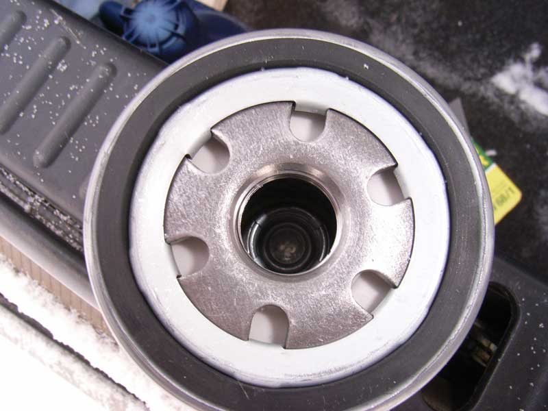

torcon 64 366 Опубликовано: 21 ноября 2007 Поделиться Опубликовано: 21 ноября 2007 Масляные фильтры ОБЩАЯ Наглядная схема работы закрытого маслянного фильтра с перепускным клапаном. Как изготавливают масляный фильтр? 1 Цитата Ссылка на сообщение Поделиться на других сайтах

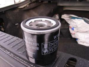

torcon 64 366 Опубликовано: 5 февраля 2009 Автор Поделиться Опубликовано: 5 февраля 2009 Mann Filter 68/1 Заусенцев на резьбе нет, резинка плотная квадратного сечения, на коробке японский язык видимо идет на экспорт туда, перепускной клапан присутсвует - 180р. 0 Цитата Ссылка на сообщение Поделиться на других сайтах
