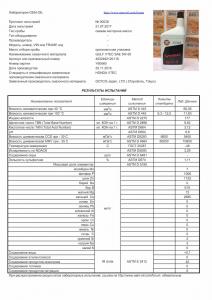

Доброго дня!
прошу помочь, мнения расходятся, то ли масло уникальное то ли косяки лаборатории
Такой себе Мобил ЕСП на стероидах, которые молибден вывели из рецептуры)))
смущает низкий NOACK  и довольно высокий CCS
НОАК- да, ccs- наоборот радует, был бы 6000 и еще лучше стало бы.
Шикарное масло! Такое можно в любой атмосферник, которому тридцатки рекомендованы. И вольвовскому 2.5Т прекрасно подойдёт.
делался анализ судя по параметрам в PLM Labs. Либо это методика (особенность прибора) у них такая, либо ошибка - NOACK для 5W-30 не реально низкий. У Penrite считаю тоже самое... :)
Ошибка исключена PLM Labs заверила что параметр NOACK они перепроверяли несколько раз и  гарантируют что у penrite 5W-30 NOACK 4,3
Хорошо пусть будет так :) У масла 5W-30 NOACK = 3 :)
Идеальное масло для современных БМВ
Что смущает больше, чем НОАК, это HTHS. На официальном сайте заявлено, что HTHS=3
https://www.gulf-japan.com/products/special_oil/gulf_vtec.html
Тогда как анализ показывает, что на 3 как-то не очень похоже...
Ну есть к примеру Red Line 0w-30 с HTHS 3.2 и вязкостью 11,7. Так что почему бы и нет, если на жидких эстерах
Тоже первым делом пришла мысль именно об этом Red Line 0w-30, но там пурп  -60 и НОАК =9. То есть, соотношение всех параметров,
скажем так, "более привычное". А в этом масле "горячая" вязкость почти 12, пурп -48, а НОАК вообще "слишком хорош".
Напрашивается HTHS как минимум не ниже 3.2 , а вообще-то 3.5 при таких данных было бы то, что надо. Разумеется, всё это
гадание, по анализу масло супер, по цене уже каждый решает сам...
Изменено пользователем Tods
Немного странная логика учитывая его название ( VTEC ) и в каких ( атмо) моторах эта система применялась.
Может и не по теме, но всё же.
Мистер П24 на этом же масле намерял ccs 3300, а температуру потери текучести -38.
Кто прав, лаба или мистер Пу?
Хотелось бы услышать голос Лабы проводивший данный анализ.
