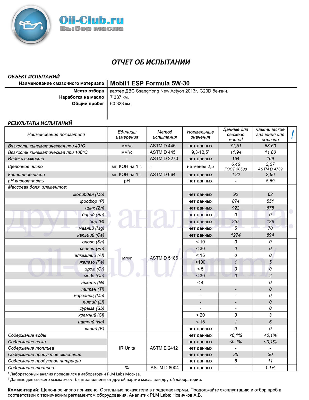

Vitaliy.K 5 Опубликовано: 24 июля 2017 Поделиться Опубликовано: 24 июля 2017 Mobil1 ESP Formula 5W-30 отработка на Ssang Yong New Action после 7337км Масло: Mobil 1 ESP Formula 5W-30 (куплено BOSCH Сервис, г. Серпухов). Автомобиль: SsangYong New Actyon 2013г. G20D бензин. Общий пробег на одометре: 60 323км. Пробег на масле: 7 337км. Моточасы: 144 часа. Израсходованное топливо: примерно 628 литров. Средняя скорость: 50 км/час. Средний расход топлива 8,6 л/100 Доливки масла: не доливал. Присутствие отложений в двигателе ДО: отсутствуют. Присутствие отложений в двигателе ПОСЛЕ: отсутствуют. Ремонтные работы с двигателем не проводились. Автозапуск: не использовался. Наличие чип-тюнинга: нет. ГРМ: Цепь. Предпусковые подогревы: не использовал. Период эксплуатации: 04.11.2016г. – 06.05.2017г. Срок эксплуатации: 6 месяцев. Топливо: Бензин Роснефть, ТНК, 95 Премиум. Режимы: примерно 70% трассы и 30% города. Фильтр масляный: оригинал. Фильтр воздушный: оригинал. Объем заливаемого масла: 4,7 литра, (полный объем с фильтром и сухим картером – нет данных). Отбор масла: Слив с картера в средней части объема. Что было до этого масла: Периоды смены 7500±200км, Эффект накопления кислой среды от перекатов с предыдущих интервалов исключен. 0 – 7850 – первая заводская заливка (данные не установлены); 7850 – 11296 - Mobil 1™ x1 5W-30; 11296 – 15855 - Mobil 1™ x1 5W-30; 15855 – 22345 - Mobil 1™ x1 5W-30; 22345 – 30000 - Mobil 1™ x1 5W-30; 30000 – 37162 - Mobil 1™ x1 5W-30; 37162 – 45170 - Mobil 1™ x1 5W-30; 45170 – 52986 - Mobil 1™ x1 5W-30; 52986 – 60323 - Mobil 1 ESP Formula 5W-30. Промывка промывочным маслом: не делаю - в картере остался не сливаемый остаток старого масла. Mobil1 ESP Formula 5W-30 Ssang Yong New Action 7337km VitaliyK.pdf Предыдущий анализ: Mobil1 X1 5W-30 на SsangYong New Actyon после 7816км 0 Цитата Ссылка на сообщение Поделиться на других сайтах

torcon 63 069 Опубликовано: 24 июля 2017 Поделиться Опубликовано: 24 июля 2017 @Vitaliy.K, как я понимаю это у тебя обычный режим где всегда много трассы? Просто смотрю предыдущий анализ тоже много трассы. Если так тогда смело увеличивай интервал смены до 10-12 тыс км. или 300мч. :) Масло еще свежее сливается. 0 Цитата Ссылка на сообщение Поделиться на других сайтах

torcon 63 069 Опубликовано: 24 июля 2017 Поделиться Опубликовано: 24 июля 2017 Износ около-нулевой, но это прямая заслуга режима трассы где мало режимов старт стоп :) 0 Цитата Ссылка на сообщение Поделиться на других сайтах
