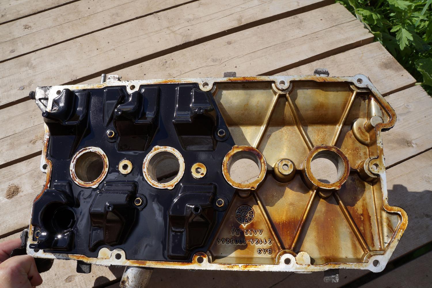

1) Lada Priora
2) Двигатель ВАЗ 21126

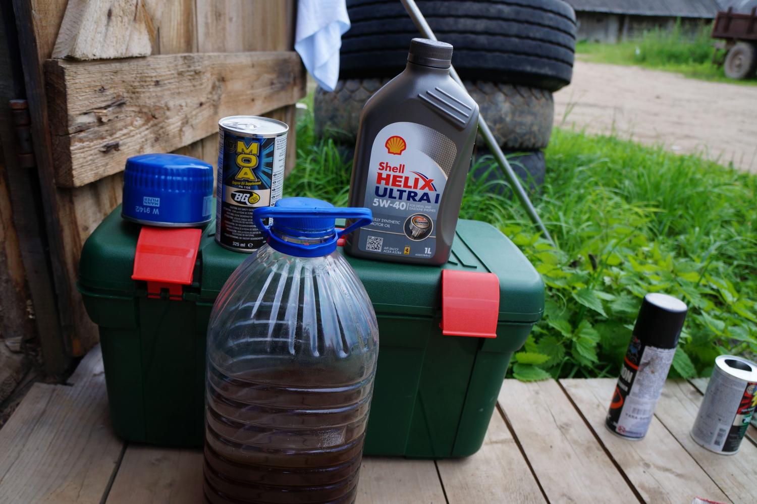

3) Shell helix ultra 5w-40 (масло берет разливное сразу по 15 литров, из бочек)
4) Интервалы замены 10 тысяч км.
5) Бензин
6) 50% Город 50% Трасса ( двигатель очень часто крутится на оборота 5000-7000 тысяч)

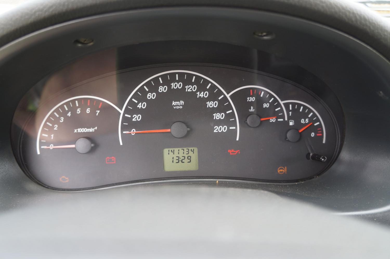

Пробег 142 тысячи км.
Меняли патрубок сапуна, решили снять клапанную крышку(оценить состояние) перед использованием продуктов BG (109,110,208)
126 жрет масло. Машина приобретена новой. Лил мобил 3000 5-40 жрала так же около 2 литров. У прошитой отсечка смещается на 7000-7500. После перехода на равенол мыш 5-40 расход снизился и за 7500 км с максимума уходил до середины.
