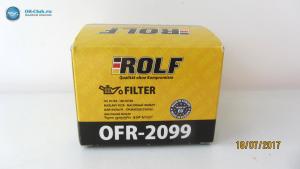

ROLF OFR-2099 Made in Poland
Фильтр прислали официальные представители Rolf. (в emex exist пока его не нашел что бы сориентировать по цене).

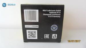

Красивая коробочка. На коробке указана страна производства Made in Poland - плюс за честность. Так же имеются замены от других именитых производителей Mann, Fram, Purflux итд.

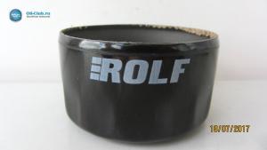

Корпус фильтра Rolf OFR-2099 окрашен в черный цвет, так же продублирована надпись Made in Poland. Внутри корпуса чисто - нет какой либо краски или ржавчины.

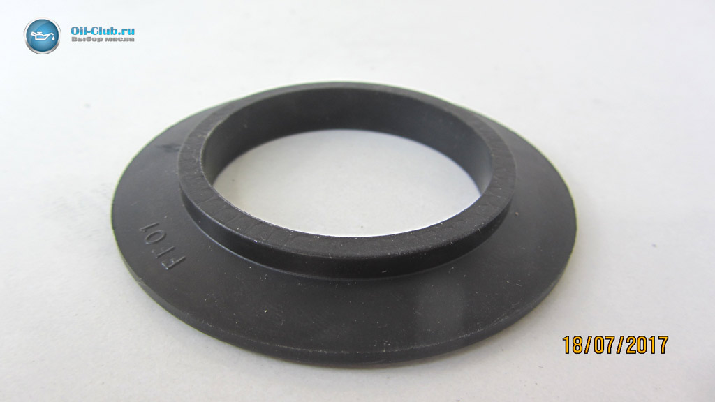

Перепускной клапан особенной конструкции - очень громко щелкает при открытии, четко срабатывает, полностью и сразу открываясь на весь ход. Сделан на пятерку.
Противодренажный клапан выполнен из резины, очень качественный на вид, эластичный, облоя не имеет.

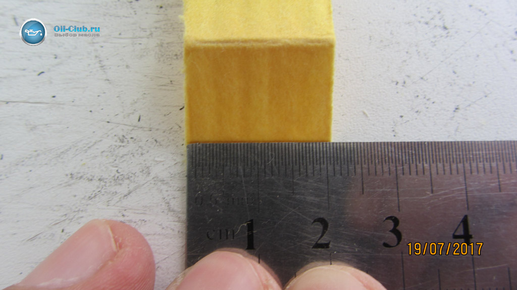

Фильтрующий материал на просвет - равномерность нормальная, микро-отверстий не видно, плотный.
Фильтрующий материал Rolf OFR-2099 имеет толстый фильтрующий материал. Почти как у нашего мерного эталона Nitto. Молодцы.
Длина фильтровальной шторы так же внушительная - 206см! (материал мало того что толстый, лента широкая и длинная.)
Ширина 3,6 см.

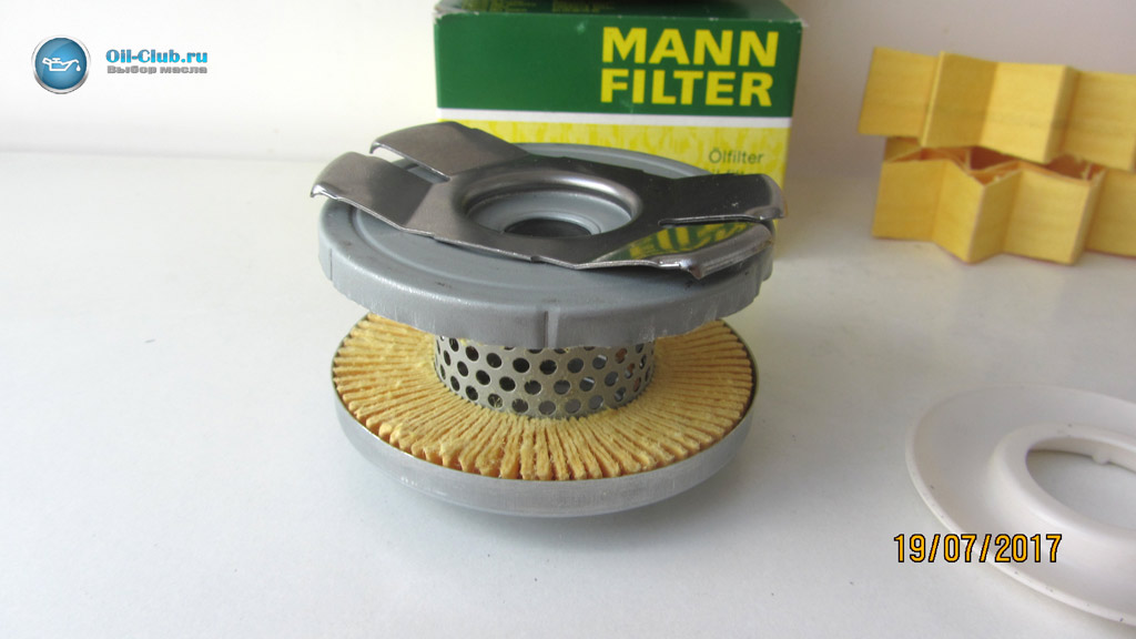

Перепускной клапан - прорезиненный, герметично перекрывает доступ маслу. Такие клапаны мне всегда нравились.
Противодренажный клапан - силиконовый, на пятерку. Быстро принимает обратную форму, не "дубеет" в отрицательные температуры, хорошо держит масло "в обратку".

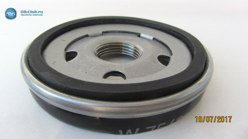

Еще одна из главных черт фильтров Mann - идеально нарезанная резьба - ровно, чисто, без заусенцев. Резиновое кольцо у Mann W75/3 выполнено так же на пять, из мягкой резины, плюс квадратного сечения - будет держать масло в морозы.

Прижимная низкопрофильная пластина - она занимает меньше места в корпусе нежели пружина, и в то же время выполняет свою функцию.

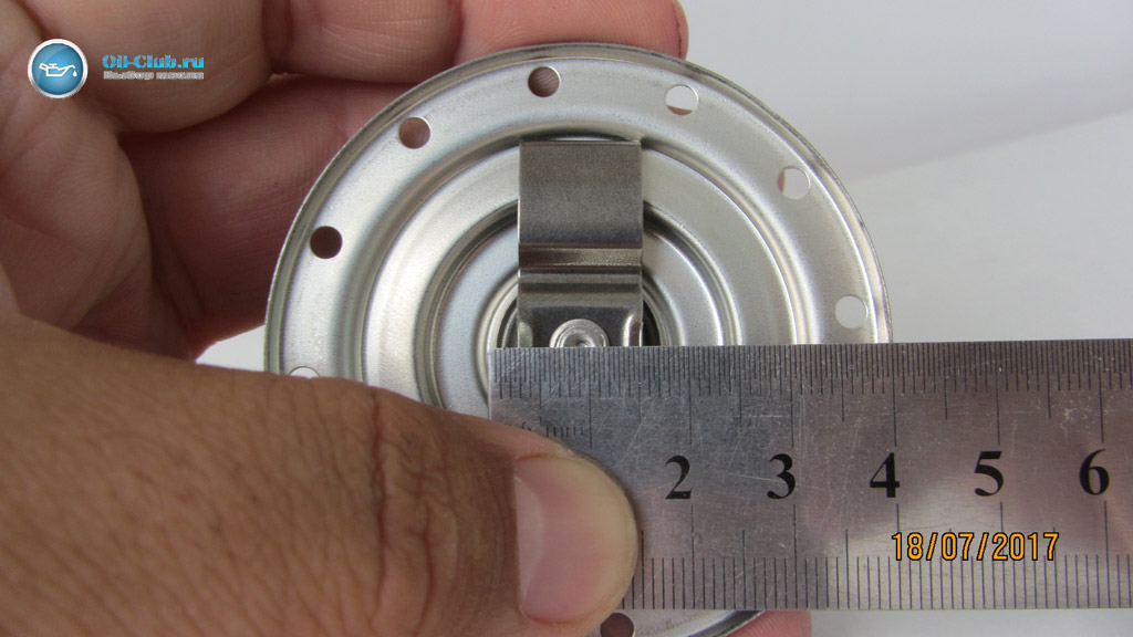

Измеряем вводные данные для расчета давления открытия перепускного клапана.

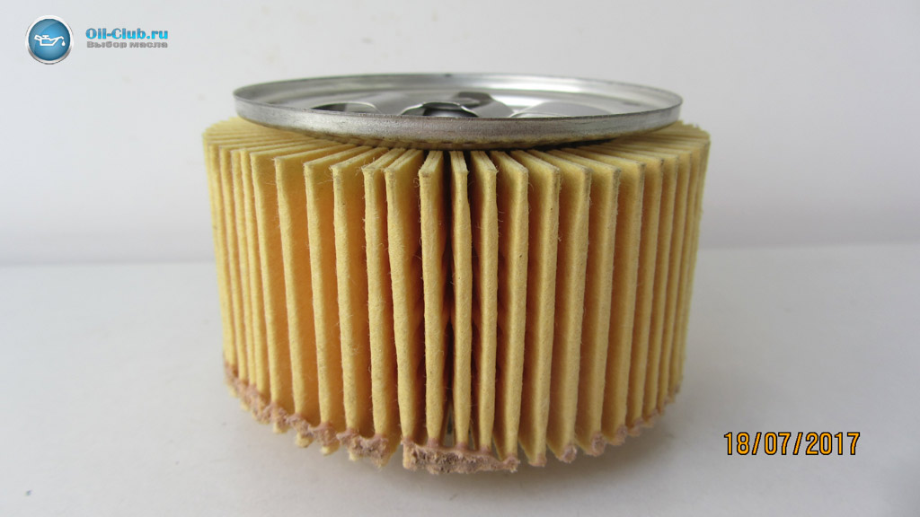

Фильтрующий материал на просвет очень плотный, равномерность хорошая, микро-отверстий нет.
По толщине фильтрующий материал конечно не догоняет до мерного эталона Nitto. Но в целом нормальный - средней толщины. Тонким "промокашечным" его тоже назвать нельзя.
Длинна фильтровальной шторы 246см
Ширина шторы 2,1см
Как видите проклейка фильтрующего материала и его укладка отличные.

Давление необходимое для открытия перепускного клапана: вес 2,7 кг; диаметр = 18мм; давление = 1,1 бар - видимо нормальное. Хотя мне казалось что на евромодели будет повыше.
Полезная площадь фильтрующего материала: длина = 246см; ширина = 2,1; площадь = 516см2 - для маленького фильтра, фильтрующего материала здесь нормально, выше среднего.
Вывод: Хороший фильтр на пятерку. Фильтрующего материала достаточно. Он качественный, плотный, крепкий, средней толщины. Противодренажный клапан силиконовый - идеальный. Перепускной клапан прорезиненный - идеальный. Резьба нарезана отлично. Резиновое кольцо мягкое. Все узлы масляного фильтра выполнены на пять. Единственное что можно было улучшить здесь, это сделать толще фильтрующий материал для большей грязеемкости фильтра.

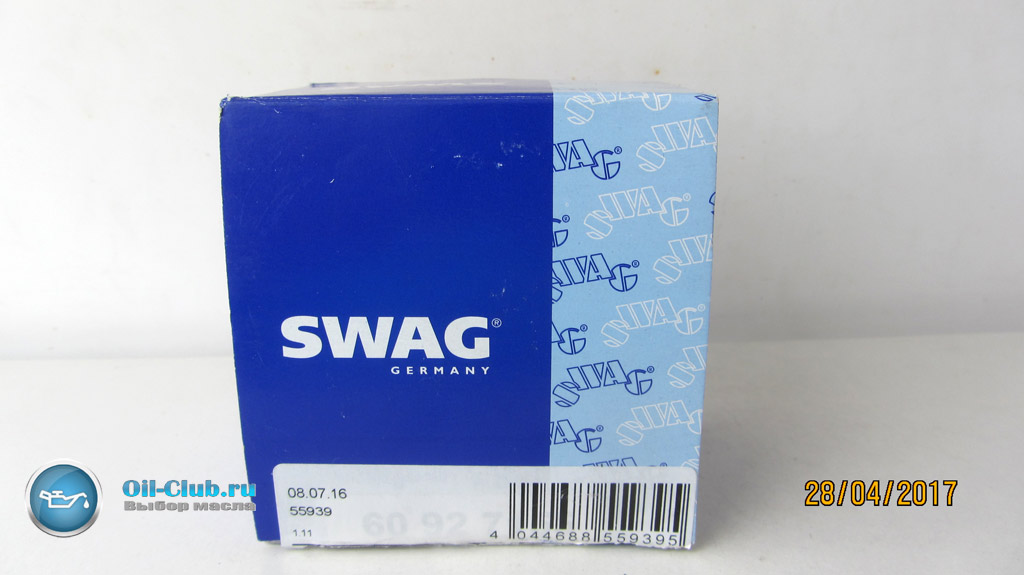

SWAG 60927155 Made in BA за экспертизу спасибо форумчанину nizh2.
Фильтр приобретался в exist.ru по цене 168р.

Наклейку отодрал, на ней надпись Made in BA, что за страна я не знаю, предположил может Бавария?   :unknw: В общем знающие люди подскажите.... (уже подсказали люди Босния и Герцеговина, там завод Mann стоит...) На коробке не написано Made in Germany. Написано SWAG Germany - навивает на мысли...

Очень чисто нарезана резьба. Каждый виток резьбы имеет канавку внутри. Резиновое колечко квадратного сечения и мягкое - отлично будет держать в морозы.

ширина фильтровальной шторы у SWAG 60927155 совсем не большая 2.2см. В маленький корпус больше и не поместишь.
длина зато 246см, так как это больше моего балкона, я сложил фильтровальную штору вдвое.
просветов мелких нет, материал плотный
По толщине все оказалось не так плохо, как казалось вначале. Толщина фильтрующего материала средняя.
post-2-0-95296500-1493372118_thumb.jpg post-2-0-85021700-1493372119_thumb.jpg
вид под микроскопом так и показал, фильтрующий материал не рыхлый, плотный, ячейки мелкие - из тех что тонко фильтруют но быстро забиваются.
Давление необходимое для открытия перепускного клапана: вес = 2,6кг; диаметр = 13мм; давление 2,0 бар - видимо это норма.
Полезная площадь фильтрующего материала: ширина = 2,2см; длина = 246см; площадь = 541,2 см2 - для маленького фильтра, я бы даже похвалил, не плохо на самом деле.
Вывод: Очень маленький фильтр - это минус конечно для фильтрации. Поставлю ему четыре. Но видно что производитель постарался, сделал больше глубину складки и в итоге получилось не так уж мало фильтрующего материала. Резьба нарезана чисто. Противодренажный клапан очень качественный. Внутри у фильтра все качественно. За свою цену можете ставить. В своем типоразмере это явно один из лучших фильтров. Цена тоже не высокая - что приятно.
