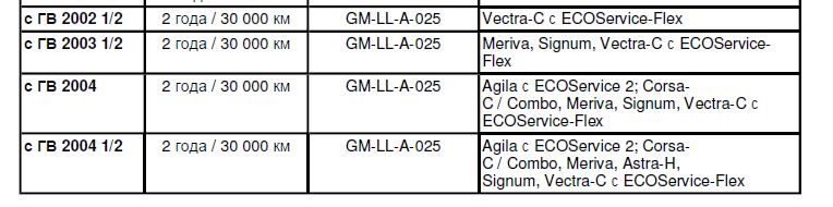

он вроде 2010-го года?  по-хорошему смотреть нужно того года, какого и авто.  впрочем, в старых мануалах про GM-LL-A-025 тоже писали, даже у меня есть кажется (надо глянуть вспомнить).  но также указано, что требуется масло А3/В4.  и тут прямое противоречие.  у GM-LL-A-025 да, hths 2,9, а у А3/В4 - hths 3,5.  т.е. получается, что GM-LL-A-025 не соответствует А3/В4.  получается, что GM-LL-A-025 тоже как бы маловязкое масло.  а европейские моторы по крайней мере раньше на маловязких маслах не ездили.  имхо, hths 2,9 - это от лукавого (от джиэма, из америкосии пришло).  но у опеля же школа машиностроения европейская.  вот для других марок джиэма, с моторами собственной разработки, типа шевроле, для тех да, маловязкие масла подходят.
2010 - это кажется дата распечатывания, максимальный упоминающийся год 2004. Не ради спора, а из интереса: A5 допускается
Opel Oil.pdf
нифига б себе :)  серьёзно, первый раз такую фразу вижу, даже в виде исключения.  обычно фраза звучит - "в исключительных случаях можно долить до литра масла А5, после чего рекомендуется полная смена масла".  а здесь фразу "в исключительных случаях можно использовать масло А3... А5" именно что можно трактовать как то, что можно залить масло А5 полностью.  тем не менее, это всё-таки "в исключительных случаях" - т.е. постоянно на А5 ездить всё-таки не рекомендуется
Я понимаю, что исключительный случай это когда у масла нет нужного допуска, но требуется доливка, то разрешают это масло долить.
Ага, а постоянно заливать LL-A-025 с HTHS 2,9 :)
Двигатели, на которые мануал по маслу сильно отличаются от XER и т.п.?
в смысле?)
в смысле?)
Я просто не знаю опелевские двигатели. Я к тому, что мануал, выложенный мной 2002-2004 г. Не может быть, что после этого времени двигатели поменялись и A5 нельзя стало?
P.S. Разобрался сам. В 2002-2004 уже ставили Z16XE и Z18XE, так что можно сказать что данный мануал теоретически актуален и для современных моторов, правильно?
