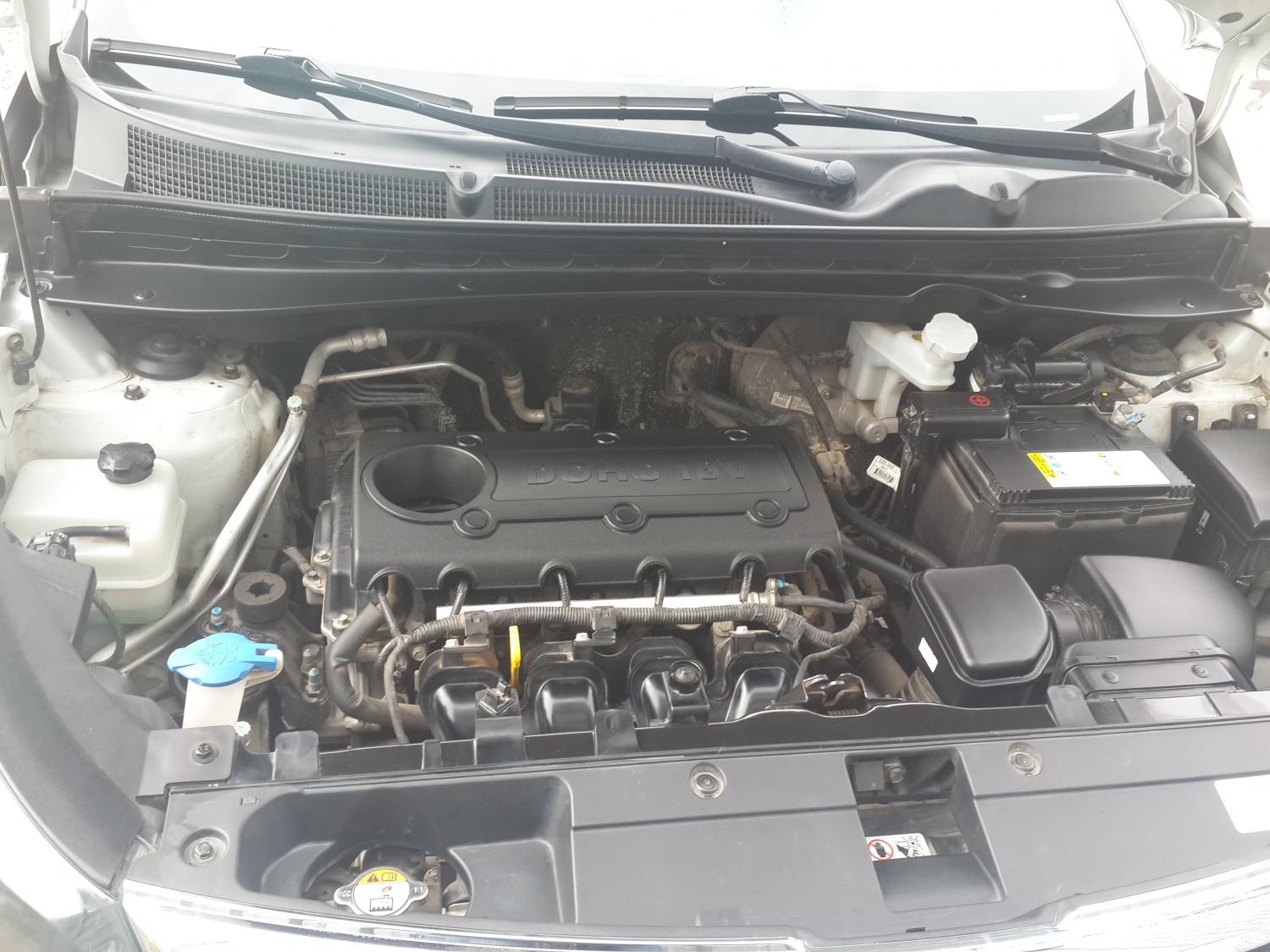

Буквально месяц назад купил чернитель резины "Grass Black Brilliance" (125105) 270р за 500 гр. Собственно начернил покрышки и решил попробовать на пластике. На бамперах и арках не хотелось испытывать, поэтому для начала обработал задний дворник (на Sportage 3 он пластиковый) и пластик под капотом. Если много не наносить, то блеск умеренный, пример на фото. По долговечности пока не скажу, целый месяц не было дождей
Есть у меня и реставратор пластика DoctorWax (артикул на фото). Очень хорошее средство для придания насыщенного черного цвета и блеска пластику, но внутри авто, например я им натираю пластик в багажнике. Снаружи обработал один брызговик, так он через 2 дня покрылся пылью, хотя весь необработанный пластик остался практически чистым
