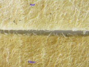

Всё же "меня терзают смутные сомнения" ...
Вид под микроскопом - рыхлый материал, но приличной толщины, то есть обладает повышенной грязеемкостью.
Просто мысли вслух ...
А не может ли так получиться, что для Рольфа производитель Фильтрон "зарядил" бумагу прежнего поколения, типа "лоу кост"?
В которой все волокна "толстые", одного диаметра? И с  худшей общей фильтрацией. А "для себя любимого" уже получше?

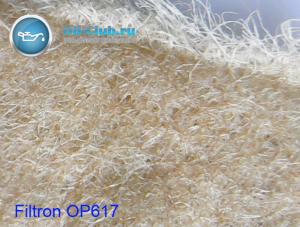

Как бы в  оригинальных Фильтронах бумага выглядит немного по другому:
Вид под микроскопом - ячейки разного диаметра, волокна, все как полагается.
Вид фильтрующего материала Filtron OP617 под микроскопом - два вида волокон

@konung, вряд ли. Проще производить то же самое.

Ну дык, эт самое, полностью понимаю и поддерживаю, как "Главный Лентяй Ойл-Клуба".  Да и сам бы так делал.
Однако законы рынка мне не подвластны. Да и классическое образование, с философской точки зрения , позволяет в этом усомнится.
Как говаривал классик:
  • Капитал боится отсутствия прибыли или слишком маленькой прибыли, как природа боится пустоты. Но раз имеется в наличии достаточная прибыль, капитал становится смелым. Обеспечьте 10 процентов, и капитал согласен на всякое применение, при 20 процентах он становится оживлённым, при 50 процентах положительно готов сломать себе голову, при 100 процентах он попирает все человеческие законы, при 300 процентах нет такого преступления, на которое он не рискнул бы, хотя бы под страхом виселицы.
Может такой критерий поможет расставить точки над И:
Рольф стоит дороже или дешевле аналога от Фильтрона?
Вы же видели толщину (он плотный еще) не похоже это на лоукост
А материал у разных Filtron разный, они видимо танцуют от интервала межсервисного - сколько должен этот фильтр отходить. Где то попроще подешевле, где то потолще, где то поплотнее, где то порыхлее. Но обычно все фильтры Longlife интервалов (если сделаны честно) имеют толстый фильтрующий материал и достаточно рыхлый - что бы не забиться мелкими частичками полностью за 5000км.

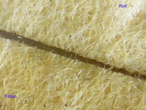

Konung по поводу этой картинки, к своему стыду признаюсь поменял я фокус.
Дети пришли и покрутили настройки микроскопа :( В итоге я приблизил максимально фокус. Сейчас стараюсь держать на одном месте, но не застрахован от деток.
Так вроде как раз тут видно, что присутствуют волокна разной толщины.
А на том фото они все более-менее одинаковые, почему и засомневался.

Значит не показалось, что волокна в нём однородные.
Мысли о большей "бюджетности" Рольфа неверные, просто разная бумага.

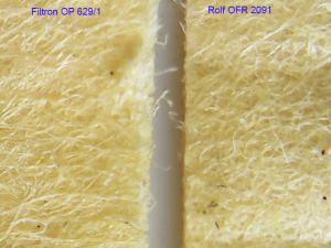

@konung, у меня есть сейчас Filtron OP 629/1 я его вскрою новый и сравню фильтрующий материал с ROLF OFR 2091 + фото с микроскопа в одной позиции. Посмотрим что там :)
Сравнение фильтров одноклассников Rolf OFR 2091 и Filtron OP 629/1
На просвет
Вид под микроскопом с одной стороны
Вид с обратной стороны

torcon. Так чё получается, что мф Рольф, тот же член, только в левой руке..
Получает, ROLF - тот же FILTRON, только немного дешевле  :up:
