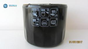

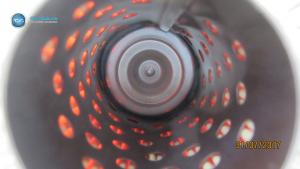

Корпус аккуратно окрашен. Логотип Rolf, указана страна производства Made in Poland. Внутри корпуса аккуратно - ржавчина или краска отсутствует.
Фильтрующая катушка на пятерку. Во первых складки фильтрующего материала уложены часто. Во вторых сам материал волокнистый и толстый. В третьих все аккуратно - никаких перекосов или излишков герметика.
Перепускной клапан открывается громким щелчком и сразу на полный ход. Это хорошо тем, что на малых давлениях он закрыт и не приоткрывается частично, то есть либо закрыт, либо открывается на весь ход клапана. Других, промежуточных положений нет.
Противодренажный клапан - традиционно выполнен из резины. Не могу сказать что он прямо супер эластичный и быстро принимает форму как силиконовые, но хороший на четверку.

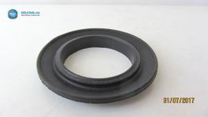

Резьба нарезана идеально чисто - никаких заусенцев. Прижимное резиновое кольцо мягкое, квадратного сечения - должно хорошо держать масло в морозы.

Вид под микроскопом - рыхлый материал, но приличной толщины, то есть обладает повышенной грязеемкостью.
