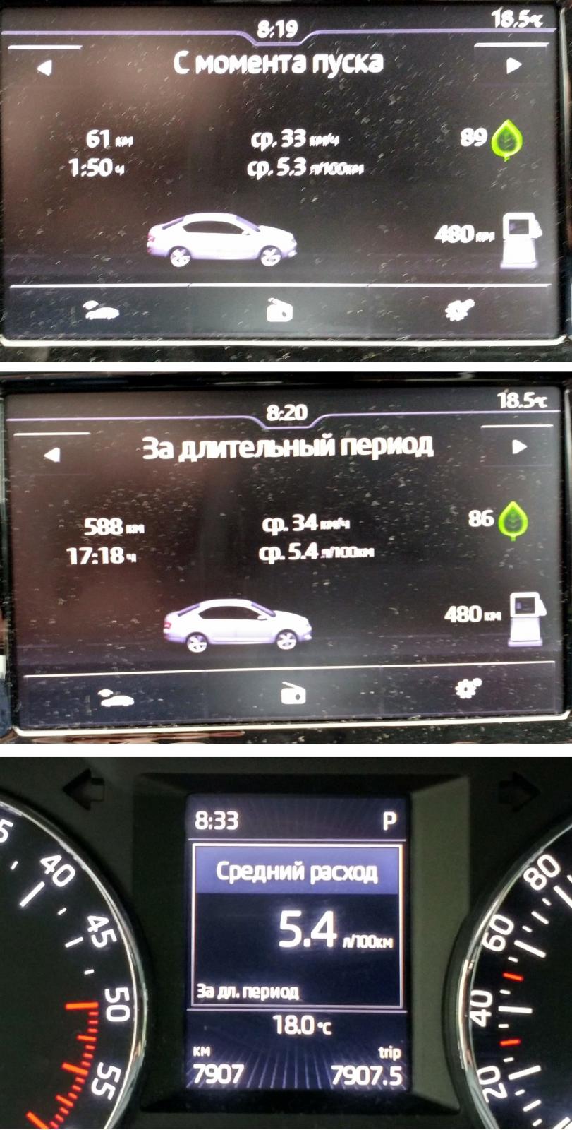

Digital Ray 436 Опубликовано: 12 июля 2017 Автор Поделиться Опубликовано: 12 июля 2017 (изменено) по поводу расхода, у всех по-разному, но я заметил, что с потеплением на улице, расход немного (совсем немного 0,3-0,5л) но всё-же по-более, потому что кандей всегда включен точнее он не выключается, работает всегда. ... зимний режим у меня на старых машинах был больше потому, что я всегда прогревал по 10-15 минут на холостых оборотах, но в этой машине после того как обороты опускаются с тысячи на 750 об/мин на экране постоянно (с периодичностью15-20 секунд) выскакивает сообщение, мол "Избегайте работы мотора при неподвижном а/м" поэтому медленно, без резких маневров начинаю двигаться, и как выяснилось -- металла в масло это не добавляет . на трассе показывает 4,6 - 4,8 в городе показывает 5,1 - 5,3 (5,5 если топить) медленно не езжу расход поставил по чекам с заправки (взял их все и выбрал по датам) чеки у меня валяются в бардачке под бутылкой воды вероятность ошибки имеется (она не исключена) но это вряд-ли машина действительно мало ест топлива, это я сразу заметил после покупки Изменено 12 июля 2017 пользователем Digital Ray 0 Цитата Ссылка на сообщение Поделиться на других сайтах
igork 3 312 Опубликовано: 12 июля 2017 Поделиться Опубликовано: 12 июля 2017 Респект и добрая зависть. У меня ниже 7 литров не получается и то при 100% трассы. 0 Цитата Ссылка на сообщение Поделиться на других сайтах
ПавелТ 2 037 Опубликовано: 12 июля 2017 Поделиться Опубликовано: 12 июля 2017 А коробка передач у Вас какая? 0 Цитата Ссылка на сообщение Поделиться на других сайтах
Digital Ray 436 Опубликовано: 12 июля 2017 Автор Поделиться Опубликовано: 12 июля 2017 (изменено) Мокрая дсг6 . По поводу расхода, Я подумал что igork все-же прав Я посмотрел дату чека от заправки Но не учел, что в баке оставалось топливо Получается что могло перейти с прошлой заправки 5-10 литров Нужно поправить в шапке не 155 а 165 литров израсходовано, Так будет объективнее. Хотя по итогу это мало изменит общую картину Изменено 12 июля 2017 пользователем Digital Ray 0 Цитата Ссылка на сообщение Поделиться на других сайтах
ПавелТ 2 037 Опубликовано: 12 июля 2017 Поделиться Опубликовано: 12 июля 2017 Коробка самая экономная(топливо).Закономерный расход. 0 Цитата Ссылка на сообщение Поделиться на других сайтах
Digital Ray 436 Опубликовано: 12 июля 2017 Автор Поделиться Опубликовано: 12 июля 2017 (изменено) @ПавелТ,Сложно судить, что играет большеМожет тут стечение обстоятельствКоробка с режимом "эко" (но старт-стоп нету)Или может хорошее топливоА может масло помогает, заявлено что оно экономит топливо.Одно могу сказатьРасход радует . [upd] добавил фото Изменено 13 июля 2017 пользователем Digital Ray 1 Цитата Ссылка на сообщение Поделиться на других сайтах
