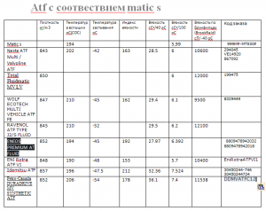

Смотрю на одометр.....и чувствую, что надо частичную замену сделать (4 л слить - 4л залить), мечусь!!! между вариантами..... КАКОЕ??? Мнения???:
В замен Матик - S:
1.TOTAL Fluid Matic MV LV:
http://www.total-distributor-partners.com/media/76101/total_fluidmatic_mv_lv_022014_en.pdf
2. RAVENOL® Automatik-Getriebeol ATF Type J2/S Fluid:
http://www.oil-club.ru/forum/topic/28907-ravenol-atf-type-j2s-kak-zamena-matic-sj/
3. Лукойл ATF Synth VI:
http://sibavto.com/upload/iblock/a08/a0869ff67d591216ba857f34c3b593da.pdf
ТИПОВЫЕ ПОКАЗАТЕЛИ
Внешний вид - визуально Прозрачная жидкость красного цвета
Цвет единиц ASTM D1500 7,5
Плотность при 20°С г/мл ASTM D4052 0,849
Вязкость кинематическая при 40°С мм2/c ASTM D445 30
Вязкость кинематическая при 100°С мм2/c ASTM D445 5,9
Индекс вязкости - ASTM D2270 148
Температура вспышки в открытом тигле °С ASTM D92 216
Температура воспламенения °С ASTM D92 230
Вязкость по Брукфильду при -20 °С мПа∙с ASTM D2983 1 080
Вязкость по Брукфильду при -30 °С мПа∙с ASTM D2983 3 299
Вязкость по Брукфильду при -40 °С мПа∙с ASTM D2983 12 300
4. WOLF OFFICIALTECH MULTI VEHICLE ATF FE:
http://kupiwolf.ru/products/transmission-oil/wolf-officialtech-multi-vehicle-atf-fe.html
5. ZIC ATF MULTI LF:
ТТХ:
Плотность при 15°C, г/см3 0,85
Кин. вязкость при 40°С, мм2/с 28,10
Кин. вязкость при 100°С, мм2/с 5,82
Индекс вязкости 157
Температура вспышки, °С 208
Коррозионное воздействие на медь при 150 °С ч, балл 1-b
Температура потери текучести, °С -51
Кислотное число, мг КОН/г 1,79
Изменено пользователем biguxa

Может выбор расставить по таким понятиям:
более "синтентичность" (если известно)
более жирности пакета присадок (если известно)
более деловой репутации БРЭНДА ???
Ну и к этому (для выбора):
1.TOTAL Fluid Matic MV LV:                                                 - 538 руб. 1 литр
2. RAVENOL® Automatik-Getriebeol ATF Type J2/S Fluid: - 2504 руб. 4 литра
3. Лукойл ATF Synth VI:                                                       - 346 руб. 1 литр
4. WOLF OFFICIALTECH MULTI VEHICLE ATF FE:           - 519 руб. 1 литр
5. ZIC ATF MULTI LF:                                                           -1348 руб. 4 литра
Взамен матик с.
Neste и valvoline вроде как одно и тоже и большим количеством присадок.
Прямых аналогов матика с наверно не существует
Изменено пользователем yurich48
1.Лукойл ATF Synth VI: Индекс вязкости - ASTM D2270 - 148
2.ZIC ATF MULTI LF: Индекс вязкости - 157
3.WOLF OFFICIALTECH MULTI VEHICLE ATF FE: Индекс вязкости - 162
Такой диапазон индекса о чем говорит?, где лучше, стабильней (больше) масло (база)?
А  neste atf вместо matic s кто заливал или существует atf  поинтереснее?

У ZIK получается, что есть 2-е АТФ-ки, которые в принципе должны подойти взамен Матик S:
1. ZIC DEXRON 6  (ДОПУСКИ GM Dexron VI (лицензия J-60003)):
Кинематическая вязкость при 40°С, мм2/с 30,9
Кинематическая вязкость при 100°С, мм2/с 6,2
Индекс вязкости 153
Температура вспышки, °С 214
Температура потери текучести, °С -52,5
Коррозионное воздействие на медь при 121°С ч, балл 1-а
Вязкость по Брукфильду при -40°С, Мпа*с 12226
Цвет красный
2. ZIC ATF MULTI LF (СООТВЕТСТВУЕТ Aisin Warner AW-1 DSIH 6p805 (Geely, Ssangyoun, Mahindra) Ford Mercon LV GM Dexron VIHonda DW-1 Hyundai/KIA ATF SP-IV, SPH-IV, SP-IV RR, NWS-9638 Mazda ATF-FZ Mitsubishi ATF-J3, ATF-PA, SP-IV Nissan Matic Fluid S/W, Toyota WS Audi/VW G 055 540, G 055 005, G 055 162 BMW 83 22 0 142 516 MB 236.12, 236.14, 236.15, 236.41 Volvo 6 speed MY 2011-2013 (P/N 31256774 или 31256675) ZF 6 Speed (S671 090 255) JWS 3324):
Кинематическая вязкость при 40°С, мм2/с 28,1
Кинематическая вязкость при 100°С, мм2/с 5,8
Индекс вязкости 157
Температура потери текучести, °С -51,0
Вязкость по Брукфильду при -40°С, Мпа*с 9042
Цвет красный
Интересно, есть ли какая между ними принципиальная разница или чисто маркетологи развели две линейки для ассортимента ?
Индекс вязкости маловат - 157,
у Матик ДЖи - 200
я залил Петроканаду - 183 вроде, в Крыму пыталась проскальзывать
у Матик ДЖи - 200
Из результатов здешних лаб. анализов (сводка WS, DW-1,Mercon LV, Dexron VI) в основном в среднем у  маловязких АТФ-ок индекс вязкости 155-175......... так, что это норма
