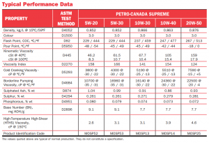

В общем этот анализ красноречиво показал, на сколько базовые масла II группы у Petro-Canada чисты от серы. От гидрокрекинга VHVI ничем и не отличается по содержанию (мизеры)... :)
Так вторая группа по степени очистки от серы имеет такой же лимит, как и третья. :) Базовые масла у Петры с вязкостью 4 имеют вспышку как 210, так и 225. С вязкостью 6 уже 240. Если микс на этих вязкостях, вполне может быть такая вспышка.
Изменено пользователем Wald
У меня в таблице CCS 4300-4400, откуда я его взял уже и не помню...
Из техдока взял, но суть сказанного то не в этом :) Я не говорю что там нет 4000 при -30С. Я говорю что с температурой застывания это часто не связано, они часто отдельной жизнью друг от друга живут. :) Просто поправляю тебя, сглаживаю где острые углы :)
А в тех доке то так и есть 4300 при -30С.
Petro-Canada Supreme 5W-30 TechData_IM-7872R.pdf
Кстати если вы заметили поразительное совпадение характеристик с тех доком :) УРЦ молодцы :) Ну и Petro-Canada не разочаровала, что заявляет то и делает.
На второй группе то... Ага, три раза :)

CCS 4600

Сама Petra позиционирует это масло как полностью на 2 группе (базовые масла Purity), а Supreme Synthetic как полностью на 3 группе (базовые масла Purity VHVI) в этом типа и разница между ними.
По факту конечно тут может быть так называемая 2+ группа, которая уже оочень близка к 3 группе по характеристикам - поэтому и товарное масло с такими хорошими характеристиками.

Масло заявлено как: API SN ILSAC GF-5.
1. Вязкость для 5W30 нормальная, при 100С 10,70сСт - но чуть выше, чем обычно для масел ILSAC GF-5
2. Температура застывания -45С очень низкая для 5W30, более типична для 0W30
3. Низкое содержание серы 0,263% скорее типично для гидрокрекинга.
4. Среднее щелочное число 8,31, кислотное тоже в норме - 1,8
5. Стандартный моющий пакет - на салицилатах кальция
6. Противоизносных присадок нормальное количество
7. Зола сульфатная 0,99% нормально для ILSAC GF-5
8. Индекс вязкости 166 отличный для минералки
9. Кремний в качестве антипенной присадки
10. Температура вспышки высокая 233С
11. Модификатор трения - молибден
12. Бор как беззольный дисперсант
CCS к сожалению не измерялся
Масло на основе минералки 2й группы высочайшей очистки. Ни в чем не уступит бюджетному гидрокрекингу. Современный пакет присадок.
Вывод: масло полностью соответствует 5W30 ILSAC GF-5, содержит модификатор трения на основе молибдена. Бор тоже на месте. Не будет оставлять отложений в двигателе, катализаторах, клапанах, судя по щелочному числу и базе - его ресурс около 200-250моточасов. Отлично подходит для азиатских ДВС. Ориентируясь по температуре застывания CCS будет около 4400мПа*с при -30С. Очередное высококачественное, минеральное масло от PetroCanada. Цены начинаются от 900р (на 13.06.2017г), это просто подарок для столь качественного импортного масла. По анализам не уступает своему гидрокрекинговому собрату.
