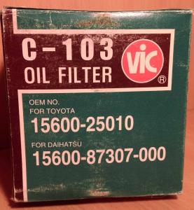

Приобрел на пробу данный фильтр.
Заказывался из побуждений экономии , как самый из дешевых у поставщиков.(EMEX-DUNS)

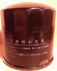

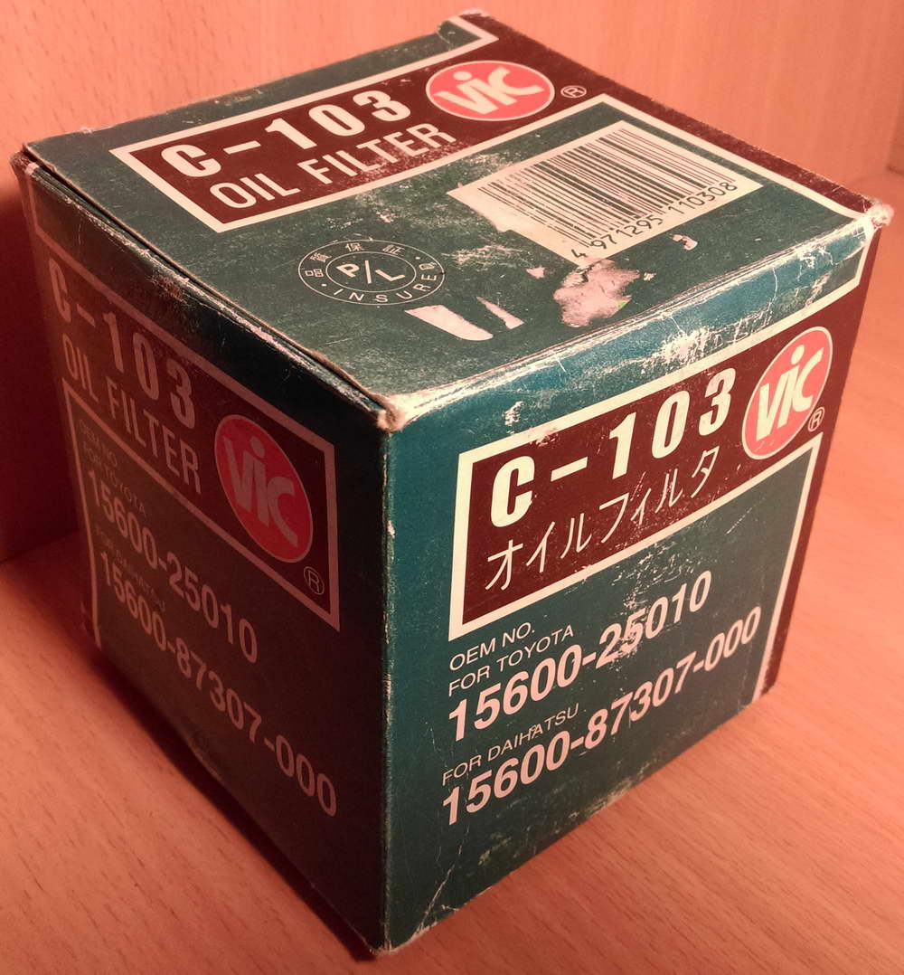

Коробочка явно уже лохматых годов, да и сам фильтр какой то потертый. У коробочки явный более светлый зеленый фон, не то что у новых в магазине.
Отсюда вопрос, оригинальный фильтр или...
Смущает цвет коробушки, принт на корпусе(made in japan отсутствует), внутренности, и самое настораживающее- фильтр продувается. Так же нет никаких указаний даты- лазерной маркировки(или какого-нибудь точечного принта), цвет фэ- желтого цвета.
Единственный плюсик- пленочка прикрывающая отверстия, обтягивает полностью профиль крышки.

@Ermito, думаю подделка.
Специально прикупил C-931, предполагая, что придёт подделка. Цена была около 70 р.
Распилил. Очень сильно похож на показанный. Если будет время, после 12 числа сделаю фото.
И все таки это подделка, фото сравнения со с-105 на днях выложу.
Хотя кому эти фильтры на динозавров нужны...

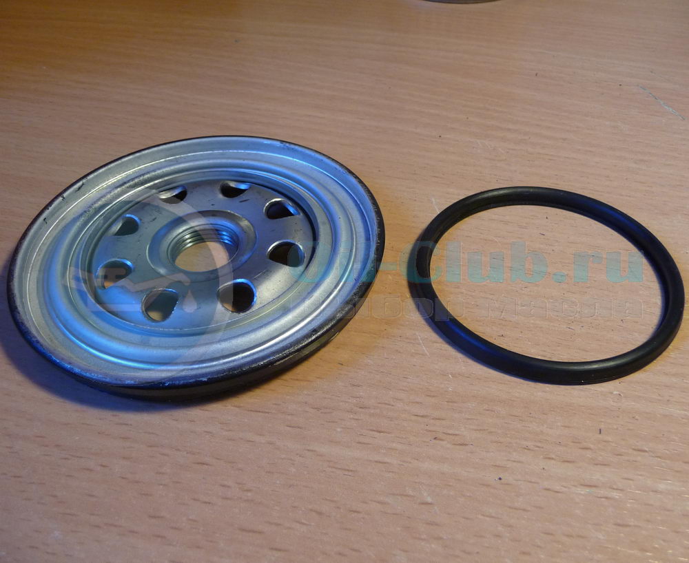

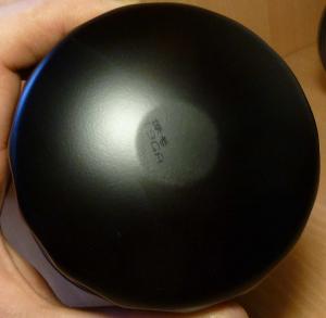

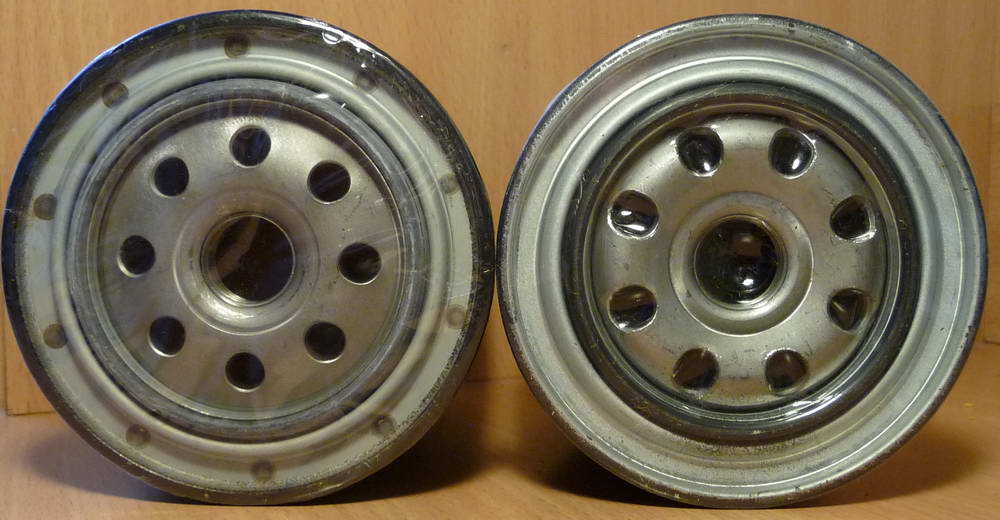

Ну вот для сравнения:

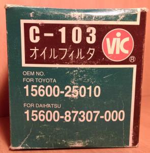

Цвет коробочки явно отличается, на подделке нету made in japan
Тут тож отсутствует made in
На подделке отсутствует указание на производителя
Разница в количестве строчек
Но вот пленочка на подделке выглядит симпатичнее
На оригинале имеется матричный код, наверное дата изготовления
И тут разница, хотя бы по количеству витков резьбы, блин тут переставил, слева подделка

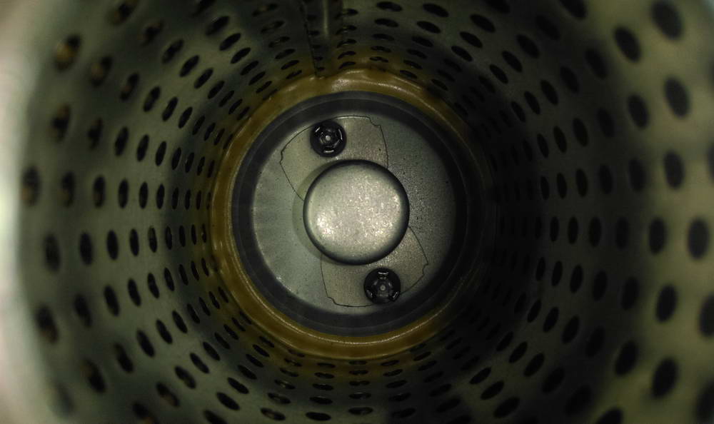

И да, забыл - vic c-105 взгляд внутрь:
P.S. Будет время, распилю с-103, сделаю обзорчик.

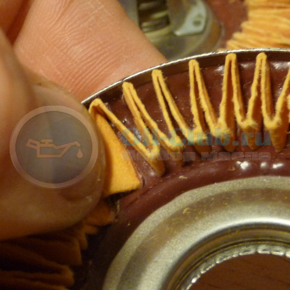

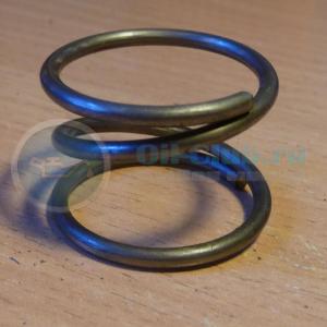

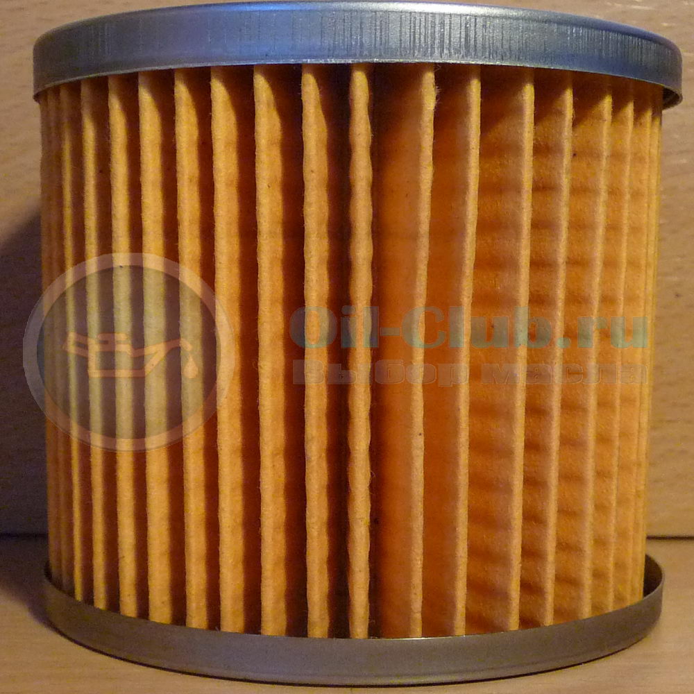

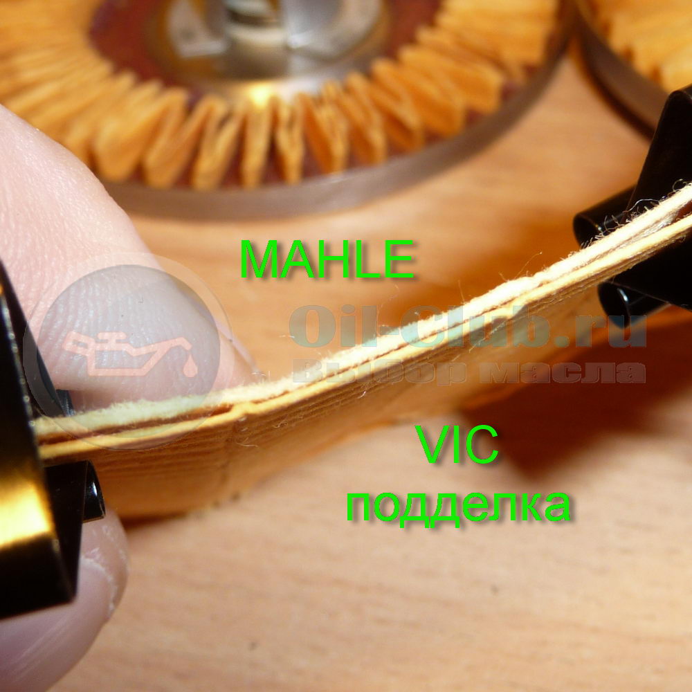

вскрывать нужно, там судя по окошкам во втулке мало фильтрующего материала он изогнут весь. Не походит на VIC. Но когда вскроешь все сразу ясно станет - не такой противодренажник, не такой фильтрующий материал, не такой перепускной итд. :)
Пилите Шура пилите (с) :)
@Ermito, цвет клея-герметика (на последнем фото) у меня вызывает нехорошие ассоциации с низкокачественными китайскими фильтрами. Основано на распилах чужих и в том числе на личном опыте.

Да это не VIC судя по фильтрующему материалу. Дешевка... Спасибо за распил первый раз увидел реальную поддделку VIC.  :up:

но я добавлю пруфов, что упаковка подделки имеет + два явных, легко видимых косяка (не считая неоригинального цвета и отсутствия надписи made in Japan - хотя vic делают только в Японии).
Итак, значок (R) registered белого, а не красного цвета.
Буква С на логотипе нанесена со смещением вверх! а на оригинале С имеет чуть бОльший шрифт (ну, бОльшего размера значит), чем V и i, и при этом идеально центрирована относительно их - т.е. С одинаково выступает вверх и вниз относительно Vi.
т.е. непосредственно упаковка - контра 100%. Оригиналы такого не могут допустить.
