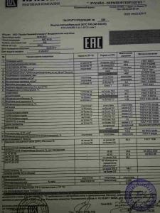

Паспорт похож на обычный хороший 98-й, разогнанный ароматикой, ароматики (МТБЭ, ацетоны) - по максимальной границе, более 30%. В общем, бензин для перфекционистов и гедонистов)). ИМХО лучше обычный 98-й...

На Пермском НПЗ тоже 100й стали производить, немного другой по составу, например антиокислительной присадки нет.

@Carbonfox, с чего вы взяли, что это бензин с Пермского НПЗ, который даже 98-й никогда не производил, насколько я знаю?  Это такой же Кстовский бензин, как и в остальных паспортах. И антиокислительная присадка в нем есть, в последней строке таблицы она указана.
Объяснюсь. Ароматические углеводороды - эфиры (МТБЭ, ацетоны) - применяются как компоненты бензинов из-за высоких антидетонационных свойств. Но теплота сгорания у них ниже бензина примерно на 1/3. Потому бензины с большим содержанием ароматики имеют более высокое ОЧ, дольше горят, но имеют меньшую теплоту/энергию сгорания.
Нормальный уровень ароматики в бензинах - около 10-15%, всё что выше 20% уже не очень хорошо, а здесь её 33% при ограничении 35% для бензинов вообще. Кроме того, ароматика лучше испаряется, чем базовый бензин, потому когда ароматики много, бензин лучше использовать быстрее))

Что-то у вас какая-то каша в голове :pardon:  - вы ароматические углеводороды с оксигенатами путаете. Если не трудно, найдите паспорт на 95 или 98-й бензины, в котором ароматики порядка 10-15 процентов. Я в своей жизни значений менее 23,4 ни разу не видел, это был 95-й бензин с Шелл.

путаю вряд-ли:), но вы правы в том, что доля ароматики выросла, и бензина с 10-15% уже нет. Действительно, содержание ароматики начинается от 20-25% для хороших бензинов (в УА это "неразбодяженный" импорт).
