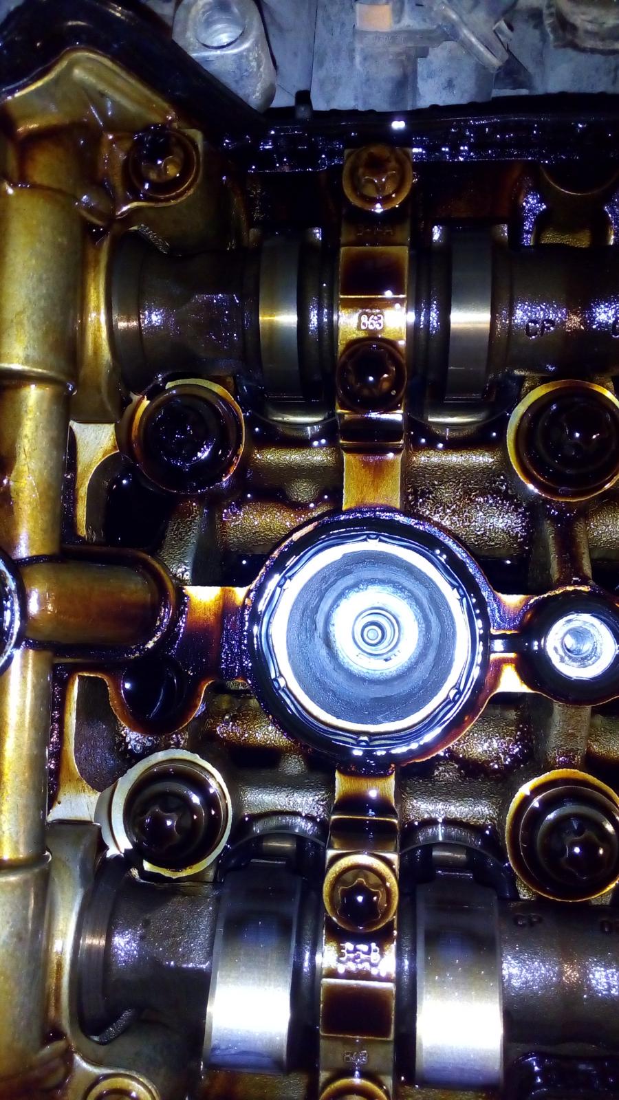

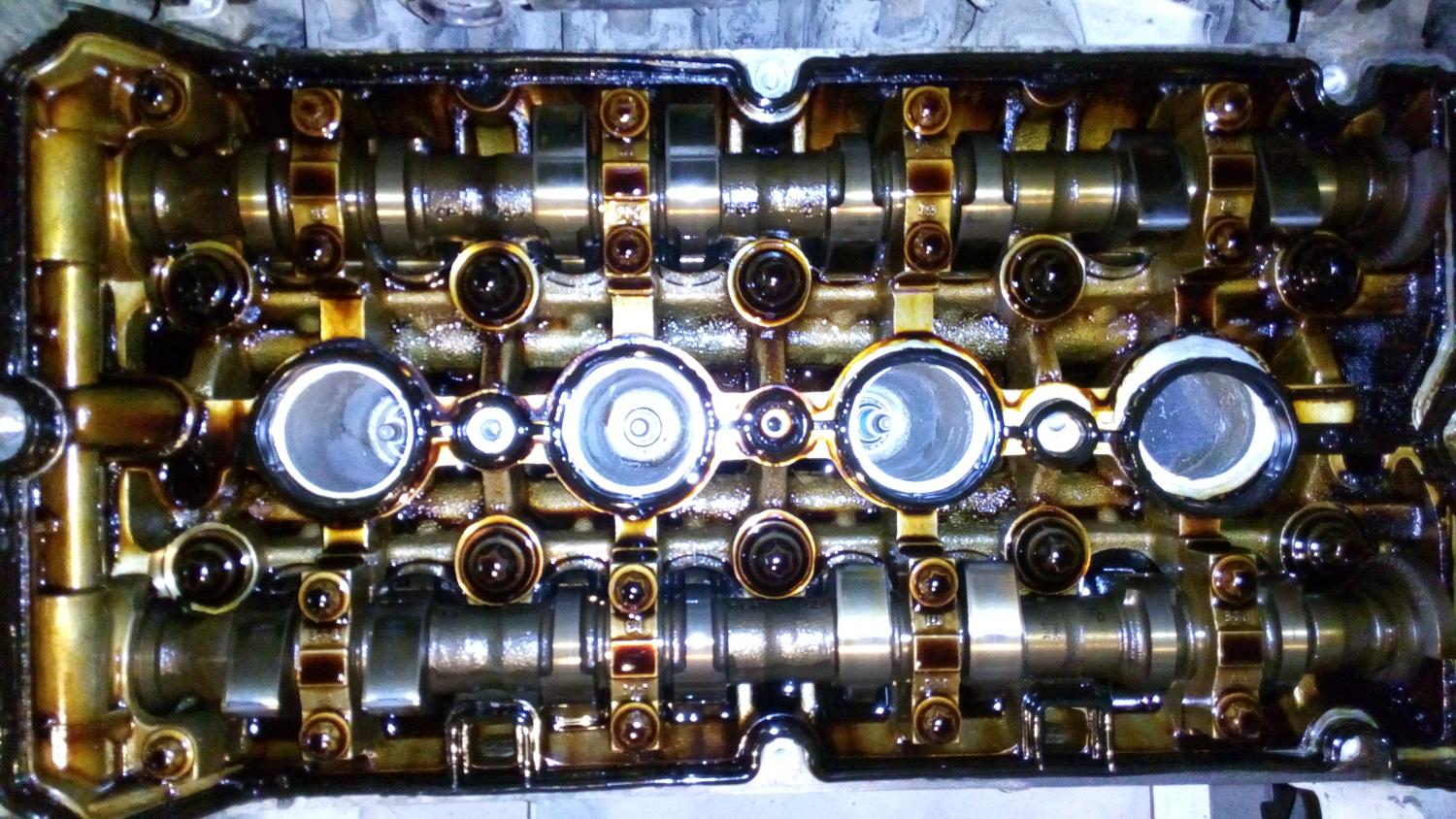

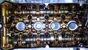

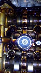

0-60000 км. масло GM (замена раз в 15 тыс.км у диллера .)
60000- 101000 км. масло GM (замена раз в 7000-8000 км.)
Сейчас залил ликви моли топ тек 4600.
Крышка снималась для замены прокладки.
Стоит применять промывки? Или сократить интервал смены и пробывать отмыть маслом?
С 68 тыс.км.Эксплуатация в основном город
Изменено пользователем Александр11RUS
Если двигатель в порядке, сократить интервалы замены масла, либо вообще начать с эстеровых  масел и постепенно начать отмывать ДВС.
Если есть желание остаться на GM , то сократить интервал до 5000км.
Или перейти на 5(0)-30 А3/В4 оставив интервал 7-8 тысяч.
Промывки ничего особо не дадут
С GM решил перейти, интервал да, думаю тысяч на пяти менять.По поводу а3/в4 мне все пресловутый допуск дексос2 покоя не дает,или забить на него? (катализатор еще на месте).А с этим допуском если я правильно понял масла похуже мыть двигатель будет?
Чуть похуже
Отмывайте грузовым маслом TOTAL RUBIA TIR 9900 FE 5w-30, противоизносный пакет у него, как у масел dexos2, а щелочное число 13.
Total RUBIA TIR 9200 FE 5W-30 - щелочное 16
Total RUBIA TIR 9200 FE 5W-30 - щелочное 16[/size]
Палыч писал про Тотал 9900
Я пишу про 9200 - по щелочному оно гораздо круче.
И золы в 2 раза больше :pardon:
Да что вы на эту золу въелись. Если двигатель не жрет масло литрами - масло не будет сгорать в камере сгорания и не навредит ЦПГ.
Изменено пользователем vital_xbc
Чё то как то боязно для грузовых лить себе, тем более чисто дизельное.Gm заливал от замены до замены.
А с грязным движком ездить не боязно?;)
Не превратится же двиг из бензинового в дизельный:)
Не парьтесь
Лейте любое 5-30 А3 и меняйте чаще.
Не парьтесь
Спасибо, буду пробывать.
