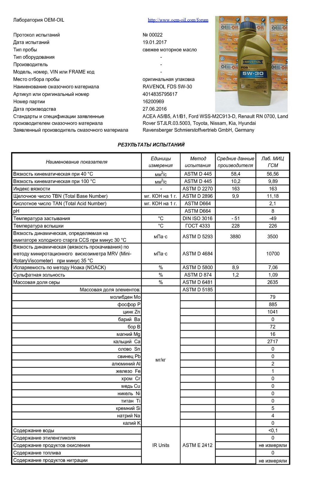

1. Ravenol FDS 5W-30 на ойл-клубе ничего не нашёл, то есть попадался негативный отзыв но без анализа.
705614242_RavenolFDS5W-30.thumb.jpeg.af9980d98ab46574651dfb2362834af1.jpeg1528978812_RavenolFDS5W-30.thumb.jpeg.1296298b5fcb9ffc13be4412e07d9de4.jpeg
Вариант рассматриваю из-за рекомендаций на DRIVE2, основано на ПАО, ещё щёлочное число неплохое и не просело вроде.
Но я понимаю, что ПАО не панацея конечно.

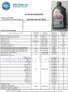

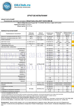

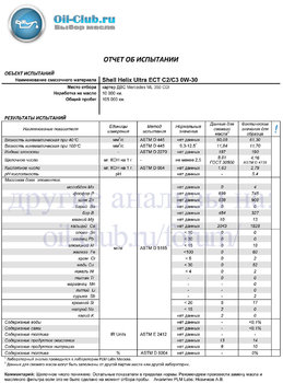

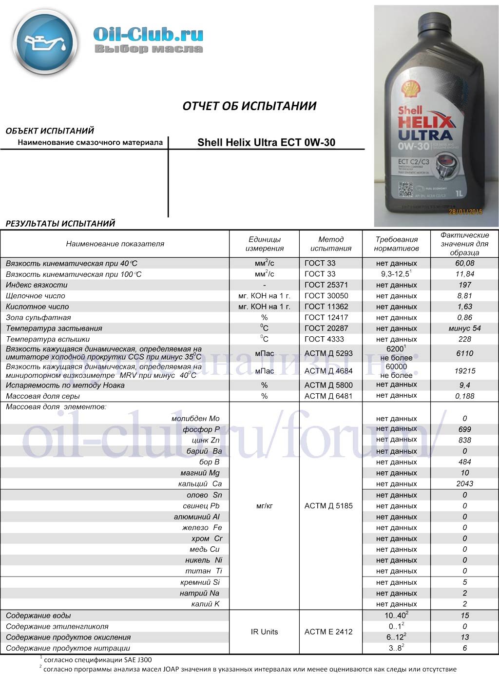

2. Shell Helix Ultra ECT C2/C3 0W-30 страница на ойл-клубе.
5652162_ShellHelixUltraECTC2_C30W-30.thumb.jpg.ed5fa807a2af2310e557da2965544430.jpg2035139574_ShellHelixUltraECTC2_C30W-30.thumb.jpg.8ac75791f4d5dd669e4c21cd594fe84a.jpg295056036_ShellHelixUltraECTC2_C30W-304500.thumb.jpg.d8a5f45eebc87fa26ef94a4572c5cde8.jpg
Этот вариант рассматриваю из-за рекомендаций на сайте Shell и хороших отзывах на ойл-клуб.
Ну как вижу допустим по результату анализа щелочное число сильнее просело чем на предыдущем варианте особенно на пежо где пробег 4500км

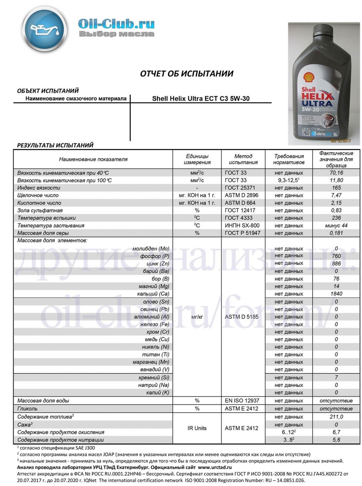

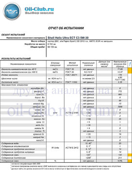

3. Shell Helix Ultra ECT C3 5W-30 страница на ойл-клубе.
 976784289_ShellHelixUltraECTC35W-30.thumb.jpg.4cd70f00c065ef92e1502bb538e8ac69.jpg627895647_ShellHelixUltraECTC35W-306150.thumb.jpg.b9bcb9ce5c11a92ddf1849df3a4fbe94.jpg839843009_ShellHelixUltraECTC35W-304000.thumb.jpg.10962a8d73316a7f2f21edd46c3fe77e.jpg
