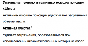

Ещё раз спрошу что должны мыть масла класса ILSAC GF-5?
P.S. Масла вообще ничего не моют, это миф :)
Маркетологи Шелл так не считают. Выдержка из TDS Шелл Хеликс HX-6 10W-40:
http://shell-distributor.ru/common/data/u/Helix_HX6_10W-40_(TDS-rus).pdf
